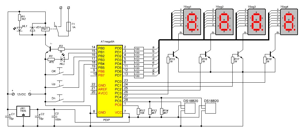

Представляю Вашему вниманию свое устройство — двухканальный термометр-термостат. Термостат был сделан мною по просьбе родственников, для поддержания в ящике с картошкой постоянной температуры. Если в другие годы в нём не было необходимости, то прошлая зима показала, что он необходим.
В качестве датчиков использовал DS18B20. Микроконтроллер (ATmega8) работает от внутреннего задающего генератора на 4 мГц (дополнительно, на плате предусмотрена возможность установки кварца).  Из-за артефактов динамической индикации (заметно было подмигивания в момент опроса датчика) пришлось отказаться от чтения ROM датчика и подсчёта CRC. Тем не менее, в устройстве используются два датчика, которые подключены к разным выводам МК. Один измеряет температуру наружного воздуха, другой в ящике. Термостатирование организовано только для датчика №2 (ящик).

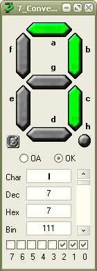

Скриншот конвертораОсновная задача программки – это получение кода символа. Кроме того, ею можно пользоваться как конвертором разных типов величин. Программка маленькая, портативная, сворачивается в трей, не занимая место на панели задач. При потере фокуса окно программки располагается поверх всех окон и становиться полупрозрачным, ничему не мешая. Работать с программкой предельно просто — описывать не буду, сами разберетесь.
Сразу, вдогонку, модификация программки!
7Convert.exe (9127 Загрузок)
7Convert.zip (4622 Загрузки)
Теперь можно кроме конвертирования типов использовать ее для получения кода для семисегментного индикатора. Выбирайте нужный тип индикатора: с общим анодом (ОА) или общим катодом (ОК) и, кликая по сегментам индикатора в окне, выставляйте нужный символ. В окошках получите цифровое отображение символа в разных системах исчисления.
