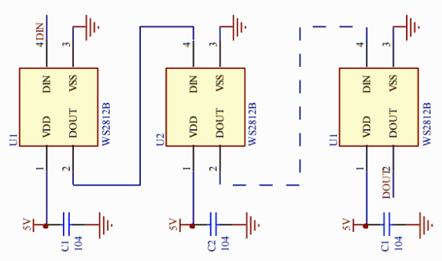

Каждый из пикселей WS2812B имеет 2 вывода питания (VDD, VSS), вход (DIN) и выход (DOUT).
На вход DIN подается информация (24бита) для установки нового цвета. Информация о цвете передается побитно (начиная со старшего бита) последовательно для каждой из составляющей цветов G, R, B.
Пиксели соединяются в цепочку следующим образом:

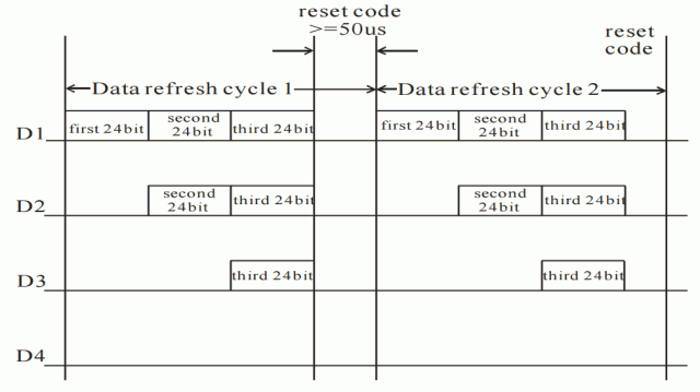

Запись значений цвета цепочке пикселей происходит следующим способом:
Первые 24 бита поданные на DIN записывает себе во временную память (цвет пока остается неизменным с предыдущего раза) первый пиксель. Последующие биты первый пиксель пропускает через себя и выдает на выход DOUT. Второй пиксель повторяет действия первого (оставляя себе первые дошедшие до него 24 бита)  и так по цепочке. Для того, чтобы значения цветов из временной памяти пикселей стали активными должна быть выдержана пауза в передаче (reset code) в течении 50мкС. После этой паузы цикл можно повторять снова.
