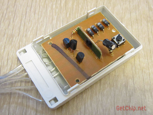

В качестве жертв были куплены 3 новые светодиодные гирлянды – вот они красавицы 🙂
Стоимость по 3$ за штуку (100 светодиодов). Но китайцы если не сэкономят, то сами себе изменят! В гирляндах, по факту, оказалось по 3 канала. То есть сам контроллер четырех канальный, но тиристоров три и линий светодиодов тоже три. Дабы замаскировать такое безобразие китайцы в одной линии мешают светодиоды двух цветов. Короче, пришлось докупить еще одну :(. Но это еще не предел экономии, часто и густо каналов вообще два! Будьте внимательны – открывайте коробочку и смотрите, сколько стоит тиристоров.
Из оригинальных контроллеров для улучшенной гирлянды будут задействованы резисторы, выпрямительные диоды, тиристоры, кнопка, коробочки. Понадобится докупить чуть больше десятка резисторов, пару конденсаторов, микроконтроллер ATtiny2313 и еще по мелочи.

Вот схема оригинальной гирлянды:
Из схемы видно, что диммирование каналов светодиодов осуществляется тиристорами PCR406
PCR406.pdf (14157 Загрузок)Не вижу смысла их менять на что-то другое. Для формирования напряжения питания оригинального контроллера используется гасящий резистор (гасящий резистор совместно с внутренним сопротивлением контроллера образуют делитель напряжения). Решение противоречивое, но в данном случае оправдывается дешевизной (ток контроллера незначительный и мощность, выделяемая на резисторе, очень мала). Взвесив за и против такого решения, решил и в своей схеме проделать нечто подобное. Правда ток ATtiny2313 (в пределах 8мА) значительно больше оригинального контроллера, но все же позволяет использовать гасящие резисторы.

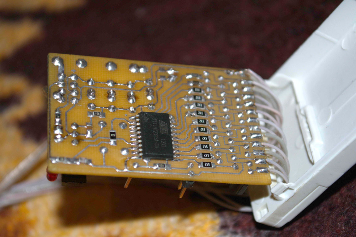

Печатную плату решил сделать полностью под выводные элементы. Это было продиктовано, во-первых, желанием максимально задействовать детали из оригинальных гирлянд (а они выводные), во-вторых, выводные детали можно по-быстрому натыкать в макетку и спаять все вообще без печатной платы.
Устройство состоит из двух печатных плат. Первая – источник питания. Вторая, собственно, сам контроллер эффектов и IR-приемник. В виду большого количество каналов, уместить все на одной плате просто физически было не возможно. Кроме того источник питания, хоть и не значительно, но греется, поэтому «отселение» более чем оправдано. Размеры печатных плат сделаны под корпуса оригинальных гирлянд.
Источник питания реализован в двух вариантах: один, по подобию оригинальной гирлянды – резисторный делитель; второй (удалил — смотрите на форуме в обсуждениях) – классический вариант, для таких схем, резисторно-конденсаторный балласт со стабилитроном. Выбирайте какой вариант для Вас более приемлем, но, должен предупредить, что второй вариант мною не собирался и на работоспособность не испытывался (и разведен он, честно говоря, не удачно).
093-Effector-dimmer-PCB-.zip (8552 Загрузки)Если, все-таки, с выводными элементами есть трудности, то вот рисунок печатной платы для SMD-компонентов. Не собирал, не испытывал. Заработает – отпишитесь.

Варианты супергирлянды от читателей блога
Сергей Черний (Bleck_S)
Гирлянда реализована на одной плате с применением SMD компонентов
