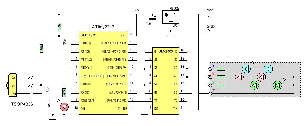

1 Схема.
Схема несложная. Включение ленты делалось через сборку Дарлингтона. Для ленты самое то (при токах нагрузки до 1А на канал или при длине стандартной ленты до 2м). Она инвертирует сигнал, что как раз кстати для ленты с общим анодом (а таких в RGB варианте большинство). Для алгоритма это означает что включать свечение можно единицами.
Scheme-RGB-ULN.zip (4082 Загрузки)
ULN2003.pdf (21022 Загрузки)

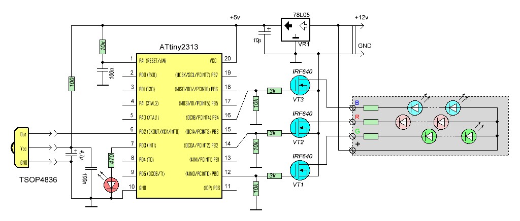

Дальше вариант для полевиков IRF640 (при больших токах нагрузки)
Scheme-RGB-IRF.zip (3747 Загрузок)
IRF640.pdf (19172 Загрузки)
