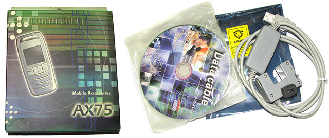

Вот упаковочная коробка и ее содержимое.
комплект коробки
В комплект входит сам шнур и диск с драйверами. Диск сразу можно выбросить – там такой сборник мусора, что найти что-то нужное проблематично. Берем сам шнурок.

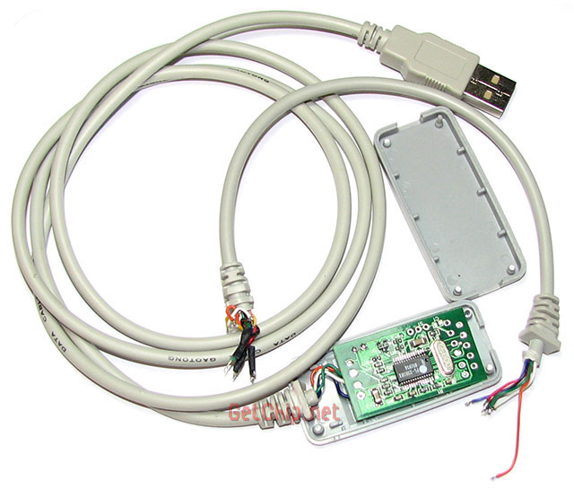

Сам шнурок
Далее нужно вскрыть коробочку, отпаять от платы часть шнура которая идет к мобильному, отпаять разъем подключения к мобильному.
распаиваем шнурок

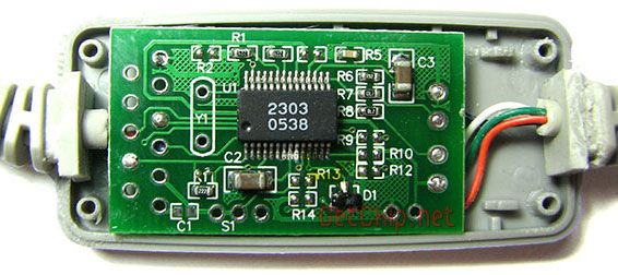

Теперь внимательней рассмотрим плату преобразователя.
плата устройства
плата увеличено
В результате рассмотрения обнаруживаем микросхему Prolific PL-2303HX.
В 90% случаев в подобных шнурках мы увидим именно эту микросхему. Причина – ее дешевизна. Более того, эта микросхема будет стоять и в большинстве преобразователей USB – UART, которые Вы купите в магазине. Очень редко встретите FT232, так как она дороже и в дешевых китайских шнурках ее нет (разве что шнур какой-то фирменный попадется). Если Вам попался FT232RL – считайте повезло, на таком шнурке можно и программатор забабахать (FT232RL может работать в битбанг режиме).
Обратите внимание! Можно на плате найти клон Prolific. Такой, например, стоял во втором, из купленных мною шнурков.
подделка
Плата та же, обвеска та же, но кристалл явно не Prolific (судя по внешнему виду более дешевый клон). Настораживает отсутствие кварца, но плата работает (подозреваю, что работает от внутреннего RC генератора – это не очень гуд). В любом случае такие микросхемы полный аналог (по крайней мере по ногам) Prolific.

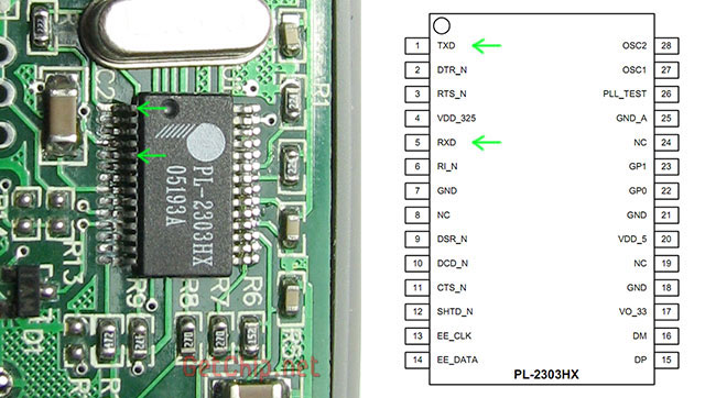

Теперь идем на сайт Prolific и скачиваем даташит на микросхему
В даташите находим распиновку и смотрим, на каких ножках нужные нам сигналы UART:
— Передатчик TXD – 1 ;
— Приемник RXD – 5 .
Находим соответствующие ножки на микросхеме.
распиновка

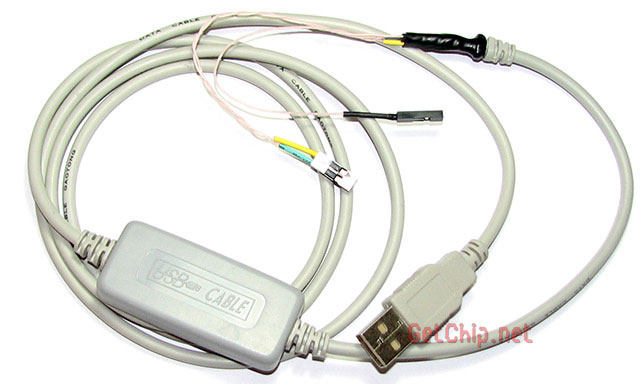

Далее при помощи обычного тестера находим ближайшие контактные площадки, к которым можно подпаять провода. К ножкам не подпаяешся – они мелкие. Еще нам нужна «земля» — тут все просто, большие полигоны ею и будут. Подпаиваем к соответствующим площадкам провода.

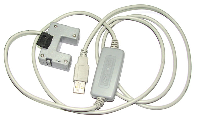

На другой конец шнура цепляем удобный разъем.
разъем
Шнур готов.
готовый шнурок

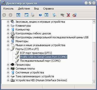

Опять идем на сайт Prolific и скачиваем драйвер.
Запускаем файл (шнурок вставлять не нужно) – произойдет установка. Все готово. Теперь вставляем в USB шнурок – произойдет автоматическая установка драйвера для порта. В компьютере появиться виртуальный COM порт.
диспетчер устройств
Преобразователь готов к работе.
Достоинствами такого переделанного дата кабеля, по сравнению с готовым преобразователем или самостоятельной сборкой, являются:
— цена всего шнурка может быть даже меньше, чем стоимость микросхемы установленной в нем, а если такой шнур завалялся дома то цена падает до нуля (или до бутылки пива если шнур найти у друзей :));
— мы получаем устройство в аккуратной коробочке со шнуром и USB разъемом.
Вот, собственно и все. Пользуйтесь!
