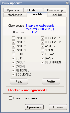

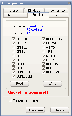

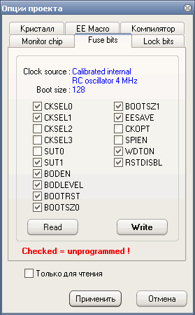

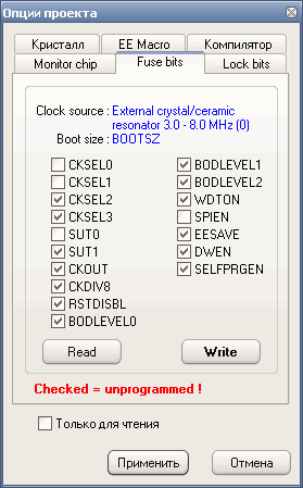

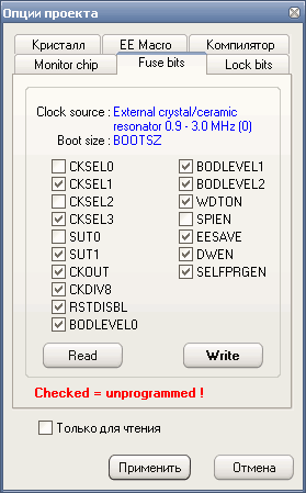

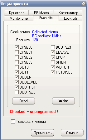

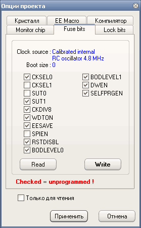

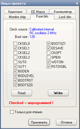

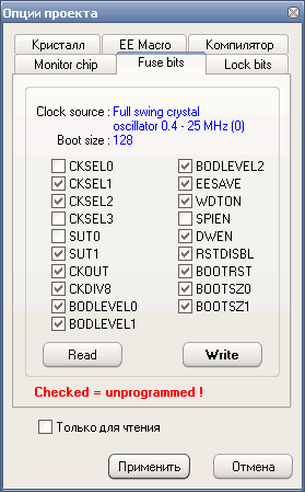

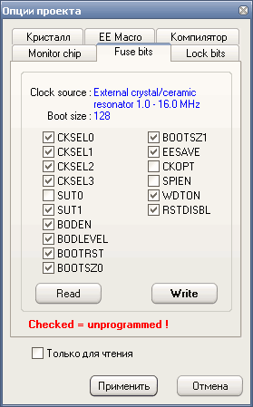

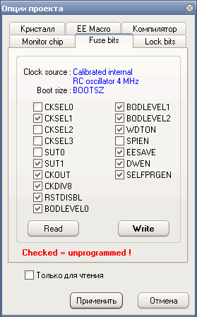

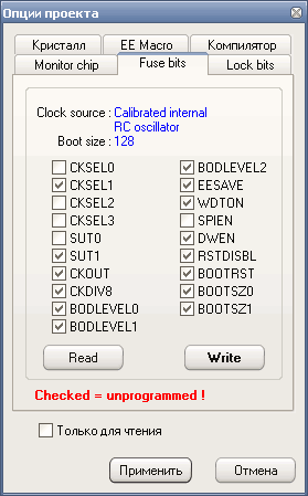

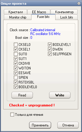

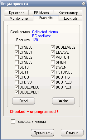

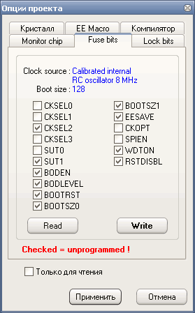

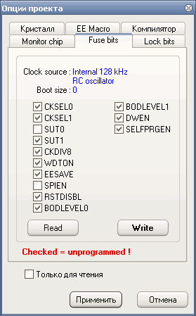

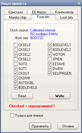

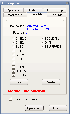

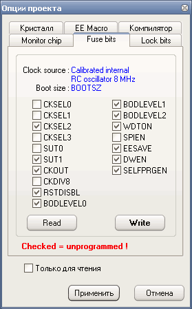

3 ЧАСТО ИСПОЛЬЗУЕМЫЕ КОНФИГУРАЦИИ ФЬЮЗ БИТ.
Для примера приведу некоторое количество конфигураций для микроконтроллеров. Картинки фьюзов сняты с Algorithm Builder’а.
Во всех картинках фьюзы как по даташиту:
— снятая галочка– fuse bit = 0, фьюз запрограммирован / активный;
— установленная галочка– fuse bit = 1, фьюз НЕ запрограммирован / НЕ активный.
Для UniProf — ставить как на картинке;
Для PonyProg, CVAVR, AVR Studio — ставить инверсно.
3.1 ATtiny13
3.2 ATtiny2313
3.3 ATmega8
3.4 ATmega48/88/168

4.1 Начнем, пожалуй, с Algorithm Builder’а.
http://algrom.net/russian.html
Раз я выкладываю картинки именно с него, нужно знать как устанавливаются в нем фьюзы.
Логика установки фьюзов в Algorithm Builder’а, я считаю, самая правильная – строго по даташиту.
Установка фьюз в алгоритм билдере
