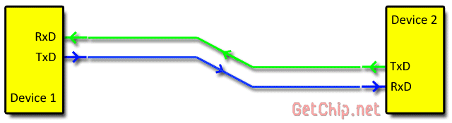

3 Принцип работы удлинителя (уже ближе к теме).
Все довольно просто. Плата удлинителя является приемо-передатчиком IR-сигнала. Две платы ставятся в разрыв линий UART (TxD, RxD) между двумя устройствами. Далее устройства можно разнести на некоторое расстояние (не проверял предельную дальность, но в пределах комнаты работает без нареканий), при этом устройства не заметят, что сигнал UART передается не по 3 линиям (TxD, RxD , земля), а по IR каналу.
Связь по IR каналу
Платы удлинителей сами заботиться о передаваемых данных, никаких дополнительных действий, настроек, инициализаций не требуется – все начинает работать, как только подано питание.
