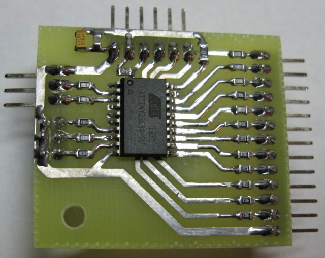

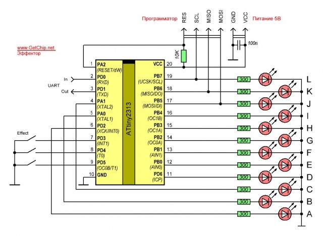

1 Схема устройства примитивна, проста в повторении и содержит минимум деталей:
063-Effector-Shem.zip (8610 Загрузок)

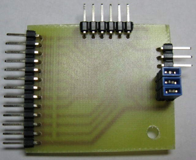

Плату устройства
— несложно повторить (а если понадобиться в других габаритах, то несложно и переделать) :
063-TH-Effector-12.zip (8292 Загрузки)

2 Поговорим о подключении светодиодов / лампочек.
Тут есть множество вариантов. Все зависит от того, что Вы будете подключать к каналам.
2.1 Если Вы решили подключить только 12 светодиодов – все очень просто: ставим светодиод последовательно с резистором в 300 Ом в каждый канал и все!
В случае подключения светодиодов напрямую к микроконтроллеру очень желательно по питанию, кроме керамического конденсатора, поставить конденсатор большой емкости (10-100мкФ).
Одновременно зажженные 12 светодиодов дадут довольно приличный токовый «удар», просадкой напряжения питания может сбросить микроконтроллер.
2.2 Если светодиодов нужно больше, тут варианты такие:
Падение напряжения на белом, синем, зеленом светодиодах (ультраярких) составляет около 3 вольт, на красном – до 2 х. Значит если включить последовательно с красным, какой либо другой светодиод + резистор на пару десятку Ом, то яркость свечения будет нормальной. При последовательной работе двух не красных светодиодов яркость будет недостаточной, здесь придется поставить в каналы транзисторы
Использование транзисторов
Эта же схема подойдет для включения светодиодов большой мощности (1Вт, 3Вт).
Еще можно применить ULN2003 – только отображение каналов будет инверсным. Как вариант для гирлянд с большим количеством последовательно включенных лампочек / светодиодов подойдут твердотельные реле. Обычные реле применять не стоит, так как все каналы имеют ШИМ выход. Читайте предыдущую статью «Как подключить к микроконтроллеру нагрузку?» — там все написано.
3 Плата готова, нужно залить прошивку устройства.
Подключаем программатор к боковому разъему – там есть все нужные для этого выводы.

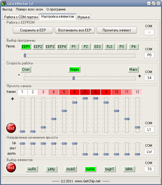

6.2 Закладка «Настройка эффектов».Вторая закладка
Эта закладка немного веселее предыдущей. Сюда вынесено все, что можно настроить или поменять в устройстве.
«Работа с EEPROM, программами». Кнопки позволяют сохранить сделанные настройки в текущей (выбранной) EEP-программе, восстановить, все четыре программы EEPROM к начальным настройкам (как при первом старте), прочитать текущую программу из контроллера.
«Выбор программы». Это то, что можно сделать на устройстве при помощи переключателей, кроме того можно включить две программы (Р3 и Р4), недоступные для переключателей.
«Скорость работы». Меняет скорость работы программы эффектов или полностью останавливает работу эффекта (статичное отображение состояния каналов).
«Яркость каналов». Перемещая ползунки, меняем яркость каждого канала по отдельности. Кнопка «Rst» сбрасывает все каналы в ноль.
«Направление изменения яркости». Задаем программу изменения каждого канала по отдельности (эффекты Work и Jump).
«Выбор эффектов». Можно выбрать сразу несколько или все отключить – кнопка «Rst».
Перечень эффектов.
Work — отработка программы изменения яркости для каждого канала отдельно (см. Направление изменения яркости);
Jump — отработка программы скачкообразного изменения яркости для каждого канала отдельно (см. Направление изменения яркости);
Strobo — со случайным периодом и случайной длительностью включается стробоскопический эффект на всех каналах;
Move — эффект сдвига. Плавно и случайно меняется скорость и направление сдвига;
Bright — плавное и случайное изменение яркости всех каналов;
Blink — Случайное мерцание всех каналов.
Любые действия в настройщике формируют и отправляют соответствующую UART команду. Последняя отправленная команда отображается в окошке «COM» в правой части области настройки.

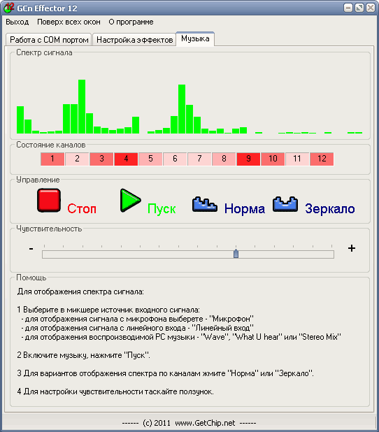

6.2 Закладка «Музыка».
Третья закладка
Эта закладка совсем веселая, так как позволяет изменять состояние каналов в соответствии с входным аудиоканалом компьютера. Выберите в микшере звуковой карты нужное входное устройство или «Wave», «What U hear», «Stereo Mix», если хотите чтобы отображалась проигрываемая на PC музыка, (или звуки) и жмите «Пуск» — все остальное программа будет делать сама. Есть варианты отображения «Норма» и «Зеркало» — пробуйте. Также можно подкорректировать чувствительность. При работе «музыки» можно переключиться на вторую закладку и работать параллельно с эффектами.
