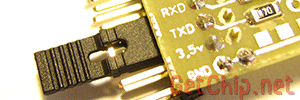

Проверим работоспособность преобразователя, для этого нужно закоротить вход с выходом (RxD, TxD) и посылать с компьютера сообщения по виртуальному порту. Посланные сообщения должны возвращаться как принятые.
ПеремычкаНа нужные штырьки цепляем «джампер»-перемычку. Запускаем программу для работы с COM портом. Можно использовать стандартный виндовский гипертерминал, но мне больше нравиться другая программка — маленькая, портативная и функциональная.
Terminal.zip (20978 Загрузок)
Запускаем программу, устанавливаем нужный порт (смотрим номер порта в диспетчере устройств), скорость и другие параметры оставляем как есть, нажимаем «Connect», в окошке возле кнопки «->Send», пишем сообщение, нажимаем «->Send» и сморим результат. Нижнее окно — отправленное сообщение, большое окно — принятое сообщения. Если все работает — сообщения будут одинаковыми.
