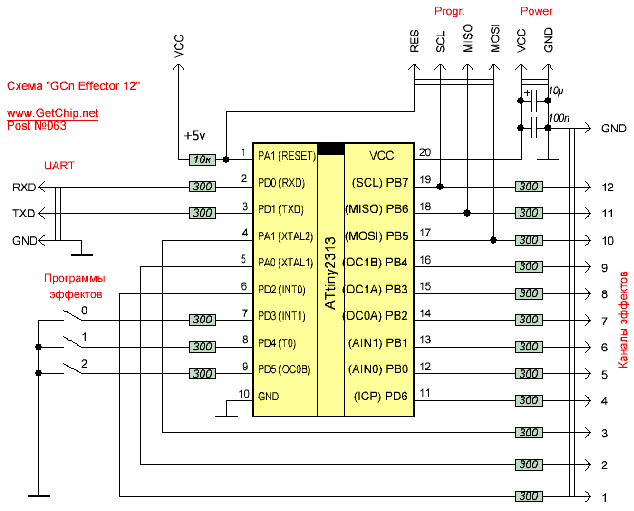

Программа GCn Effector 12 была создана для совместной работы с электронным устройством создания визуальных эффектов – Эффектором. Эффектор работает автономно, но подключение к компьютеру значительно расширяет его возможности.
Плата эффектора очень проста и ее может собрать даже человек слабо знакомый с электроникой. Устройство собрано на недорогом микро-контроллере ATtiny2313 и имеет 12 каналов для управления нагрузками. Изначально под нагрузками понимались светодиоды, но Вы можете использовать плату для других целей, например, вкладка «Автомат» может для Вас включать/отключать по времени освещение или выполнять какие либо манипуляции сервоприводами и т.д.
Плата эффектора для связи с компьютером использует UART протокол, а это значит, что напрямую к компьютеру эту плату не подключишь, ну-жен преобразователь (UART-USB или UART-COM). Преобразователь можно купить готовый (стоит он недорого), собрать самому или использовать из старого ненужного устройства (например, из старого дата-кабеля для мобильного телефона). Связь по UART была выбрана сознательно, для того чтобы имелась возможность управлять платой не только при помощи ком-пьютера, но и с других устройств созданными Вами (UART — очень простой протокол и любой микроконтроллер его имеет).

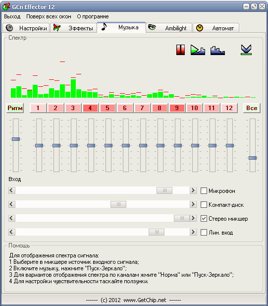

4 Вкладка «Музыка».
Вкладка «Музыка» позволит создавать визуальные эффекты в соответствии с проигрываемой музыкальной композицией – «Светомузыку». Вкладка содержит кнопки управления «Стоп», «Пуск-зеркало», «Норма», «Сброс», поле для вывода спектра сигнала, элементы регулировки интенсивности каналов, общую интенсивность «Все» и интенсивность ритма светомузыки «Ритм», выбор источника входного сигнала и регулировки уровня входного сигнала.
Процесс запуска светомузыки следующий:
– Запустите в проигрывателе музыкальный трек;
– Нажмите кнопку «Пуск-зеркало», программа отыщет и покажет перечень допустимых для Вашей звуковой карты (драйвера звуковой карты) устройств-источников входного сигнала. Для того чтобы визуализировать музыку из проигрывателя нужно выбрать «Стерео микшер» (еще этот канал может называться «Wave», «What U hear», «Stereo Mix»). Может такое случиться, что для Вашей звуковой карты не окажется этого канала (особенно этим страдают карты ноутбуков), в этом случае Вам придется или самому вручную поискать в дебрях настроек звуковой карты этот канал, или, если такого канала нет в принципе, попробовать поменять драйвер (тот который винда ставит по умолчанию на драйвер производителя карты или наоборот);
– Если все сделано правильно, Вы увидите зеленые полоски спектра сигнала. Теперь можно отрегулировать каждый канал отдельно, добавить/убрать «Ритм» в сигнал, Переключиться на обычное отображение (12 каналов) или на зеркальное (6 каналов отображаются зеркально). Программа запоминает настройки и при следующем запуске восстанавливает их.

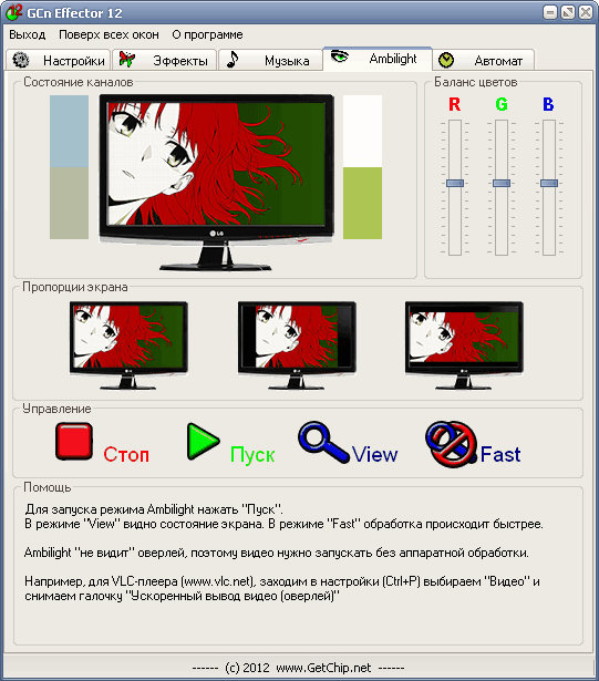

5 Вкладка «Ambilight».
Вкладка Ambilight позволит Вам создать одноименный эффект при просмотре видео на мониторе.
Вкладка имеет немного элементов управления:
– В самом верху расположено изображение монитора. По бокам этого монитора, во время работы Ambilight, отображается текущий цвет светильников;
– Чуть правее — область корректировки цвета светильников, нужно для того, чтобы цвет светильников максимально близко привести к цвету изображения на экране;
– Ниже – выбор пропорций изображения на экране – нужно для того, что бы не учитывать черные области при расчете цвета для светильников;
– Еще ниже кнопки управления. «Пуск», «Стоп», «View» – отображает видимое содержимое экрана на миниатюре монитора (удобно, но потребляется много ресурсов), «Fast» – отключает режим «View».
Небольшое замечание по работе Ambilight. Программа «не видит» оверлей. Поэтому при проигрывании видео в проигрывателе нужно отклю-чать аппаратное отображение видео. Это делается в настройках видео.
Например, для VLC плеера (http://www.videolan.org/vlc/) – заходим в настройки (Ctrl+P) и во вкладке «Видео» убираем галочку «Ускоренный вы-вод видео (оверлей)».

7 Сборка Эффектора.
Наверное нужно немного расказать про сам Эффектор. Эффектор трудно назвать электронным устройством. Причина в том, что, по факту, как таковой электронной схемы и нет! Есть только микроконтроллер ATtiny2313 да чуть меньше двух десятков резисторов (которые можно и не ставить – они там для защиты от КЗ).
Если Вы до этого не работали с микроконтроллерами, то нужно еще собрать программатор (в самом простом варианте это 5 проводков) и достать преобразователь UART-USB (или UART-COM). В любом случае все максимально просто и доступно.
