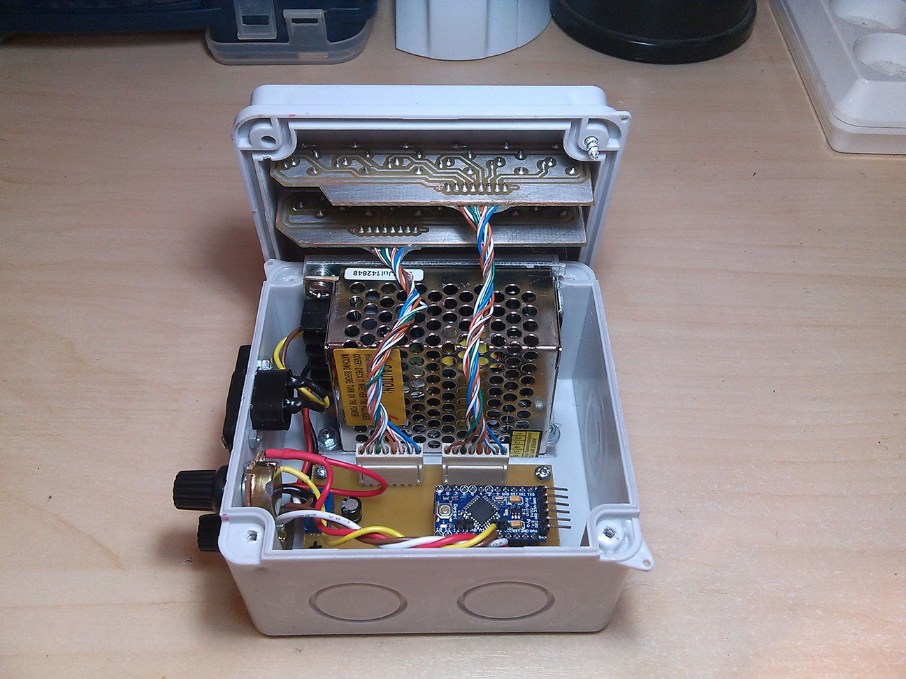

Корпусом устройства служит монтажно-раздаточная коробка, которую используют электрики. В магазине можно подобрать такой размер как Вам подойдет!
Блок питания на 5 вольт выбран с учетом среднего тока лент. Ток потребления одного кусочка ленты из 20 «пикселей» в режиме метеора не превышает 120-150мА. При 12 лентах суммарный ток 1,5-1,8А что соответствует мощности 10Вт. Я использовал 15Вт готовый блок питания от китайцев.
Внимание! Если устройство будет подразумевать одновременное включение всех лент в режиме белого свечения всех пикселей, мощности блока питания не хватит!
Блок питания питает и схему и ленты (хотя правильнее их нужно было бы развязывать). Я ограничился только конденсаторами (на входе питания Arduino) в качестве фильтра. Этого оказалось достаточно.

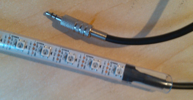

У устройстве использована «умная» светодиодная лента WS2812B с 60 пикселями на метр. В моей схеме 12шт кусочков по 20 пикселей, а это целых 4м ленты. Ленту можно разрезать на любые по длине кусочки (вплоть до 1 светодиода). В программе никаких изменений делать не понадобится – ленты любой длинны будут правильно работать в устройстве. Лента примененная мною была обычной (IP30) без защиты. Для того, чтобы защитить ленту от механических повреждений и сделать лучи более жесткими (для возможности крепления их в различных положениях), ленты были наклеены на одну из половинок кабель-канала и «одеты» в прозрачную (силиконовую) трубку с внутренним диаметром 10мм.
Разъемы лучей выполнены при помощи 3.5мм аудио джеков. Устройство позволяет включать и отключать лучи прямо во время работы. Это, совместно с удобными разъемами, облегчает монтаж устройства и его настройку.
Платы устройства
Функционально устройство собрано на трех платах (рисунки печатных плат есть в архиве)
— плата управления
— и 2 платы разъемов
Фактически, устройство настолько простое, что можно обойтись и без плат вообще, соединив все элементы схемы проводами (навесным монтажом).
Готовое устройство с подключенными лучами выглядит очень презентабельно!
