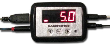

Представляю Вашему вниманию свое устройство — двухканальный термометр-термостат. Термостат был сделан мною по просьбе родственников, для поддержания в ящике с картошкой постоянной температуры. Если в другие годы в нём не было необходимости, то прошлая зима показала, что он необходим.

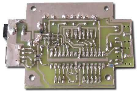

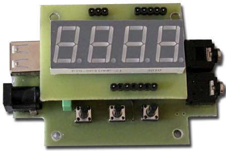

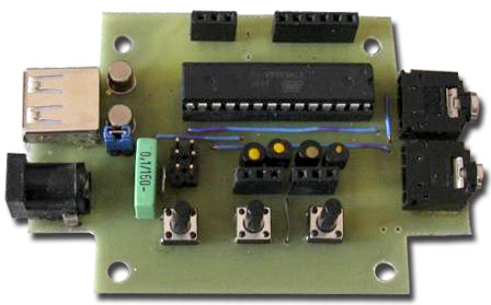

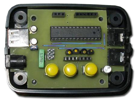

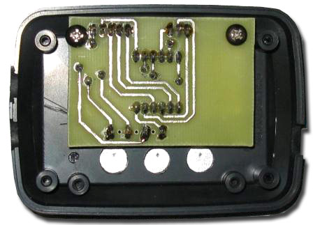

В качестве датчиков использовал DS18B20. Микроконтроллер (ATmega8) работает от внутреннего задающего генератора на 4 мГц (дополнительно, на плате предусмотрена возможность установки кварца).  Из-за артефактов динамической индикации (заметно было подмигивания в момент опроса датчика) пришлось отказаться от чтения ROM датчика и подсчёта CRC. Тем не менее, в устройстве используются два датчика, которые подключены к разным выводам МК. Один измеряет температуру наружного воздуха, другой в ящике. Термостатирование организовано только для датчика №2 (ящик).

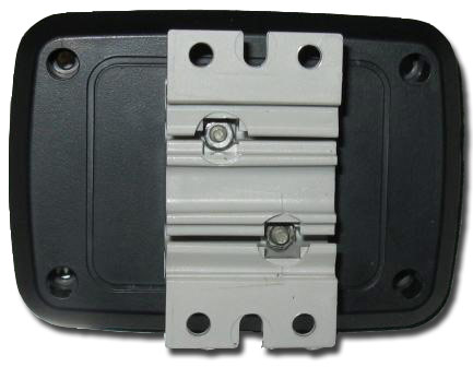

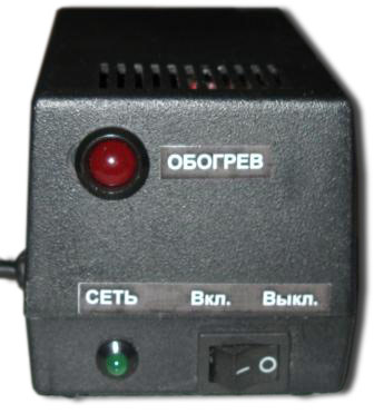

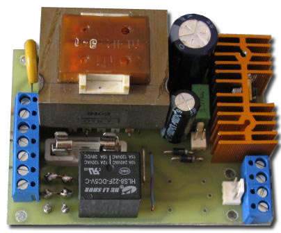

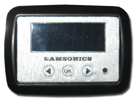

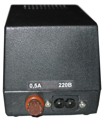

Термометр-термостат разделён по двум корпусам. В одном управляющая часть и дисплей, в другом блок питания и реле управления нагрузкой. На плате управления предусмотрена установка стабилизатора питания с конденсаторами для питания микроконтроллера, но так как питание приходит и так 5 v он не впаян (в случае питания от блоков питания с выходным напряжением больше 5 v, его необходимо впаять).  Корпус управления снабжён кронштейном который позволяет устанавливать его как на DIN-рейку или просто саморезами к стене.
Разъёмы устройства:
— по USB разъёму передаются управляющие сигналя для включения реле;
— через аудио разъёмы подключены датчики температуры.
Так как программа занимает 66 % памяти, решено было сделать ещё и второй канал управления, на всякий случай, от РВ5. В данной программе второго канала нет, и понадобится ли вообще, пока не знаю, но на ПП второй канал организован в полном объёме, только не установлено реле.

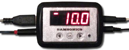

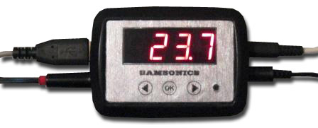

Устройство имеет три кнопки для управления. Кнопка (ОК), (Up), (Dn). При включении питания на индикаторе высвечивается температура датчика №1 (наружный воздух).

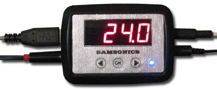

Для просмотра температуры в ящике необходимо нажать кнопку (ОК). При этом загорается светодиод синий HL1  (см. схему), указывающий, что на дисплей выведена температура датчика №2.
При повторном нажатии кнопки (ОК), на дисплей выводится температура датчика №1, а светодиод HL1 гаснет.

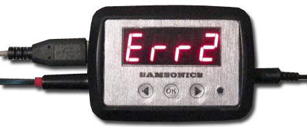

Алгоритм неисправности датчиков. При неисправности датчика да дисплее выводится надпись Err №. Номер обозначает код неисправности от 1 до 3. Цифра 1 обозначает – нет высокого уровня, 2 – нет датчика, 3 – высокий уровень не восстановлен.
Когда на дисплее отображается температура датчика №1, и произошла неисправность датчика №2,то светодиод HL1 начинает мигать, сигнализируя о неисправности. Таким образом, при выведенной на дисплей температуре датчика №1 Вы не пропустите возникшую неисправность термостата. Естественно при неисправности датчика №2, обогрев отключается.

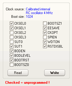

Для Algorithm Builder и UniProf галочки ставятся как на картинке.
Для PonyProg, AVR Studio, SinaProg галочки ставяться инверсно.
Как правильно прошить AVR фьюзы
