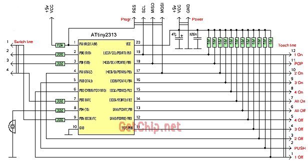

1 Начнем со схемы ….
Схема проста и реализовать ее не составит труда.
065-4switcher-schematic.zip (4336 Загрузок)
Сенсорные площадки-клавиши подключаются к «Touch Line»
Нагрузки управляются четырьмя линиями «Switch Line»:
— на линии ‘1’ (5 вольт) — нагрузка включена;
— на линии ‘0’ (0 вольт) — нагрузка выключена.

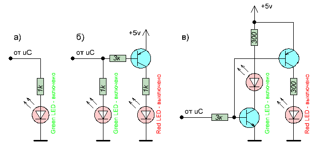

Как Вы видите, на схеме нет индикаторов текущего состояния нагрузок. Это по причине того, что все мои нагрузки будут «перед носом» — все и так будет видно. Если в Вашем случае это не так, то индикацию добавить не составит труда.
Индикаторі
а – простая схема (светодиод светится – нагрузка включена); б, в – более продвинутые варианты (светится зеленый – включено, красный – выключено). Схемы индикации вешаются прямо на выходы управления нагрузкой.
Схема почти полностью повторяет схему сенсорного драйвера, а значит если Вы уже собрали плату сенсорного драйвера, то она сгодится и для этого переключателя, потребуется лишь незначительная доделка – в качестве выходов для управления нагрузкой нужно задействовать оба УАРТ выхода + два выхода на индикаторные светодиоды.

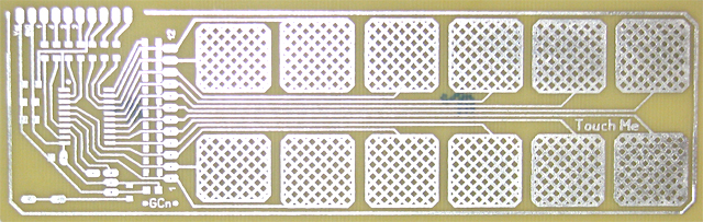

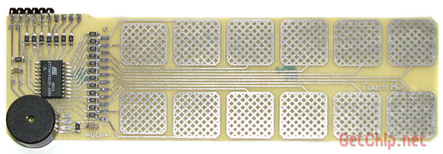

2 Плата.
Плата переключателя сделана под SMD компоненты (это для компактности), содержит как драйвер, так и сами сенсорные площадки-клавиши.
Плата устройства
065-4switcher-PCB.zip (Одна Загрузка)
3 Сборка.
Тут без особенностей. На плате предусмотрены площадки разъема, на которые выведены линии питания устройства, управления нагрузкой и программирования. По вашему желанию можно припаять к ним разъем или сразу шлейф.
Спаянная плата

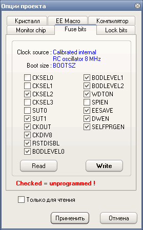

5 Прошивка.
Устройство работает от внутреннего задающего генератора на 8МГц.
На разъем платы выведены все необходимые линии для программирования. Подключаем программатор, заливаем прошивку.
065-Touch_Switch_hex.zip (3232 Загрузки)
Не забываем про фьюзбиты

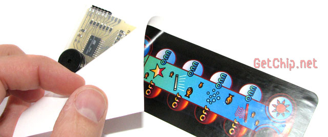

Плата собрана, микроконтроллер прошит, осталось самое креативное – оформление сенсорных площадок. В общем случае технология облицовки сенсоров выгладит следующим образом:
— рисуем картинку кнопок на компьютере (естественно, они по размерам должны совпадать с сенсорными площадками на плате);
— распечатываем их на самоклеющейся бумаге (для лазерных принтеров есть специальная, для струйников подойдет любая);
— приклеиваем распечатанный рисунок на нашу плату, поверх самоклейки клеим защитную пленку (это может быть или скотч, или прозрачная самоклейка, или еще что…).
Облицовка
Выше описанная технология не единственная. Еще можно ламинировать распечатанный рисунок и после клеить его к плате на двусторонний скотч или можно по простому — приклеить к плате клеем обычную бумагу и покрыть скотчем. Есть еще куча способов – включайте фантазию …

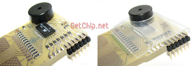

В данной реализации платы часть с драйвером желательно закрыть перед облицовкой кусочком пластика, для того, чтобы компоненты платы не выпячивались из-под самоклейки. И еще, очень мешает облицовке торчащий бузер. Если у Вас есть плоский бузер, который спрячется под пластинку будет вообще айс! К сожалению, у меня такого, под рукой не оказалось — ну да ладно.
Пластиковая защита

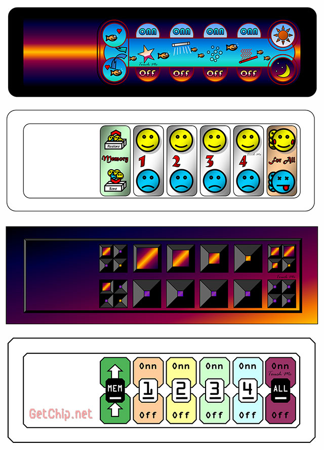

Чтобы Вам немного упростить работу я набросал несколько вариантов оформления клавиш. На выбор есть 4 стиля оформления: специально для аквариума (делал для себя); строгий для серьезных применений; веселый для НЕ серьезных применений 🙂 и футуристический. Выбирайте!
Панели кнопок
Сенсорную панель можно разместить как вертикально, так и горизонтально. Это зависит от условий применения. Соответственно и рисунки должны быть нужной ориентации. Вот те-же варианты оформления кнопок, только в вертикальном исполнении (для аквариума я выбрал именно такое исполнение).

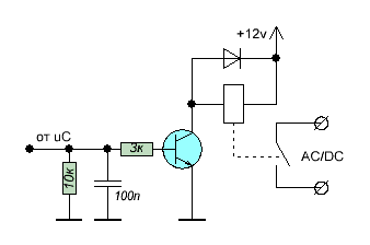

7 Силовая часть
Силовая часть устройства вынесена отдельно от пульта. Схема исполнительного устройства будет зависеть от типа коммутируемой нагрузки. Для ознакомления с возможными вариантами читайте статью «Подключение нагрузки к микроконтроллеру» — там все описано.
Касательно моего случая (управления гаджетами аквариума) – решил применить обычные реле которые будут коммутировать 4 розетки, в которые будут подключатся сами гаджеты.
Подключение силы

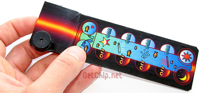

После сборки и облицовки получилось вот такое симпатичное устройство.
Готовое устройство
Делал на тонком стеклотекстолите, поэтому после наклейки на аквариум (на двухсторонний скотч) воспринимается органично.
