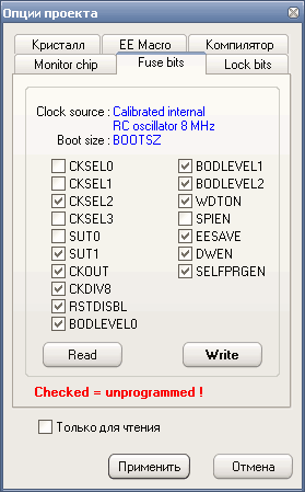

Микроконтроллер работает от внутреннего задающего генератора 8МГц.
Фьюз байты: Lock Bits = 0x 3F; High Fuse = 0x DF; Low Fuse = 0x E4; Ext. Fuse = 0x FF
