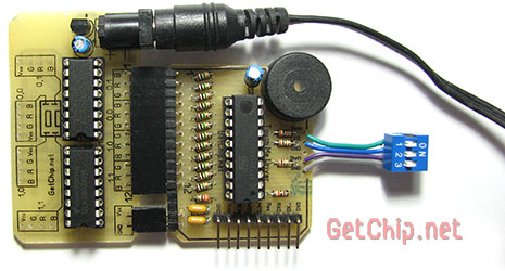

титлВ процессе обсуждения сделанного нами ранее эффектора, Back выдвинул идею, что можно на плате эффектора сделать несложный Ambilight. Идея мне понравилась – эффектор сможет обзавестись еще одной плюшкой к уже не малому арсеналу возможностей. Итак, сейчас я расскажу, как по быстрому приделать к Вашему монитору светодиодную подсветку и, используя плату эффектора, заиметь Ambilight. Более того, на установленных для амбилайта светильниках обычные эффекты станут еще красочней! Но не будем спешить, все по порядку …

Для того чтобы организовать Ambilight на Вашем мониторе, понадобиться плата эффектора,Демонстрация в сборе
причем переделывать схему или прошивать новую прошивку не нужно! Необходимо лишь расположить светодиоды по краям монитора.

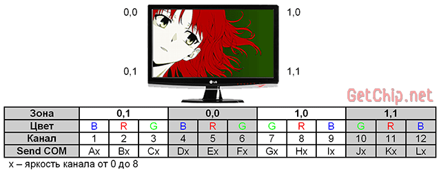

Наш Амбилайт будет иметь 4 светодиодных RGB светильника, по два с левой и правой стороны монитора. Светодиодные светильники я обозначил как 0,0; 0,1; 1,0; 1,1 (это x,y координаты их расположения, при условии, что начало координат находится в верхнем левом углу монитора). Каждый светильник содержит в себе 3 светодиода – красный R, зеленый G, и синий B.
Светодиоды подключены к каналам эффектора определенным образом:
таблица распределения светодиодов
Эффектором, а через него и LED светильниками, управляет специальная программа
GCn-Effector-12. Программа анализирует текущую картинку на экране монитора, по бокам, вблизи расположения LED светильников и выдает управляющие команды устройству. Эффектор, в соответствии с этими командами, «светит» нужными светодиодами. Вот собственно и все. Ничего сложного!

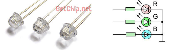

3.1 Обычные светодиоды. Подключаются через резисторы, прямо на выводы эффектора. Ставятся по 3 штуки (красный, зеленый, синий) рядышком, чтобы свет от них, смешиваясь, создавал на стене нужный цвет. Лучше всего подходят светодиоды с широким углом излучения (например, диаметром 4.8мм.).

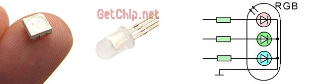

3.2 RGB светодиоды. Подключаются, так как и в варианте выше. Их удобней монтировать, лучше смешиваются цвета. Вариант с более широким углом излучения предпочтителен (SMD сборка очень хорошо смешивает цвета и имеет широкий угол излучения).

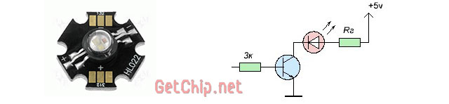

3.3 RGB 1W светодиоды. Если у Вас большой монитор и нужна яркая подсветка, то тут помогут мощные светодиоды. Подключать их нужно через транзисторы. Получается достаточно яркое пятно света — будет видно даже днем. Могут сильно греться. Возможно, понадобиться радиатор и изоляция от пластмассового корпуса монитора.
Мощный светодиод

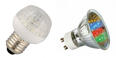

3.4 Готовые RGB светильники (Back предложил). В продаже есть уже готовые RGB светильники. Могут быть на 12 и 220 Вольт. Чаще всего это мерцающие разными цветами устройства, а значит, придется их дорабатывать, чтобы получить возможность управления отдельными цветами…

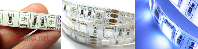

3.5 Светодиодная RGB лента. Самым лучшим вариантом (для меня) оказалось применение, в качестве RGB светильника, самоклеющейся светодиодной RGB ленты.
Светодиодная лента
Достоинства светодиодной ленты:
— лента довольно широко применяется в различных подсветках и проблем с ее приобретением нет;
— лента поделена на «юниты» — можно отрезать кусок нужной длинны, кратный «юниту»;
— лента питается от 12в, что уменьшает токовую нагрузку на схему управления;
— балластные резисторы уже встроены в ленту и подобраны так, что полностью зажженная лента дает белый цвет – нет необходимости в дополнительной балансировке цветов;
— ленту удобно монтировать на корпусе монитора – оторвал защитную ленту и приклеил в нужном месте;
— в случае чего демонтировать ленту так же просто. Оторвал от корпуса ленту, удалил остатки клеящего слоя спиртом – все.

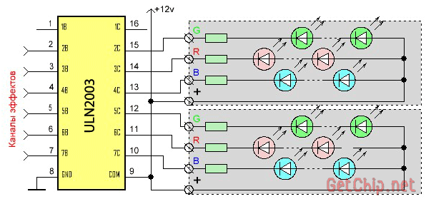

Управлять такой лентой можно при помощи транзисторов, но лучше применить ULN2003 – просто, дешево и обвязки не нужно.
Подключение через ULN2003
Думаю, я убедил Вас, что это лучший вариант.

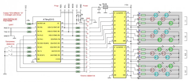

Вся схема устройства получиться такой:
Схема амбилайт
066-Ambilight-schematic.zip (3965 Загрузок)

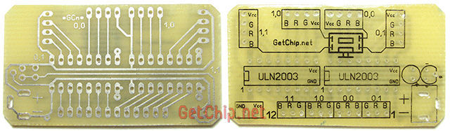

4.2 Плата драйвера светодиодной ленты.
Так как в качестве светильников мы выбрали светодиодную RGB ленту, а в качестве ключей сборку ULN2003, нам необходимо собрать небольшую платку для того, чтобы соединить все это добро вместе.
плата драйвера на ULN2003
066-Ambilight-LED-driver.zip (3690 Загрузок)
Плату я назвал драйвером светодиодной ленты. На плате установил дополнительно преобразователь на 5в (78L05) для питания самого эффектора. Теперь для всего устройства необходимо только 12в. На плате драйвера желательно нанести ЛУТом шелкографию – потом будет легче разобраться, что куда подключать. Вот так выглядит эффектор с «пристегнутым» драйвером:

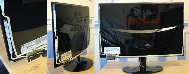

4.3 Крепление светодиодной ленты.

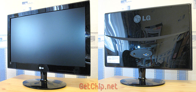

В качестве «жертвы» «облеплевания» у нас будет выступать 22 дюймовый монитор LG.
Монитор LG
Перед поклейкой, ленту нужно порезать на кусочки. Я резал по 2 «юнита» (по 6 RGB светодиодов). Длина куска вышла 10 см.
кусочки ленты
У меня лента оказалась залита в силикон (брал в распродаже интернет магазина – даже не было описания), но чаще всего лента без покрытия – нечего страшного, на качестве это никак не сказывается. В случае, если у Вас тоже лента с покрытием, аккуратно отрезаем часть покрытия над контактными площадкам и подпаиваем к ним провода. Если покрытия нет – паяем прямо так. Будет очень хорошо, если на запаянный край надеть трубочку-термоусадку.
Посадка в термоусадку
Теперь приклеиваем к торцам монитора куски светодиодной ленты, стараясь расположить куски равномерно относительно экрана монитора.
4.4 Крепление драйвера светодиодной ленты.
Драйвер светодиодной ленты и шлейфа, идущие к лентам, я крепил к задней части монитора на двусторонний скотч. Причем сам драйвер я прицепил снизу монитора таким образом, чтобы было удобно к нему снизу подключать эффектор (плата эффектора/драйвера_сенсорных_устройств у меня универсальная и задействована как в отладке старых так и в создании новых устройств).
облеплевание
Сразу сделаю замечание по данному способу монтажа драйвера. Как оказалось, в процессе обкатки Ambilight, двусторонний скотч не выдержал веса драйвера + эффектора + шнурков питания и UART и со временем плата отвалилась, повиснув на шлейфах светодиодных лент. Пришлось прихватить драйвер сверху еще и обычным скотчем. Видок, конечно, вышел не очень… Поэтому, очевидно, необходимо драйвер крепить более основательно или вообще вынести устройство в отдельный корпус рядом с монитором.

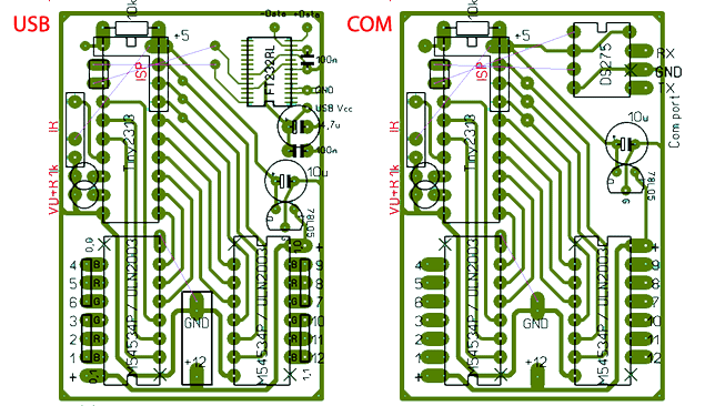

4.5 Интегрированная плата для USB и COM портов.
Не очень удобно когда устройство состоит из нескольких блоков. Разъемы, шнурки и все такое… Back потратил кучу времени и усилий и решил эту проблему! Причем Back сделал сразу два варианта плат, для USB порта (с преобразователем FT232RL) и для COM порта (c преобразователем DS275). Разводка вышла очень компактной — плату можно поместить в корпус телефонной розетки!
интегрированные платы
Ножки помеченные крестиком нужно откусить.
066-Ambilight-COM-from-Back.zip (3425 Загрузок)
066-Ambilight-USB-from-Back.zip (4026 Загрузок)

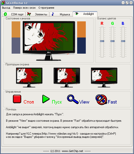

Программа для управления эффектором осталась прежней. Я лишь добавил закладку для управления Ambilight. Полное описание программы можно найти в статье по эффектору. Здесь я опишу только новую закладку.
Закладка Ambilight имеет следующий вид.Закладка амбилайта
В самом верху расположено изображение монитора. По бокам этого монитора, во время работы Ambilight, отображается текущий цвет светильников.
Чуть правее — область корректировки цвета светильников.
Ниже – выбор пропорций изображения на экране – нужно для того, что бы не учитывать черные области при расчете цвета для светильников.
Еще ниже кнопки управления.
«Пуск»
– запускает Ambilight.
«Стоп» — думаю, понятно, что делает.
«View» — отображает видимое содержимое экрана на миниатюре монитора. Удобно, но потребляется много ресурсов.
«Fast» — отключает режим «View».
Есть небольшое замечание по работе программы.
Программа «не видит» оверлей. Поэтому при проигрывании видео в проигрывателе нужно отключать аппаратное отображение видео. Это делается в настройках видео. Например, для VLC плеера (http://www.videolan.org/vlc/) – заходим в настройки (Ctrl+P) и во вкладке «Видео» убираем галочку «Ускоренный вывод видео (оверлей)».
