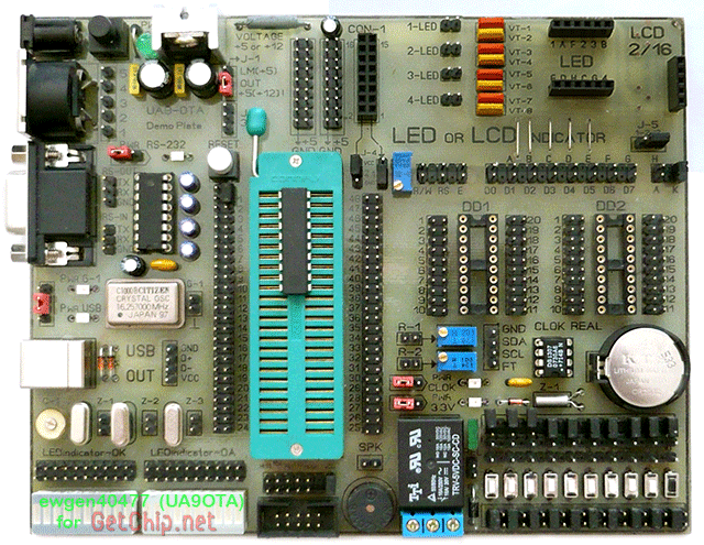

ТитлВ блоге событие! У нас появился новый автор. Знакомьтесь, Волков Евгений (ewgen40477). Евгений предложил макетную плату (Demo plata), схемное решение которой очень удобно для отладки различных электронных устройств. Большим плюсом данной платы считаю то, что она не привязана ни к какому конкретному микроконтроллеру. Плата будет работать со всем, что Вы в нее вставите!
Автора можно найти так: здесь в коментах, по мылу ewgen40477[гав]yandex.ru или UA9-OTA.
А вот, собственно, и статья…
Вот так выглядит собранная Demo plata
Внешний вид собранной платы
Как видно из фото, плата насыщена периферией, но в тоже время не содержит ни чего дефицитного. Плата собрана блочно, а значит, если Вам не нужна какая-либо часть платы ее можно не собирать – соберете, когда понадобиться.

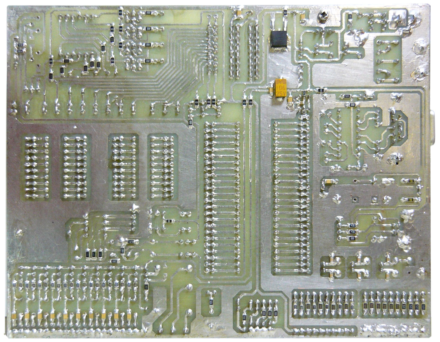

Плата односторонняя с минимумом перемычек, но содержит SMD компоненты (они здорово спасают от перемычек и загромождения ТН компонентами «лица» платы). В Сплинте есть слой надписей на «лице» платы. Очень советую их нанести на плату — проще потом будет работать. Наносятся они ЛУТом (после того как плата протравлена, отмыта, залужена и просверлена) прямо по стеклотекстолиту. Отмоченный, отмытый и высушенный тонерный рисунок надписей необходимо вскрыть лаком, чтоб он не повредился во время эксплуатации (естественно, лак должен быть устойчив к жидкости которой Вы моете плату после пайки).
Рисунок на "лице"
Паяная сторона платы печатной платы Demo plata
Паянная сторона платы
2 Что установлено на плате?
— Два стабилизатора напряжения +5 и 3.3 вольта.
— Независимая панелька с нулевым усилием на 48PIN.
— Пяти контактный разъем DIN5.
— Кнопка RESET для сброса МК.
— Модуль RS-232 на МАХ232 для подключения МК к COM порту компьютера.
— Генератор для тактирования МК.
— USB разъем с обвязкой.
— Две панельки под кварцевые резонаторы, один не съемный.
— Два набора светодиодов по 10 штук, ОА и ОК.
— Стандартный ISP разъем для подключения программаторов.
— Зуммер со встроенным генератором на +5 вольт.
— Силовое реле с НЗК и НРК контактами.
— Два подстроечных резистора 10к и 20к.
— Набор из 10 кнопок, имеется разнообразная манипуляция их подключения.
— CLOСK REAL — часы реального времени.
— Две панельки DIP20.
— Имеется возможность применения индикаторов LCD 2/16 и LED индикаторов ОА и ОК ( CR56-12EWR )
— Два контактных разъема по 18PIN, для питания макетной схемы, один из разъемов отфильтрован дросселем и емкостью и трех контактный разъем J-2 на 3.3 вольта.

Идея и реализация платы мне очень понравилась. Довольно удобно, когда под рукой есть плата, которая не «заточена» под один микроконтроллер, а позволяет работать с тем, что есть на данный момент. Будь-то 8-ми ножечная ATtiny13 или 40-ка ногая ATmega16 или, вообще PIC микроконтроллер. Более того, если Вам нужно обкатать схемку на простой логике – это легко сделать на Demo plata. Реализация проекта на высшем уровне: идея, схема, реализация …
В общем – рекомендую к повторению!
