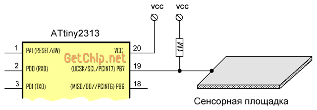

В качестве основы для сенсорных устройств данной серии я буду применять принцип замера паразитной емкости контактных площадок «сенсоров». Впервые такой способ контроля прикосновения я подсмотрел в проекте на сайте ЭЛМ Чана. Не знаю, Чан ли это придумал, но идея мне понравилась своей простотой. Не стану вдаваться в подробности, все можно посмотреть в первоисточнике, но, если кратко, то суть в замере времени заряда паразитной емкости цепей ножки микроконтроллера от нуля до уровня логической единицы. Паразитная емкость заметно возрастает, если поднести палец к электрическим цепям (контактной площадке) ножки, что служит сигналом прикосновения. На картинке это будет понятней:
Схемотехнически это реализуется необычайно просто. От ножки микроконтроллера на плюс питания подключается резистор большого сопротивления (подтяжка), к этой же ножке «подключена» токопроводящая площадка (наша сенсорная «кнопка»), которая изолируется от прямого прикосновения диэлектриком (скотч, лак, самоклейка и т.д.) – это все!
Программно, алгоритм работы следующий (x — буква порта, n — номер бита порта):
1. Порт ножки переводится на вывод (1 -> DDRxn) и сбрасывается в ноль (0 -> PORTxn);
2. Порт ножки переводится на ввод, в высокоимпедансное Z-состояние (0 -> DDRxn). Так как до этого на ножке был ноль, а элементы электрической цепи ножки имеют определенную емкость, то начинается процесс заряда этой емкости через внешний резистор подтяжки;
3. С момента переключения ножки на ввод начинается отсчет времени с контролем состояния ножки (PINxn), как только на ножке появилась единица (PINxn = 1) — останавливается счетчик;
4. Полученное значение счетчика и есть емкость ножки в относительных единицах. По величине этого значения и можно судить о том есть ли прикосновение к сенсору или нет.

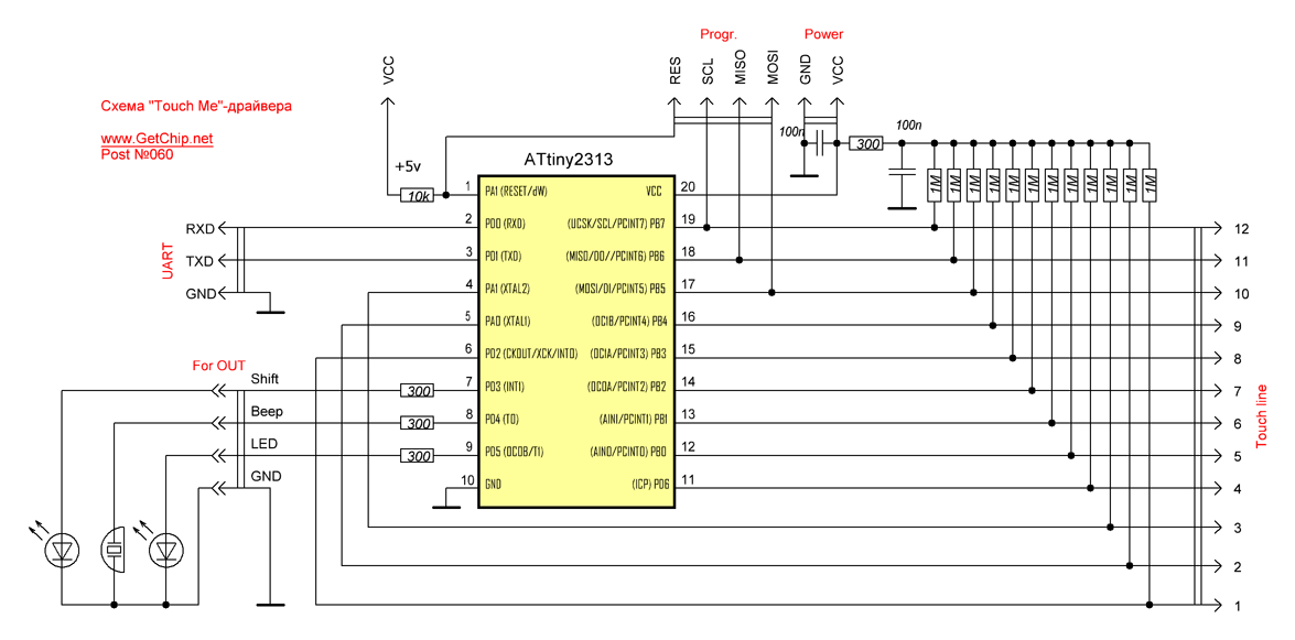

Схема драйвера до безобразия проста, что, несомненно, является ее большим плюсом! Кроме микроконтроллера, из внешних компонентов в схеме, есть только резисторы, пару светодиодов и пьезоизлучатель (светодиоды и пьезоизлучатель могут не ставиться вообще).

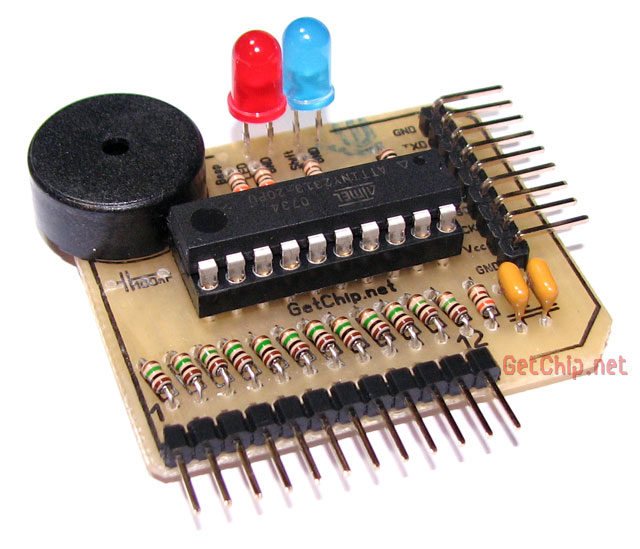

Плата устройства изначально разрабатывалась для SMD-компонентов, но из-за того, что у меня под рукой не оказалось ни одного ATtiny2313 в SOIC-корпусе (смотри предыдущий пост), чтобы не останавливать проект сделал плату и в TH-варианте. По такой оказии теперь есть два варианта платы драйвера

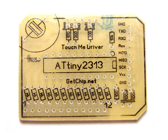

В прошлой статье я попробовал ЛУТом нанести монтажный рисунок на плату. Вышло хорошо! Теперь буду стараться включать слой монтажного рисунка в свои сплановские рисунки печатных плат.
Монтажный рисунок и готовая, запаянная плата выглядят вот так:
На плате есть два разъема. Один разъем (12 каналов) предназначен для подключения контактных площадок-«сенсоров». Второй разъем служит для подключения программатора, входа-выхода UART, питания схемы. Еще есть места для подключения светодиодов индикации и выхода сигнала нажатия клавиш. Тут как Вам удобней, или разъем не ставить – светодиоды паять прямо на плату, или вынести светодиоды куда удобней и подключать их через разъем.
Вы заметили, что на плате драйвера появились два новых пина со стороны подключения сенсорных каналов? Это линии GND и Vcc (для питания схемы подключенной к драйверу). Я ввел их для удобства. Файлы рисунков плат я подправил. Если Вы сделали плату без этого разъема, добавить его очень просто – просверлить два отверстия, вставить 2 пина разъема и навесным монтажом, проводами, припаять их параллельно боковому разъему питания. Этот разъем можно и не ставить, а питание взять с бокового разъема управления – смотрите сами.
Плата собрана — готова для прошивки!
