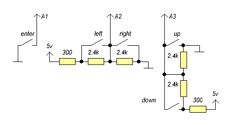

В этой игре решил следовать принципу минимализма и схема первая в этом поучаствует:
Проще, наверное, уже некуда!
Сначала решил подключать дисплей к аппаратному SPI (можно работать на максимальной для дисплея скорости), но потом передумал и организовал программный SPI (это даст, в случае чего, запас по быстродействию).  Более того, дабы вообще избавится от проводов на макетке, дисплей полностью подключен к выводам Ардуины. Тоже касается и джойстика. Эта конструкция требует всего 4 модуля: макетка, дисплей, джойстик и Ардуина. Никаких проводов!
Касательно дисплея — до конца разработки он останется без изменений (после, можно будет делать модификации и для других дисплеев). А вот джойстик можно заменить на кнопки.
