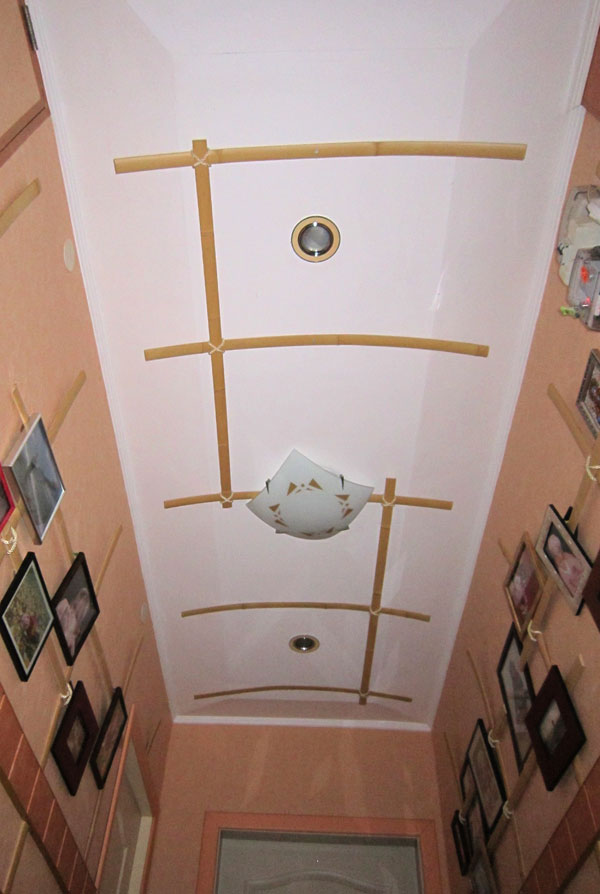

Устройство создается чисто для практического применения — решил сделать интерактивную подсветку в прихожей. Там у меня на стенах развешены фотографии, а на потолке собрана деревянная конструкция с выступающими элементами. Вот на эти элементы я и планирую установить светильники в виде кусочков умной ленты.
Вид потолка прихожей
Назначений у подсветки несколько. Первая — создать неяркую подсветку ночью (сейчас в качестве ночника постоянно включена люминесцентная трубка на 9 ватт, что не очень удобно. Второе назначение — создавать атмосферные эффекты в нужные моменты (друзей удивить, детей порадовать …).
