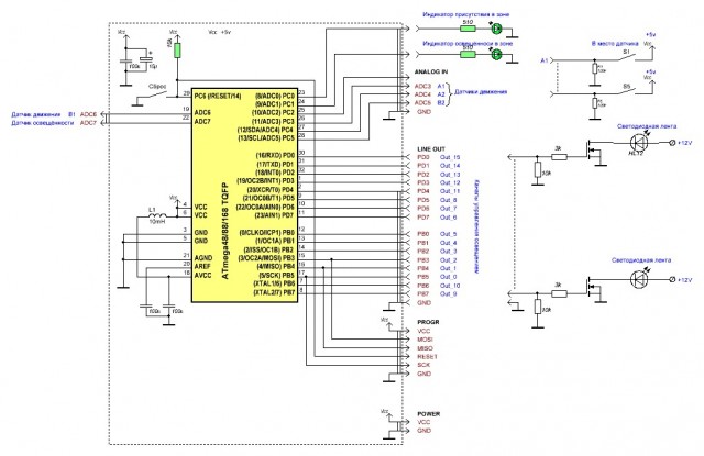

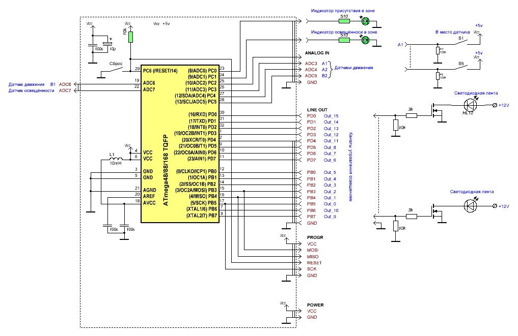

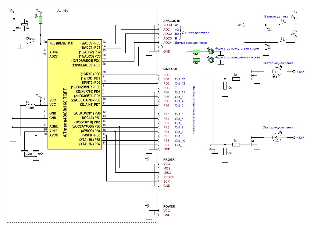

Устройство реализовано в двух вариантах:
1 для 14+1 каналов
Дополнительный канал включается первым и отключается последним, без эффектов. Его можно использовать как сигнал для включения, например, общего освещения над лестницей, или освещения деталей интерьера.
2 для 16 каналов
Краткие характеристики контроллера освещения:
Контроллер для устройства может быть выбран любой, из ATmega48P_88P_168P. Частота тактирования МК от внутреннего генератора 8 МГц.
Первый вариант устройства имеет 14 основных каналов освещения и плюс 1 дополнительный (его функции?).
Второй вариант — имеет 16 каналов освещения
Устройство предназначено для работы с четырьмя датчиками движения и одним датчиком уровня освещённости.
Датчики движения и освещённости могут быть как с дискретным, так и с аналоговым выходным сигналом. Тип датчика не имеет значения — это могут быть:
— оптические датчики приближения типа SHARP,
— или ПИР-датчики присутствия,
— или ИК-барьер,
— в самом простом варианте в роли датчиков могут выступать концевики под крайними ступенями лестницы.
Пороговое значение (логический ноль / логическая единица) для устройства составляет 3 вольта (контролируется при помощи АЦП микроконтроллера).
Устройство подсчитывает количество входящих и выходящих людей в контролируемой зоне. Максимальное количество людей (одновременно находящихся в зоне) не должно превышать 100 человек.

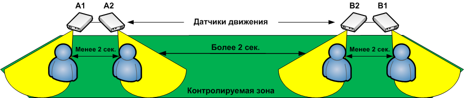

Размещение датчиков движения.
Для контроля входа/выхода людей в/из зоны работы устройства используется 4 датчика движения. Датчики движения работают попарно. Два датчика с одной стороны зоны (А1, А2), и два датчика с другой стороны зоны (В1, В2).
Важно! Расстояние между парными датчиками должно быть таким, чтобы время перехода невидимой области обзора между датчиков (при выходе из зоны видимости одного, до входа видимости другого), было менее двух секунд. А между внутренними датчиками – более двух секунд. Дальше по тексту будет описано, зачем это нужно.

Подробно о работе алгоритма парных датчиков на примере датчиков А1 и А2.
1 Дежурное состояние датчиков — A1(OFF), A2(OFF);
2 Подходим к первому датчику — А1(ON), A2(OFF), включается эффект работы данного направления, взводится таймер (2 сек.) и флаг датчика А1. Пока находимся в зоне видимости датчика А1, таймер не считает. Так можно стоять сколько угодно долго, а устройство будет ожидать дальнейших действий.
3 Выходим с поля зрения первого датчика — A1(OFF), A2(OFF), запускается таймер (2 сек.). Так как устройство не знает в какую сторону движение то по истечении  2 сек, произойдёт сброс флага  датчика А1 и устройство вернётся в дежурный режим.
4 Если менее чем за 2 сек, подошли ко второму датчику  — A1(OFF), A2(ON), устройство сбросит таймер в 0, взведёт общий флаг датчиков А1 и А2. Так можно стоять сколько угодно долго, а устройство будет ожидать дальнейших действий.
5 Если продолжить движение далее по направлению, выйдя из зоны датчика А2 — A1(OFF), A2(OFF), запустится вновь таймер на 2 сек. После завершении отсчёта таймера, устройство проверяет взведенные флаги. По конфигурации данных флагов, устройство определяет, что вход в зону лестницы осуществлён корректно. Происходит количественный подсчёт (+1) и сброс взведённых флагов.
4а Если же от датчика А2 (пункт 3), переходим за мене чем 2 сек, к датчику А1 —  А1(ON), A2(OFF), устройство сбросит таймер в 0, сбросит общий флаг датчиков А1 и А2 и будет ожидать дальнейших действий.
4б Продолжая движение на выход, выйдя из зоны видимости датчики А1 — A1(OFF), A2(OFF), устройство по окончании отсчёта таймера, сбросит флаг датчика А1, и выключит подсветку. Далее перейдёт в дежурный режим (пункт 1).
Конструкция устройства, его прошивка.
Устройство очень простое и может быть выполнено даже на макетной плате. Каких либо нюансов в сборке устройства нет. Единственно, необходимо позаботиться о экранировании проводов от аналоговых датчиков для исключения в них посторонних наводок или помех. На плате, естественно,  необходимо предусмотреть разъем для программатора.

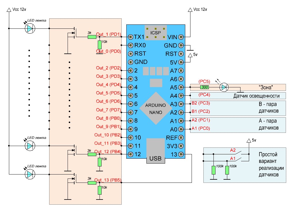

Для случая если Вы собираетесь повторить конструкцию не имея опыта работы с МК (или не имея программатора) драйвер дополнительно реализован для плат типа Arduino с микроконтроллером ATmega328p. В этом случае Вы получаете готовое устройство буквально за пару минут! Как прошить в Arduino HEX-файлом драйвера читайте в этой статье.
Все файлы для сборки устройства (схемы, прошивки, исходники, фьюзы) собраны в одном архиве:

UPD SVN — Вариант исходника и НЕХа для платы Arduino Nano
Проверил работу ардуиновскую версию «освещения лестниц»… в принципе всё работает нормально, но вот заметил небольшой косяк… порты подключения кварца были настроены на выход… исправил и ещё раз проверил – теперь работает как нужно.В архиве исправленный исходник.
ARDUINO_NANO_Ai_Di_V2.zip (1597 Загрузок)
