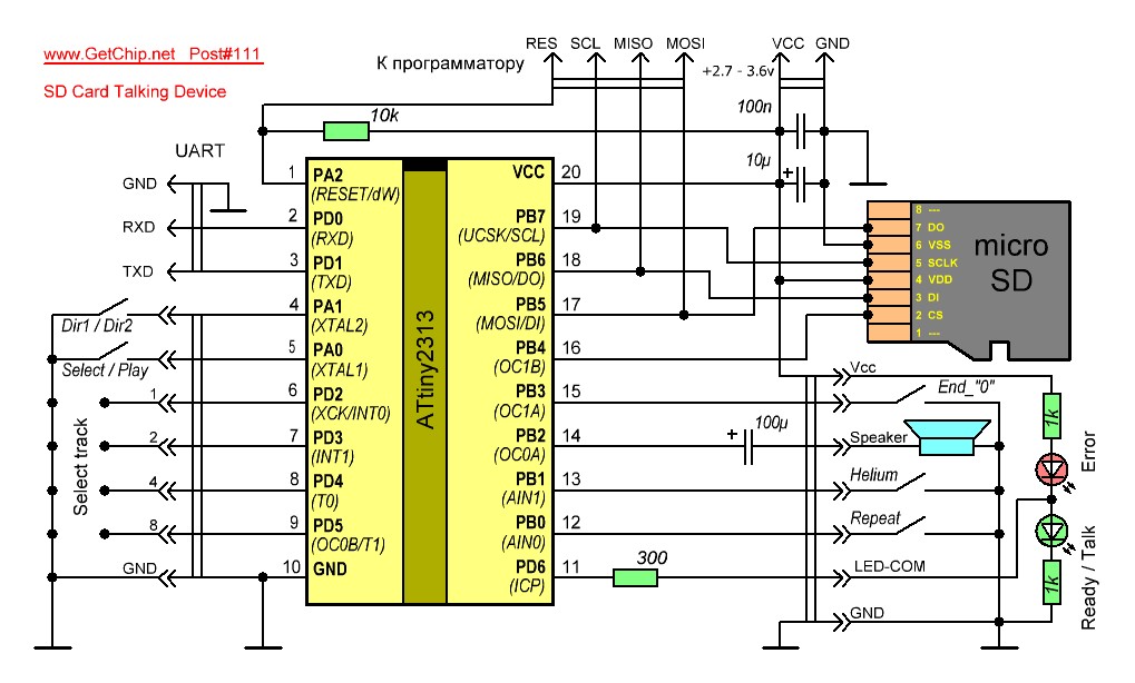

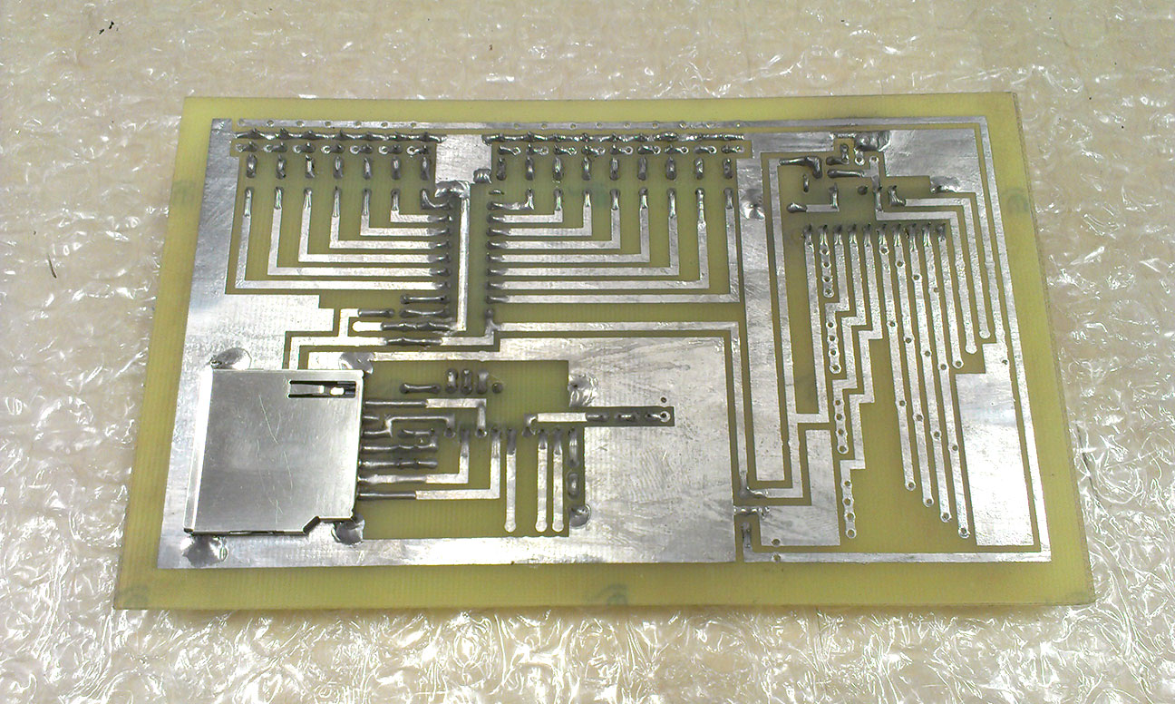

Последнее устройство стенда – SDC_Talking-говорилка.
Устройство говорилки наименее подверглось модификации. Оно почти полностью соответствует своей базовой конструкции. Подробности сборки и работы устройства читайте в базовой статье.
Относительно базовой конструкции были сделаны следующие изменения:
1 Изменено назначение переключателя «Monster» на «End_”0”»
2 Добавлено несколько управляющих символа UART
Немного изменилось управление говорилкой по UART.
Принимаемые по UART символы:
Как и было в базовой конструкции, от «А» до «Z» — проигрывание трека начинающегося с соответствующего символа латиницы
Добавлено в этой модификации:
«0» — остановка проигрывания трека
«1» — проигрывается файл «Z»
«2» — режим «Mute». Трек продолжает читаться, но не воспроизводится (повторный прием символа разрешает воспроизводить трек)
Выдаваемые по UART символы:
Любой принятый символ автоматически дублируется на выходе UART
Если вывод МК 15 (End_”0”) будет замкнут на землю, то по окончании трека по UART выдается символ «0» (ноль).
111-sdc_talking.zip (3085 Загрузок)

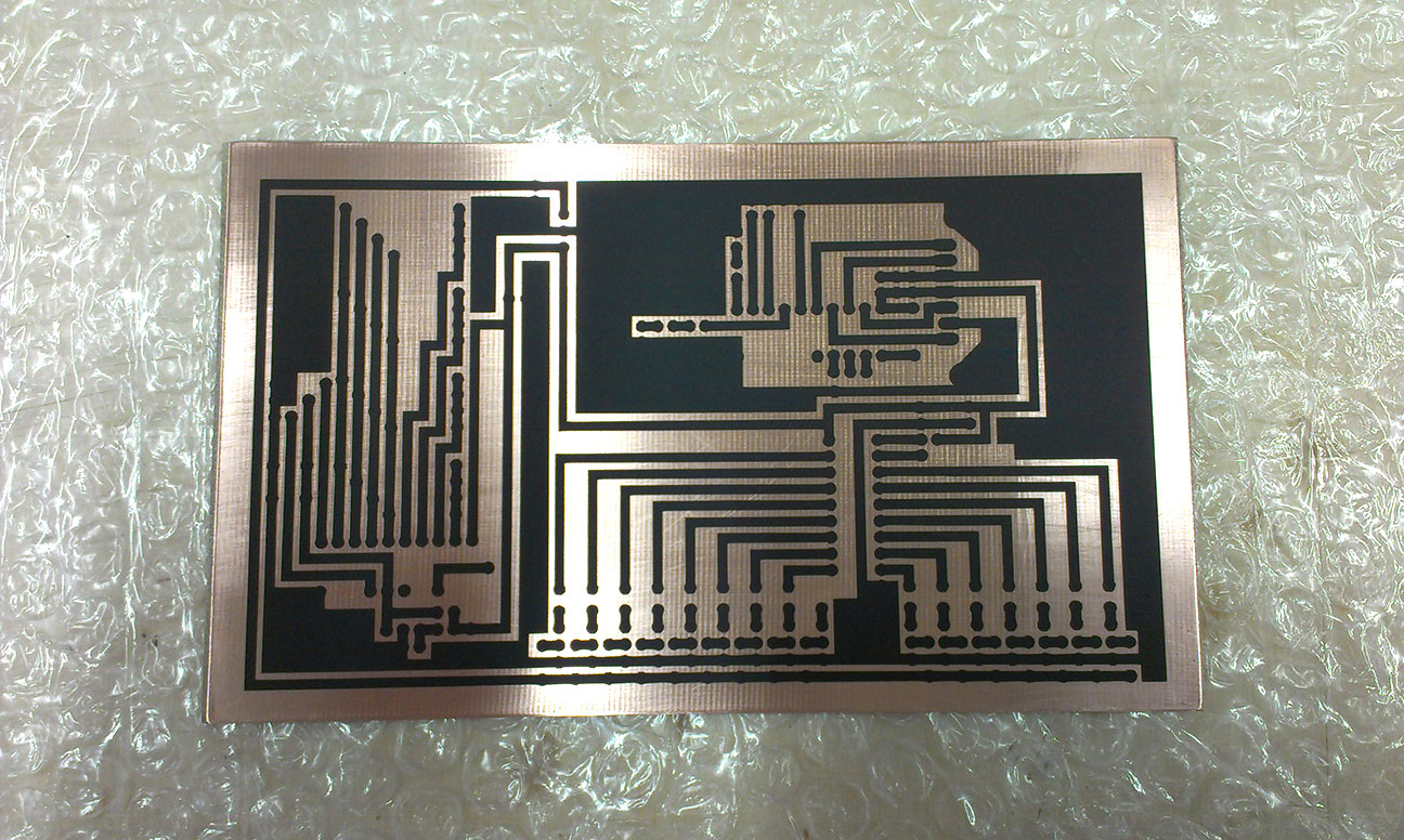

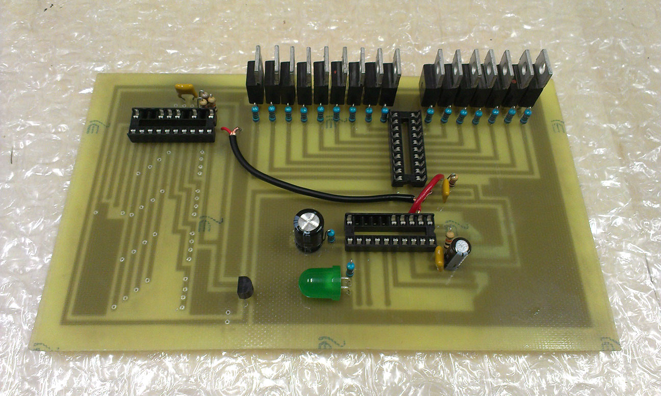

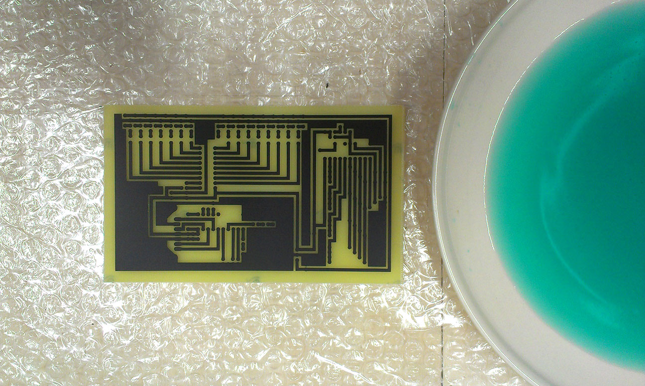

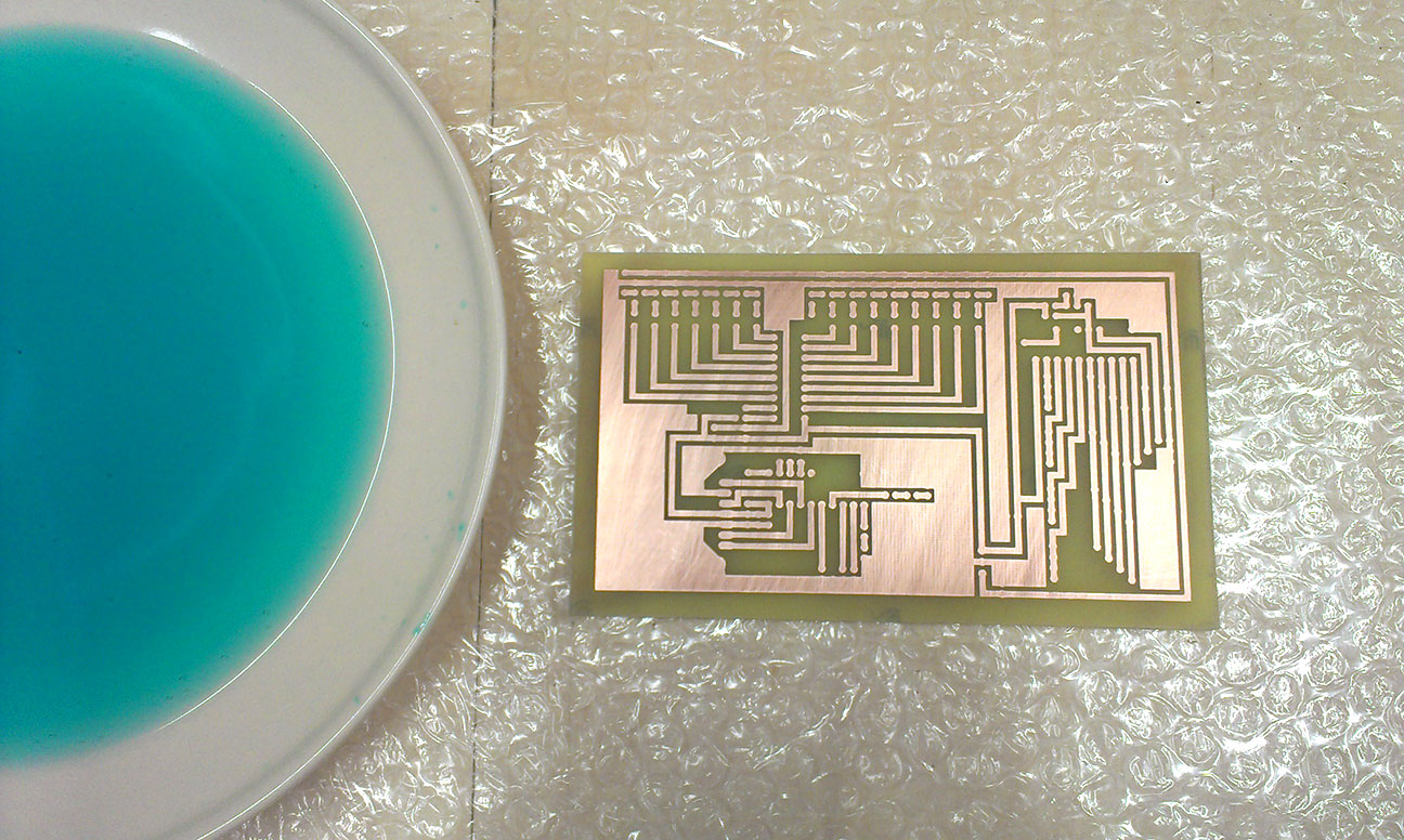

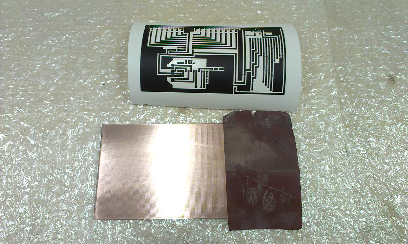

Ну и напоследок печатная плата со всеми модулями на ней и галерея процесса изготовления платы от Валентина.
