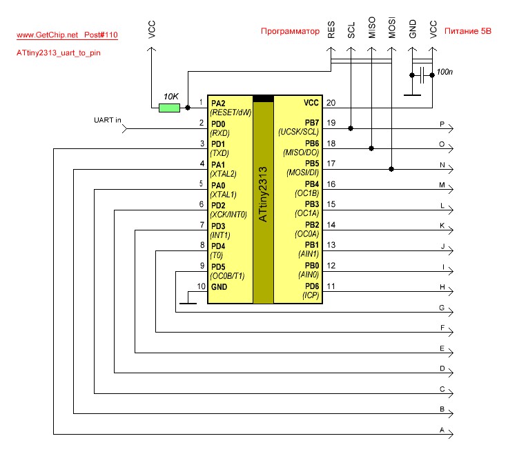

Устройство UART_to_Pin предназначено для управления нагрузками посредством UART команд. В качестве управляющих символов выступают заглавные буквы латиницы от “A” до “P” и цифры от “0” до “3”.
Устройство имеет 16 выходов, которые управляют нагрузками (как подключить к МК нагрузку). Нагрузка включается путем установки на соответствующей ножке МК логической единицы. Изменение состояния на ножках МК происходит по факту приема соответствующего символа по UART. Если пришел символ “A” – включится нагрузка A, пришел символ “B” – нагрузка B и так далее. Для разных вариантов реагирования подготовлено несколько вариантов прошивок с разным функционалом:
uart_to_pin (Базовая прошивка).
Включение нагрузки происходит по факту приема соответствующего символа по UART. Если пришел символ “A” – включится нагрузка A, пришел символ “B” – нагрузка B и так далее. Включение любой из нагрузок автоматически выключает все остальные нагрузки (возможна работа только одной нагрузки).
При приеме символа “0” (ноль) – все нагрузки выключаются.
При приеме символа “1” – все нагрузки включаются.

Особняком идет эта модификация. Она позволяет на части выходов (от “A” до “H”) регулировать уровень ШИМ. Остальные нагрузки (от “I” до “P”) просто включаются/отключаются дискретно.
Немного меняется общая логика управления выходами для этой модификации. Это связано с тем, что для управления ШИМ-каналом нужно 2 кнопки, а кейпад имеет всего 16, чего не достаточно для полноценного управления всеми линиями (в случае с ИК-пультом все проще – можно изучить необходимое количество кнопок).
Управление линиями осуществляется следующим образом
ШИМ-выхода
выход А: увеличение уровня ШИМ – символ “A”, уменьшение — “E”
выход B: увеличение уровня ШИМ – символ “B”, уменьшение — “F”
выход C: увеличение уровня ШИМ – символ “C”, уменьшение — “G”
выход D: увеличение уровня ШИМ – символ “D”, уменьшение — “H”
выход E: увеличение уровня ШИМ – символ “2”, уменьшение — “6”
выход F: увеличение уровня ШИМ – символ “3”, уменьшение — “7”
выход G: увеличение уровня ШИМ – символ “4”, уменьшение — “8”
выход H: увеличение уровня ШИМ – символ “5”, уменьшение — “9”
Дискретные выхода
выход I: включение/выключение – символ “I”
выход J: включение/выключение – символ “J”
выход K: включение/выключение – символ “K”
выход L: включение/выключение – символ “L”
выход M: включение/выключение – символ “M”
выход N: включение/выключение – символ “N”
выход O: включение/выключение – символ “O”
выход P: включение/выключение – символ “P”
