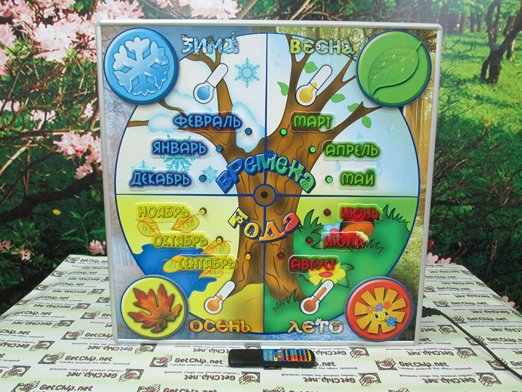

Представляю новое (ну почти новое) устройство — интерактивный обучающий стенд «Времена года» для маленьких детей. Дети нажимают кнопки на стенде и слушают информацию по выбранному месяцу или времени года. Автором идеи и ее исполнителем является Валентин Горбунов. Мною только делались прошивки для модулей стенда. Несколько следующих статей будет посвящено этому стенду.
Как видите, Валентин постарался и стенд вышел на славу!

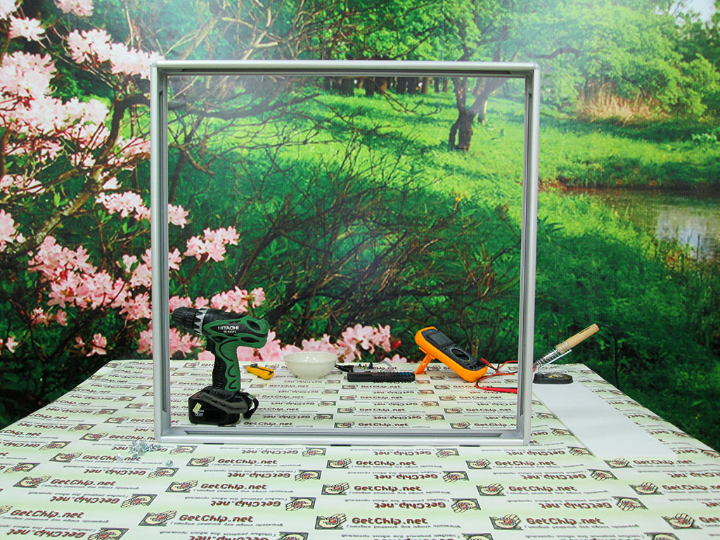

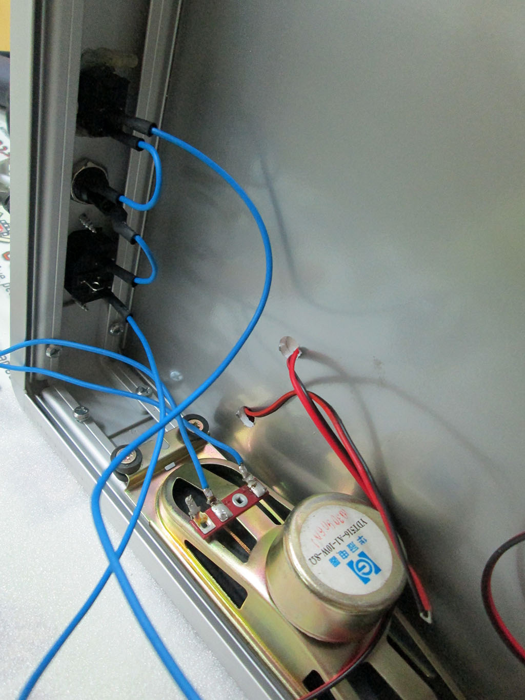

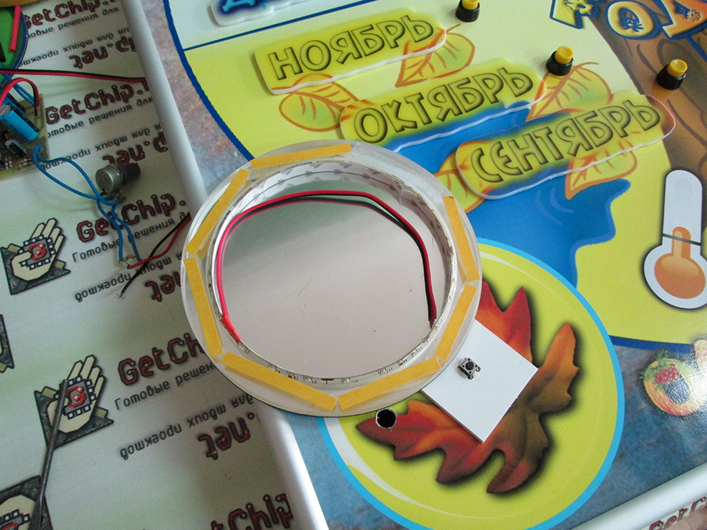

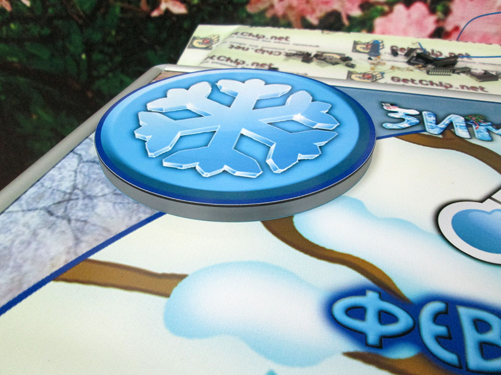

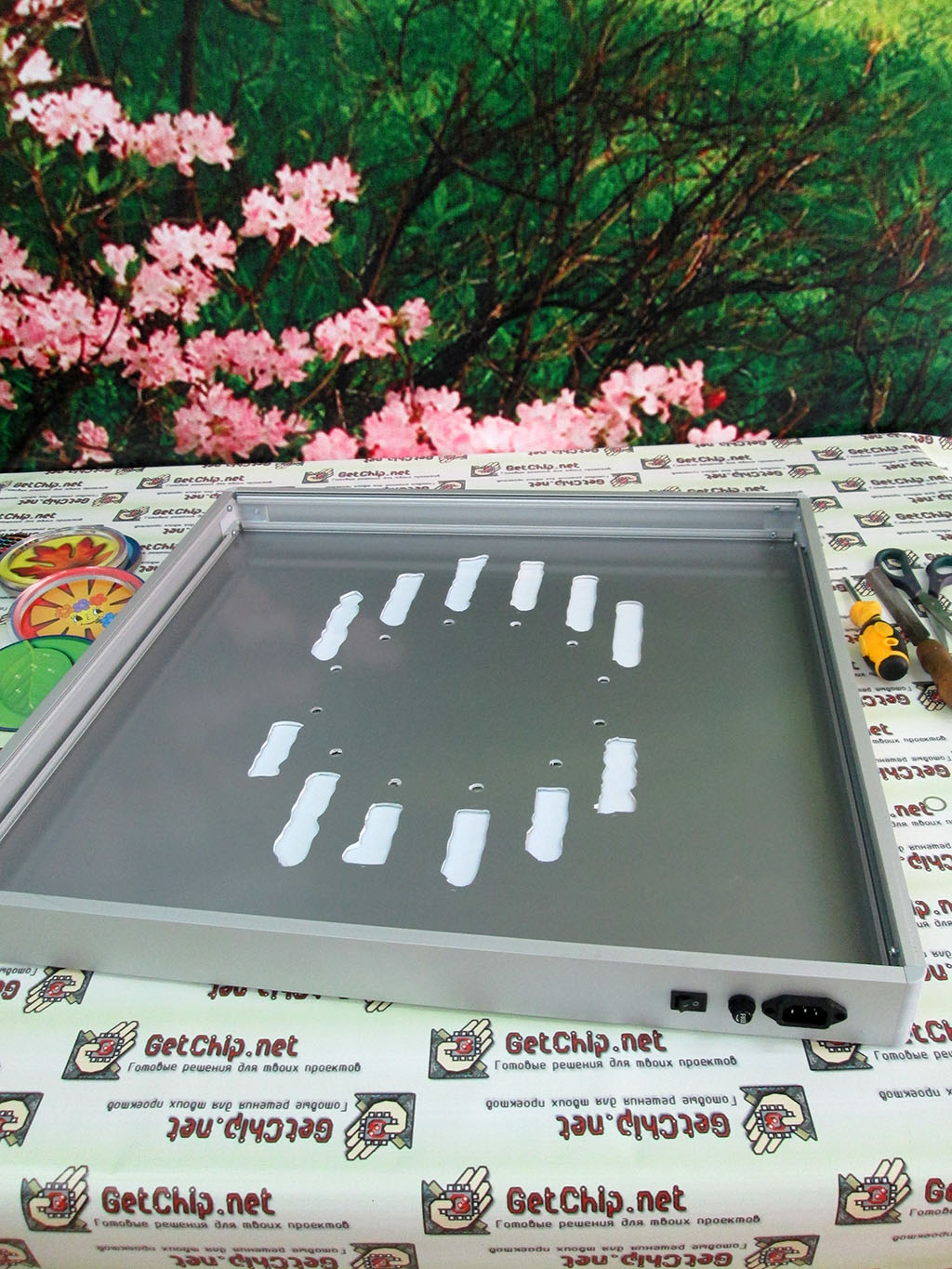

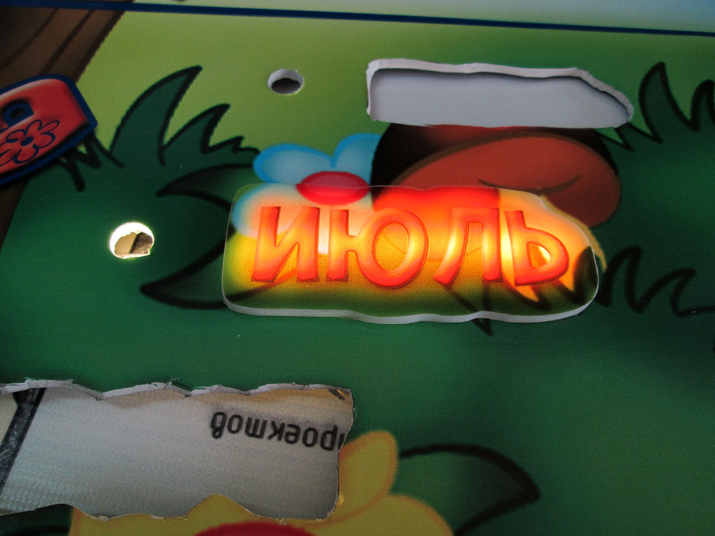

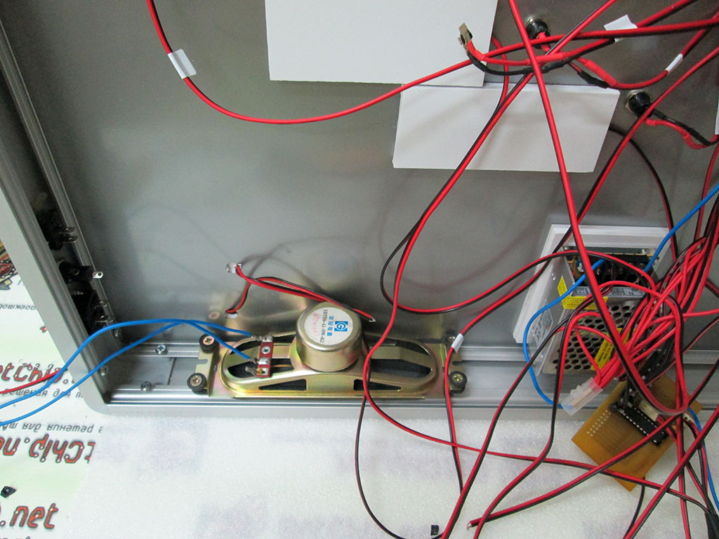

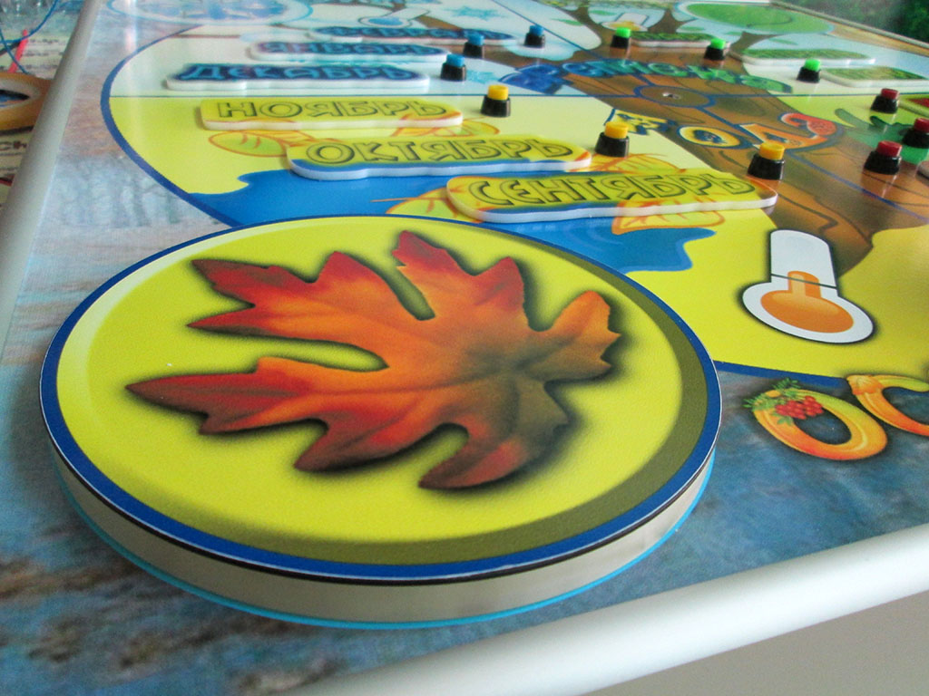

Напоследок галерея процесса сборки стенда от Валентина:
В отдельных статьях подробно описаны модули и их модификации для самостоятельной сборки
