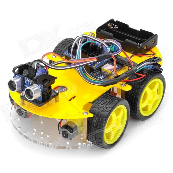

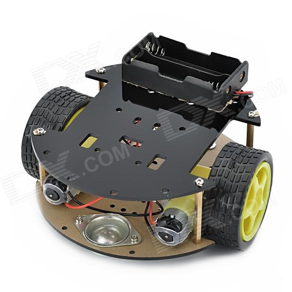

Вариант получше – заказать у китайцев (ну или где-то поближе, если денег не жалко 🙂 ) платформу робота, специально предназначенную для конструирования. Она будет удобна для крепления плат и оборудования, будет в себя включать довольно неплохой привод и обойдется это, пожалуй, дешевле первого варианта. Недостаток один – по сути это будет этажерка на колесиках, и поделать с этим внешним видом ничего не получится.
Наборы для создания робота на базе Ардуино. Цена от 10$ на ebay (что-то адекватное начинается с 20-30$)
Так как я до этого не создавал никаких роботов, и руки чесались сделать что-то самому, мною был выбран третий вариант платформы, дешевый и сердитый – сделать платформу самому с нуля.

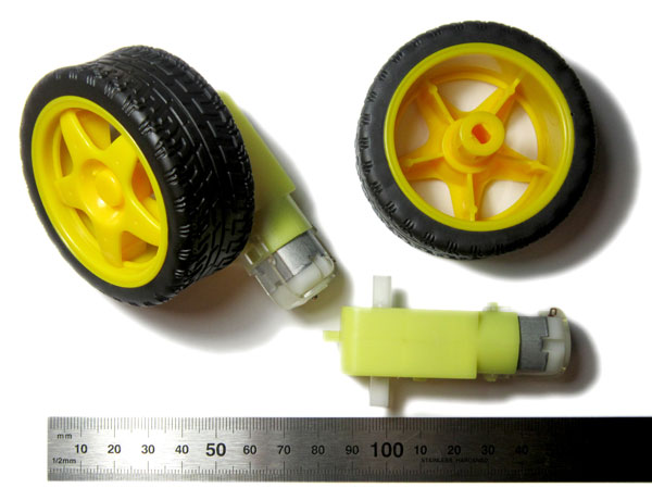

Для меня было 2 варианта готовых редукторов – заюзать пару редукторов с игрушечных сломанных машин или купить пару готовых редукторов специально для моделей. Так как у меня растет дочка и с машинками туго :), то я купил пару готовых редукторов, вот таких:
Вообще, в интернет-магазинах довольно скудный выбор редукторов для таких целей. Фактически это чуть-ли не единственный редуктор с колесами. Цена у них довольно приемлемая (в Украине я купил их по 6$ за штуку, у китайцев, конечно, можно найти и подешевле) и внешний вид на картинке нормальный. После того как эти редуктора пришли и я взял их в руки, мне стало понятно отчего в магазинах нет выбора. За такие деньги они очень хороши и вживую смотрятся гораздо круче, чем на картинках – просто нет смысла предлагать что-то еще, все и так хорошо!

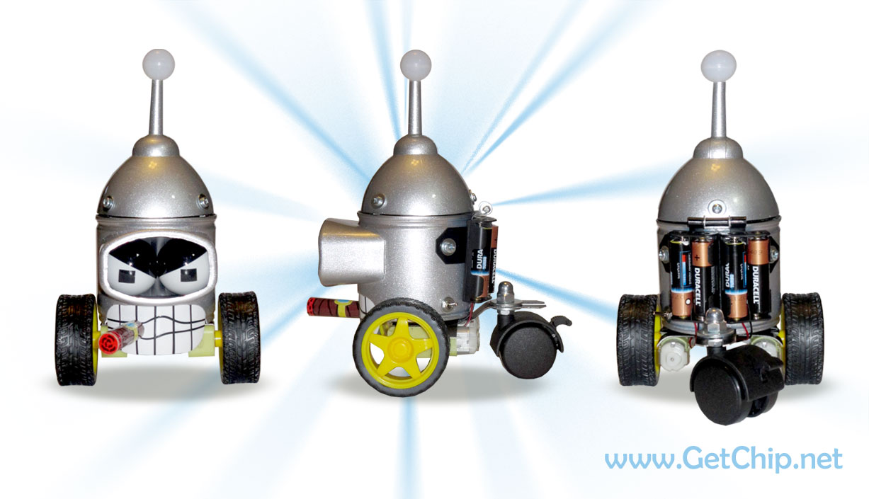

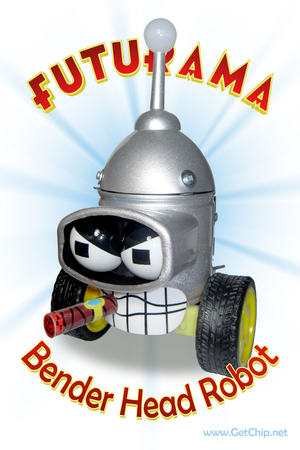

Для начала, я покажу, что получилось у меня. Встречайте голову Бендера – героя мультяшного сериала Futurama!
А вот так голова выглядит с разных сторон:
Думаю, он Вам понравился. Мне нравится, даже очень! Хотите такого себе? Тогда читайте дальше!

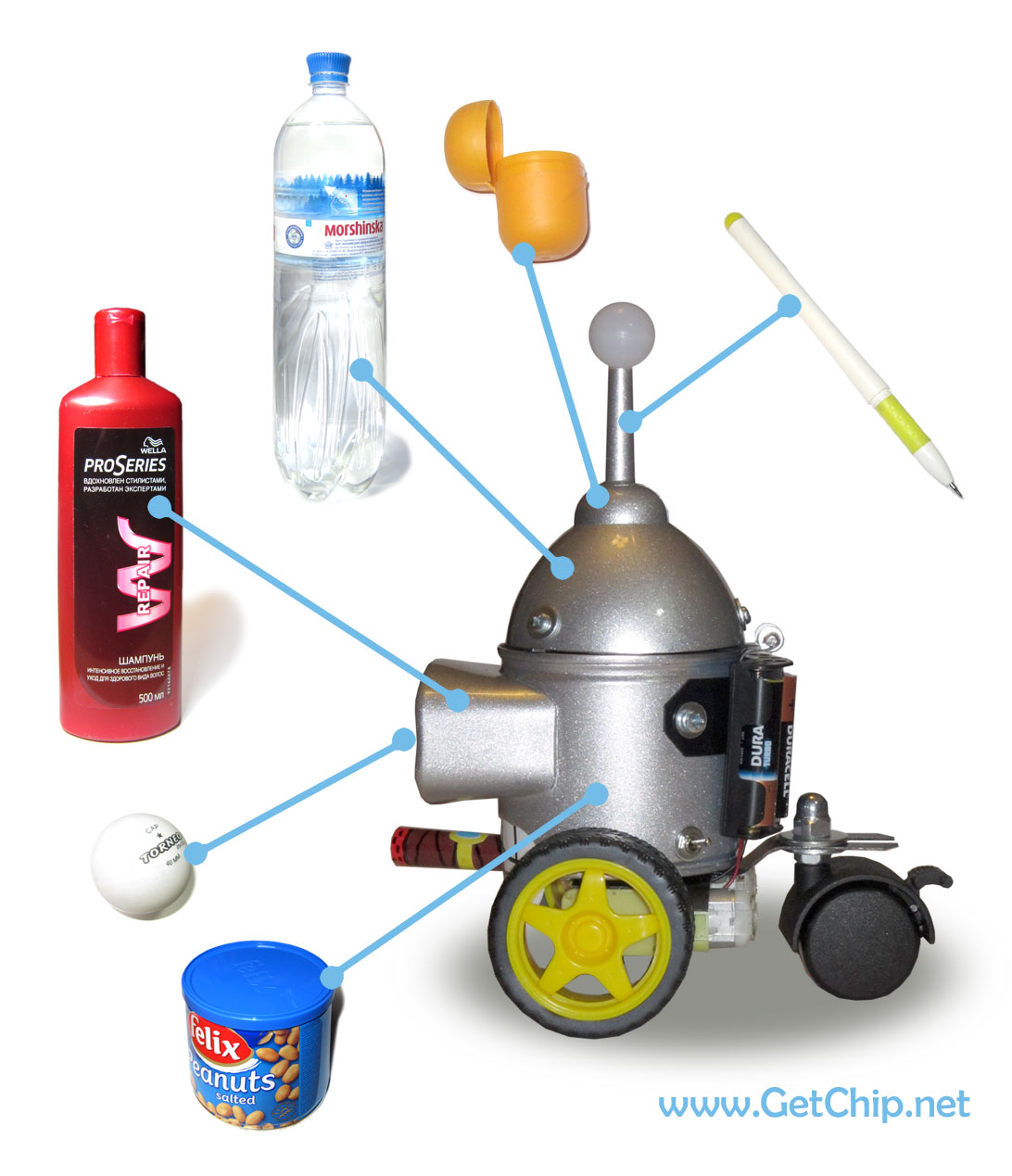

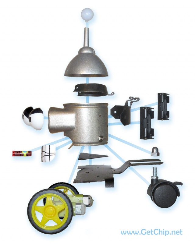

Конструкция головы выглядит очень презентабельно и создается впечатление, что повторить ее будет проблематично. Это не так! В голове Бендера присутствует много неожиданных вещей (как и внутри мультяшного Бендера), но все они привычны для нас и нас окружают. В процессе создания конструкции я получил огромное удовольствие, подбирая вещи которые бы сформировали голову. Фактически это был квест-головоломка.
Конечно, все что изображено на картинке может быть заменено Вами на то, что окажется под рукой.
Кроме того, что есть на картинке, для Бендера понадобятся листовой алюминий (немного, желательно не очень толстый до 1 мм), болты, шайбы, гайки и шпильки М4, для крепления мебельного колесика гайка М8, баллончик с краской.

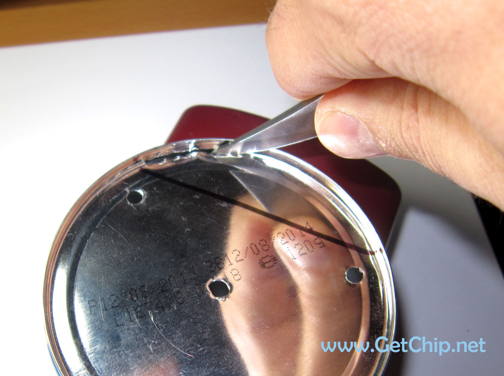

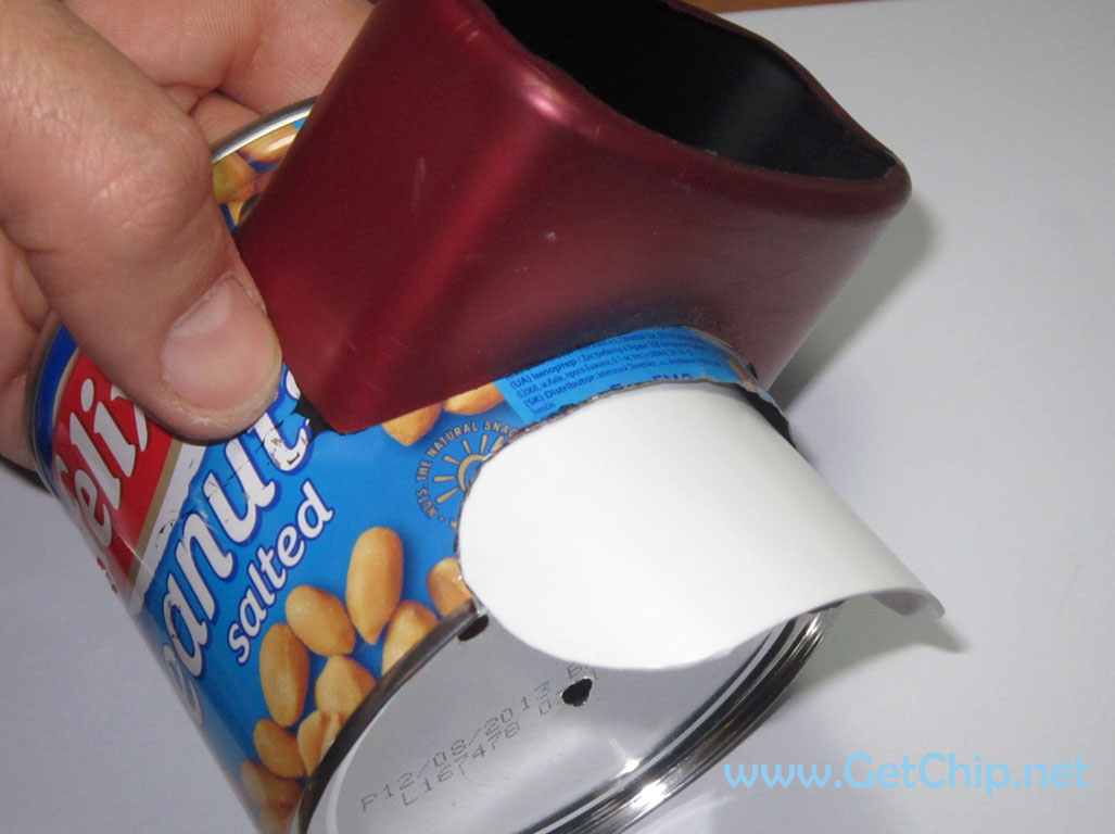

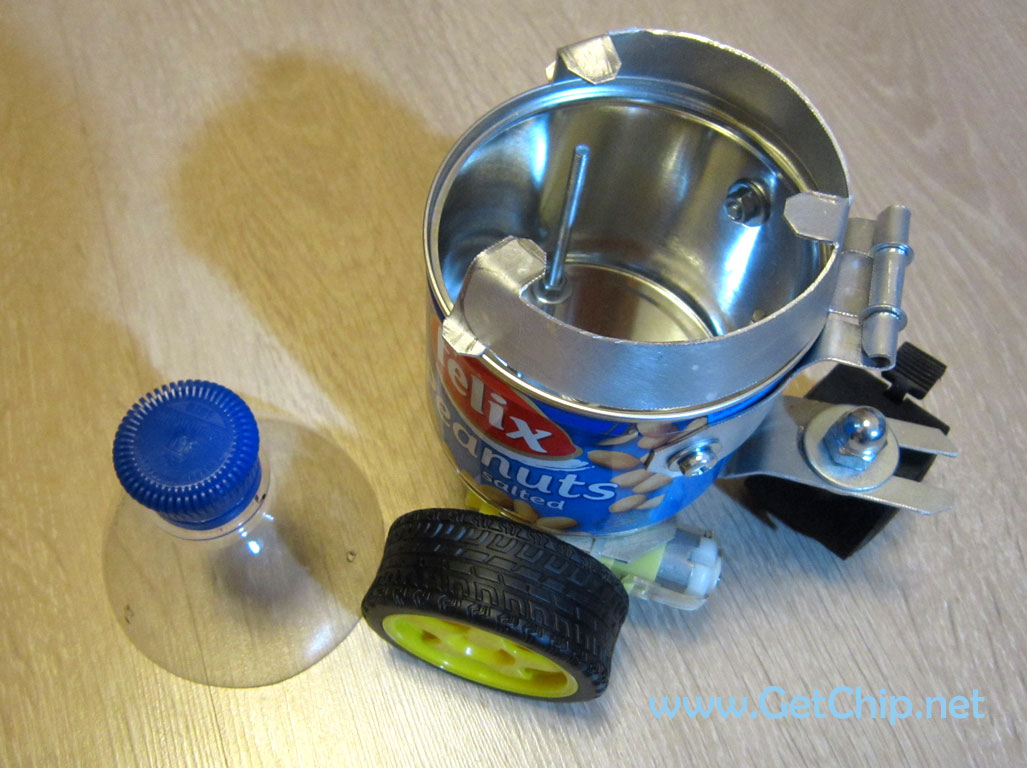

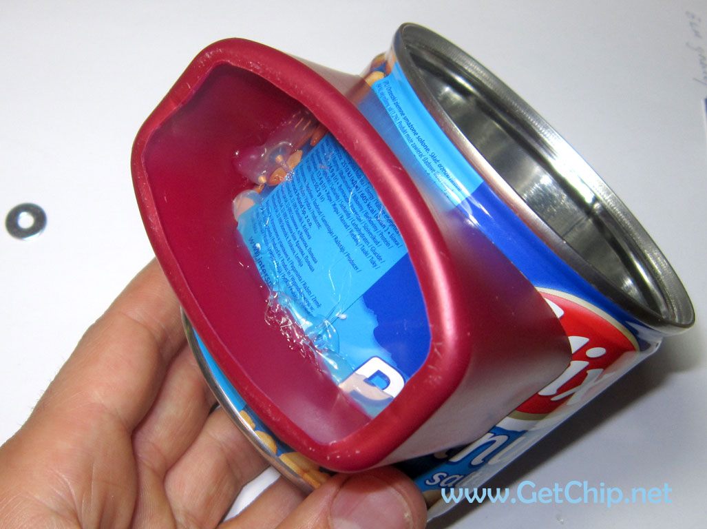

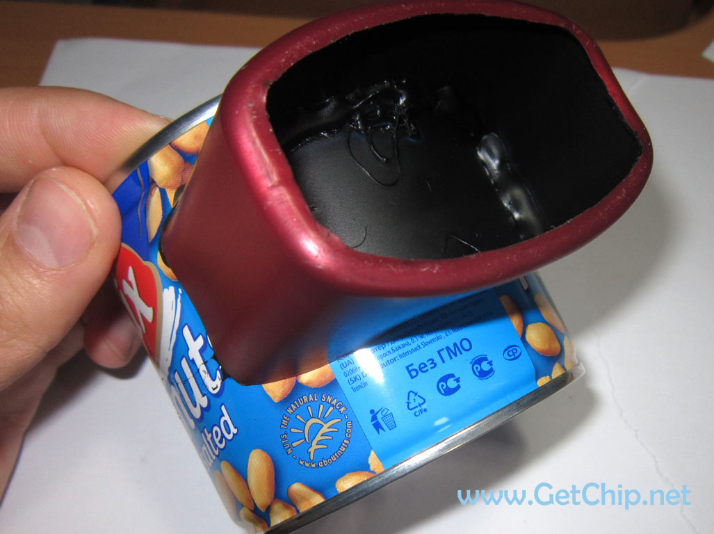

Второй главный элемент, после редукторов, это основа головы – банка. Я выбрал банку из-под орешков Felix. Почему именно из-под орешков я описал выше, но есть и другая причина выбора такой банки. Орешки Felix международный бренд и такую банку Вы найдете в супермаркете любой страны мира. Если нет именно такой банки, ничего страшного, подойдет любая другая какая попадет под руки. Единственно, очень желательно, чтобы диаметр банки был 85мм (иначе придется переделывать все шаблоны сделанные мною именно под эту банку).

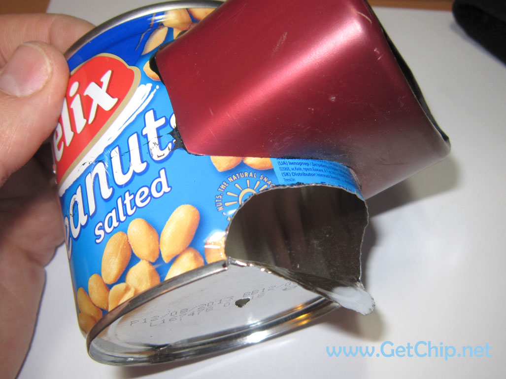

Первое, что необходимо сделать с банкой – это выесть все орешки из нее :). Дальше на нее нужно нанести разметку, просверлить по разметке отверстия, вырезать рот.
Для облегчения создания деталей робота и переноса разметки я создал файл с шаблонами в маштабе 1:1. Просто распечатайте нужный элемент, наклейте его на поверхность и вырезайте по нему.

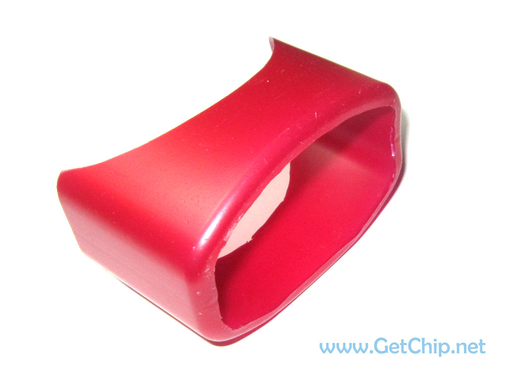

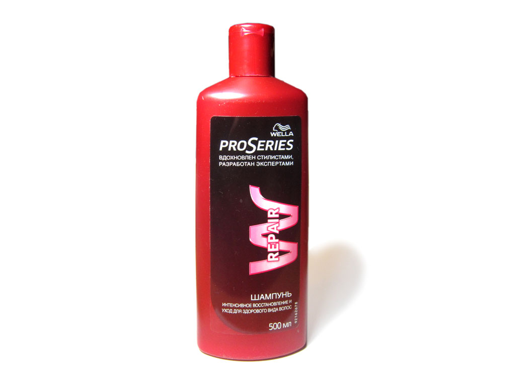

Глазница.

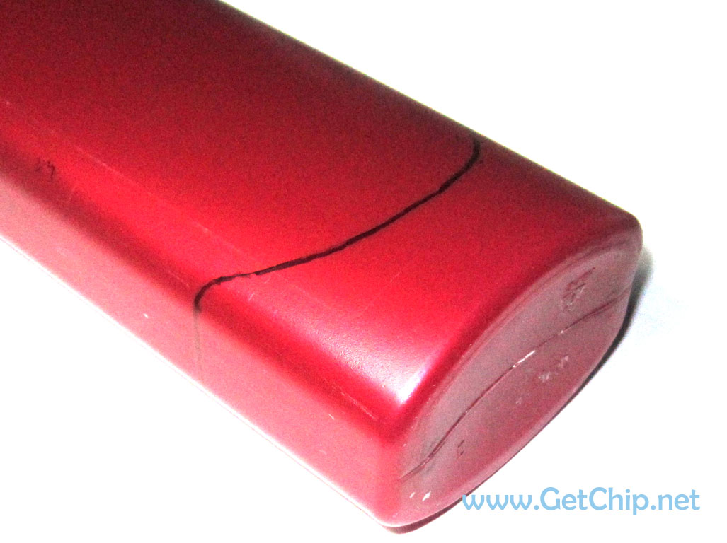

Идем дальше, изготавливаем глазницу (та штука, где у Бендера вставлены глаза). В идеале этот элемент лучше подобрать готовый (я для этого приспособил бутылку из-под шампуня), так как довольно сложно из алюминия красиво сформировать этот элемент. Но если ничего подходящего не нашлось – придется выгибать из алюминия. Шаблон есть в файле шаблонов. В обеих случаях, приспособленной бутылки или сделанной из алюминия глазницы, необходимо подогнать прилегание кромки к поверхности банки. Это делается очень просто. Обматываем банку наждачной бумагой и трем глазницей по банке, пока прилегание не станет без щелей. После притирки обезжириваем банку и глазницу и приклеиваем глазницу к банке горячим клеем (ну или чем Вам больше нравится). Внутренности глазницы нужно покрасить в черный цвет (или заклеить черной бумагой, или самоклейкой, или бархатом).

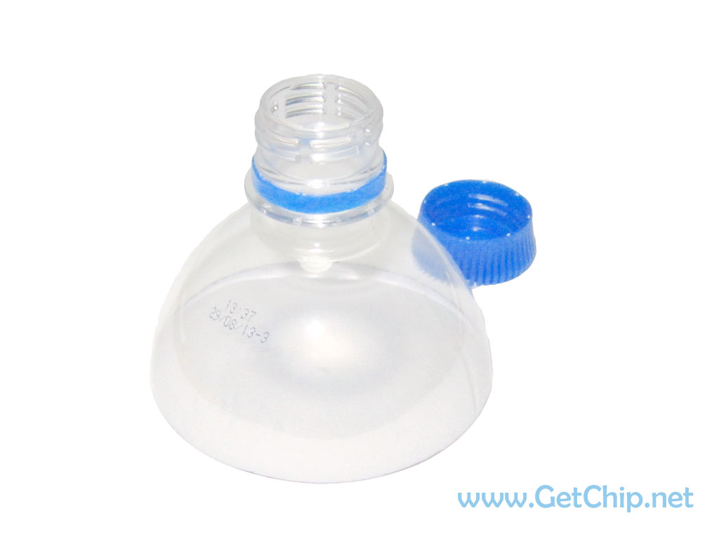

Купол головы.

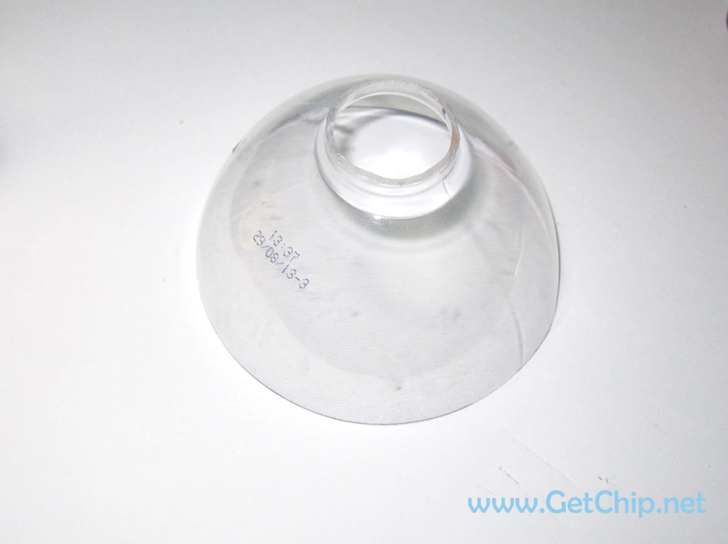

Следующим идет купол головы Бендера. Тут, в отличие от глазницы, без вариантов – придется найти готовый элемент полусферы, так как такое выгнуть из алюминия ну никак не выйдет. К сожалению, мне не удалось подобрать бутылку международного бренда, но для Украины с этой задачей хорошо справилась бутылка минеральной воды Моршинская. Она имеет идеальную полусферу в верхней своей части, чем я и воспользовался. Поищите подобную бутылку (или что-то другое) в Ваших магазинах, я уверен, что-то да найдется. К бутылке еще нужно пластмассовое «яйцо» Kinder Surprise, которое сформирует основание антенны, трубка или часть ручки, для самой антенны и шарик в качества окончания антенны. В шарик нужно предварительно установить светодиод – этот элемент будет индикатором работы робота. Полусферу вырезаем таким образом, чтобы она хорошо подходила по диаметру к банке. Диаметр банки, как я уже писал выше, 85мм. Все элементы скрепляем между собой горячим клеем.

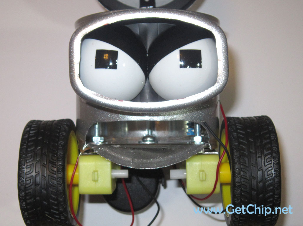

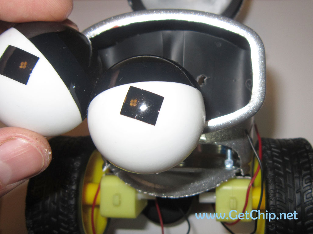

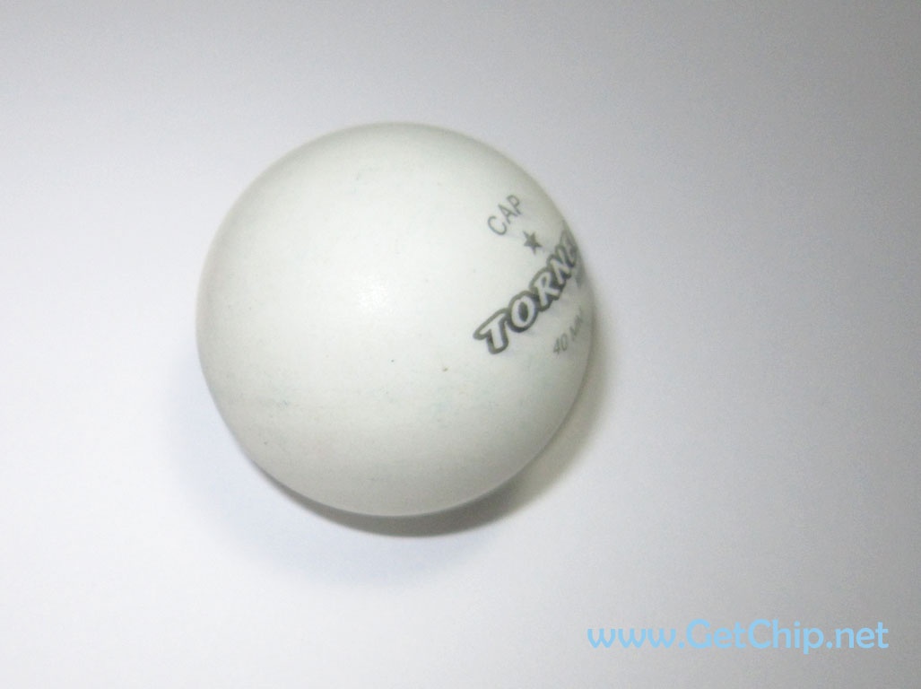

Глаза.
Для глаз берем шарик для пинг-понга (настольного тенниса) разрезаем его пополам. На половинках наносим рисунок квадратиков-зрачков и век. Я глаза разукрасил баллончиком черной краски, предварительно заклеив все белые элементы малярным скотчем. Еще можно наклеить на шарики черную самоклеющуюся пленку или элементарно навести все черным маркером. После высыхания склеиваем оба глаза между собой.
Как вариант попроще, можно распечатать готовые «глаза» из файла шаблонов, но эффект будет хуже.

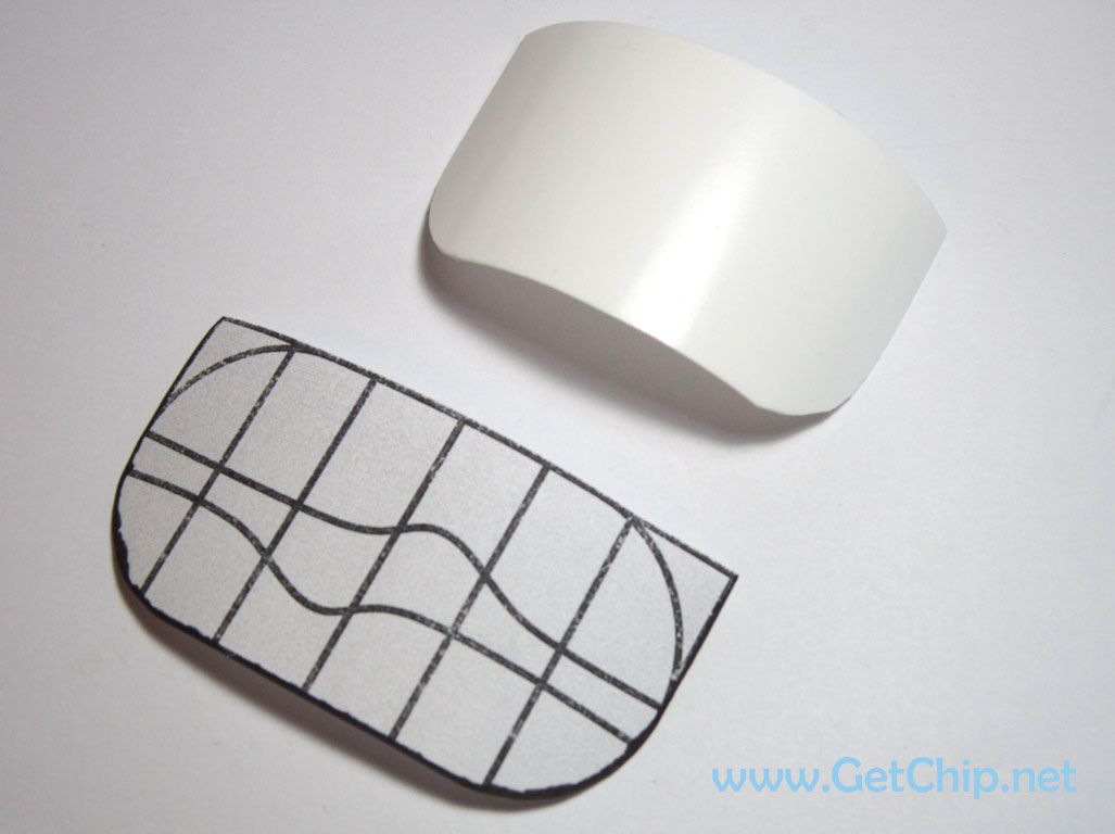

Для зубов берем молочный пластик (или белую бутылку из под йогурта, как сделал я) и по шаблону из файла вырезаем зубы. На пластик наносим рисунок зубов. Варианты нанесения рисунка как для глаз.
Глаза и зубы должны быть изготовлены из молочного пластика, так как в будущем планируется их подсвечивать светодиодами.

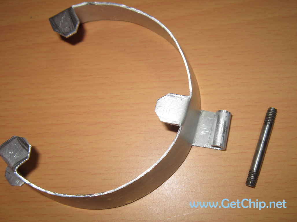

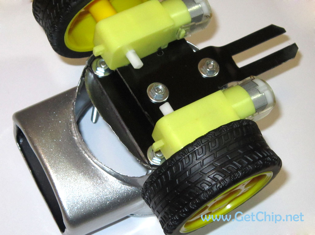

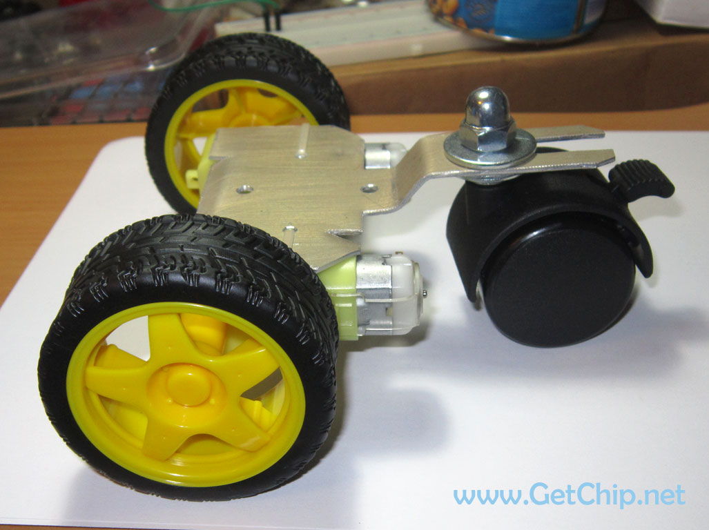

Приступаем к алюминиевым элементам головы Бендера. Все они есть в файле шаблонов. Распечатываем элементы подвижной тележки, ободка головы, петли и усилителя жесткости дна банки (оно очень тонкое и легко гнется), переносим на алюминий, вырезаем.
Отверстия во всех алюминиевых элементах желательно подкорректировать по уже просверленным отверстиям в банке.

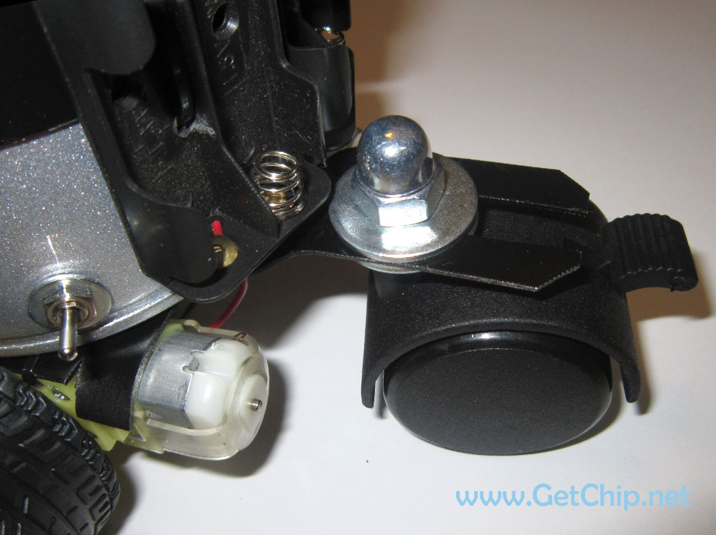

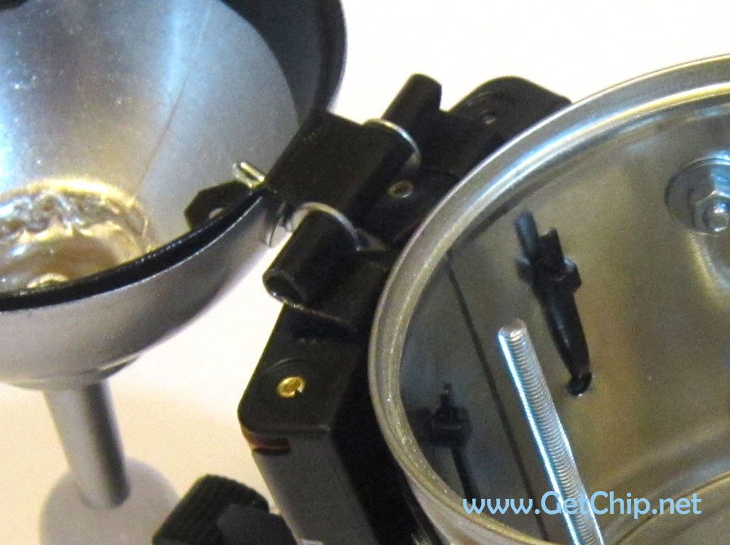

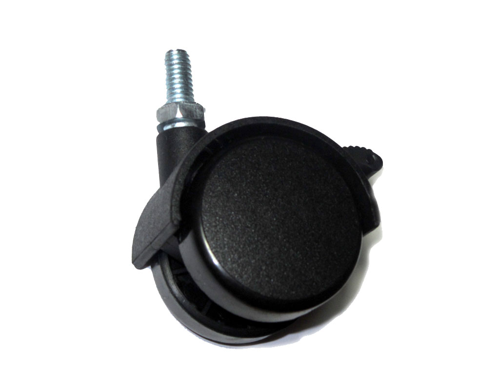

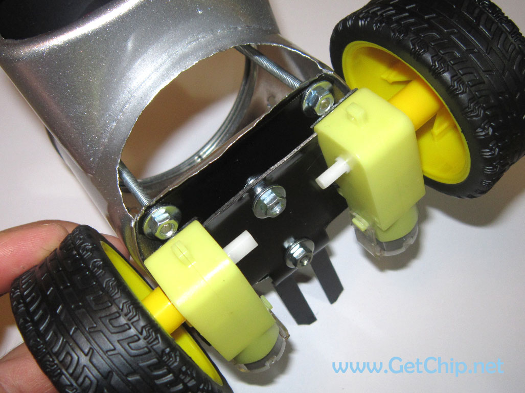

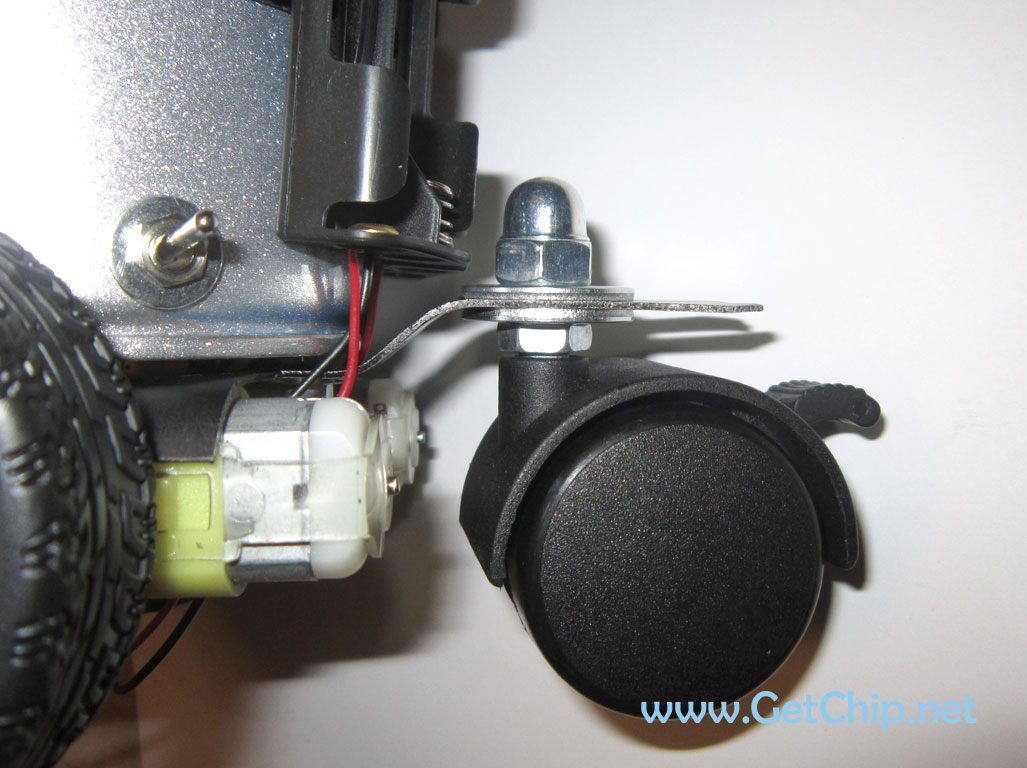

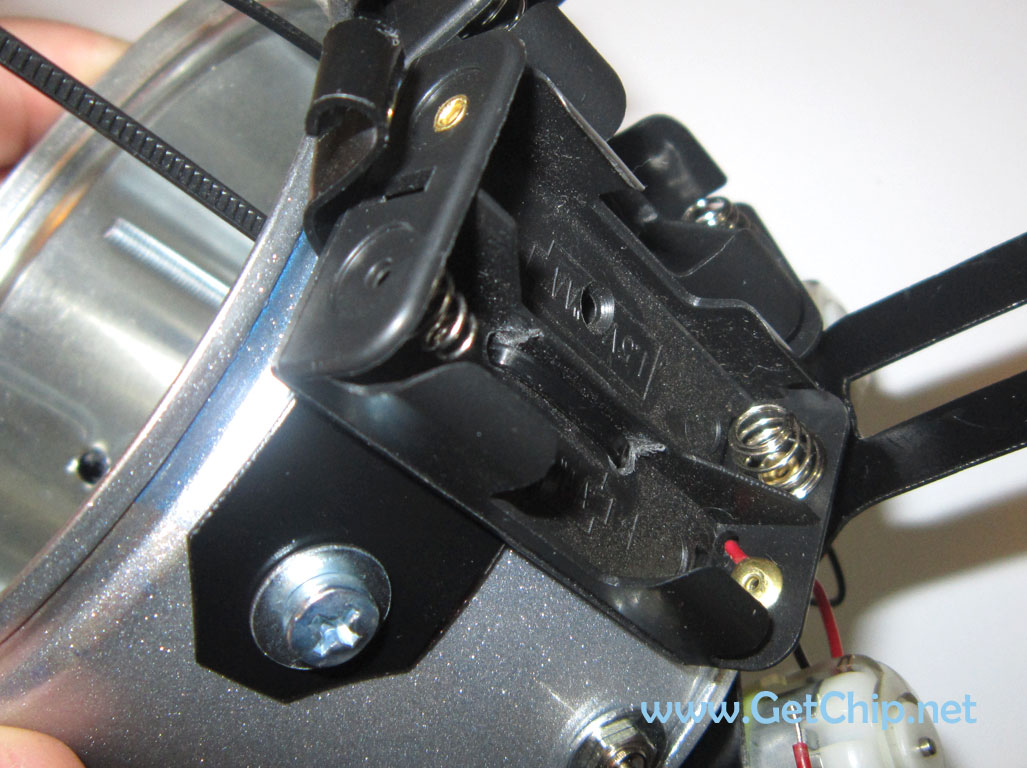

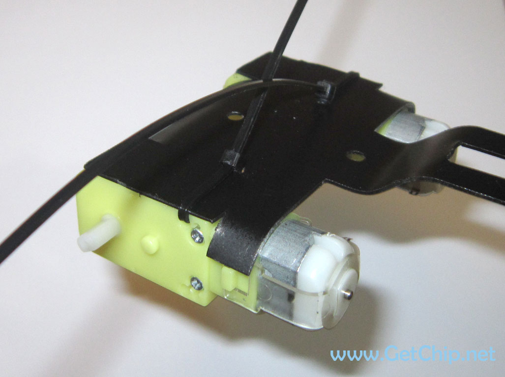

К подвижной тележке прикрепляем при помощи хомутов пару редукторов с колесами и мебельное колесико (продается в мебельных магазинах – размером, такое как в офисных креслах). Добиваемся горизонтальности площадки, подгибая «хвост» тележки.

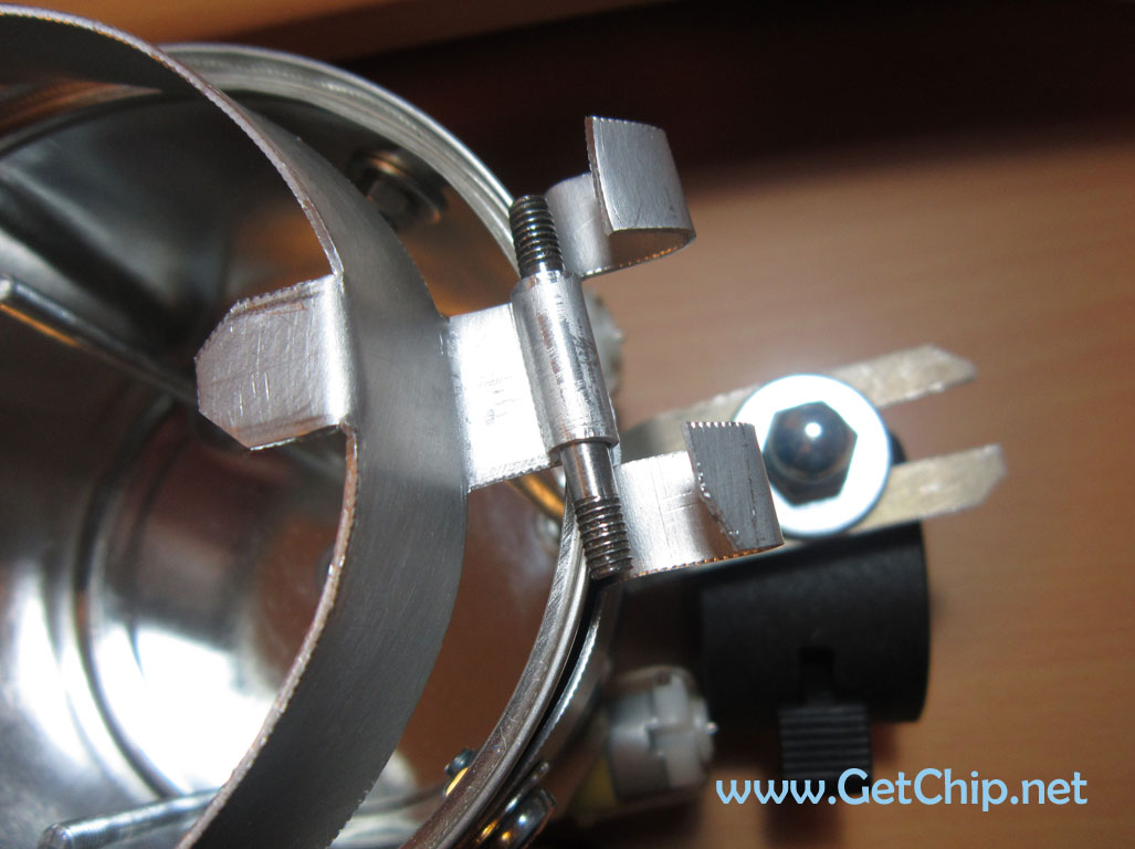

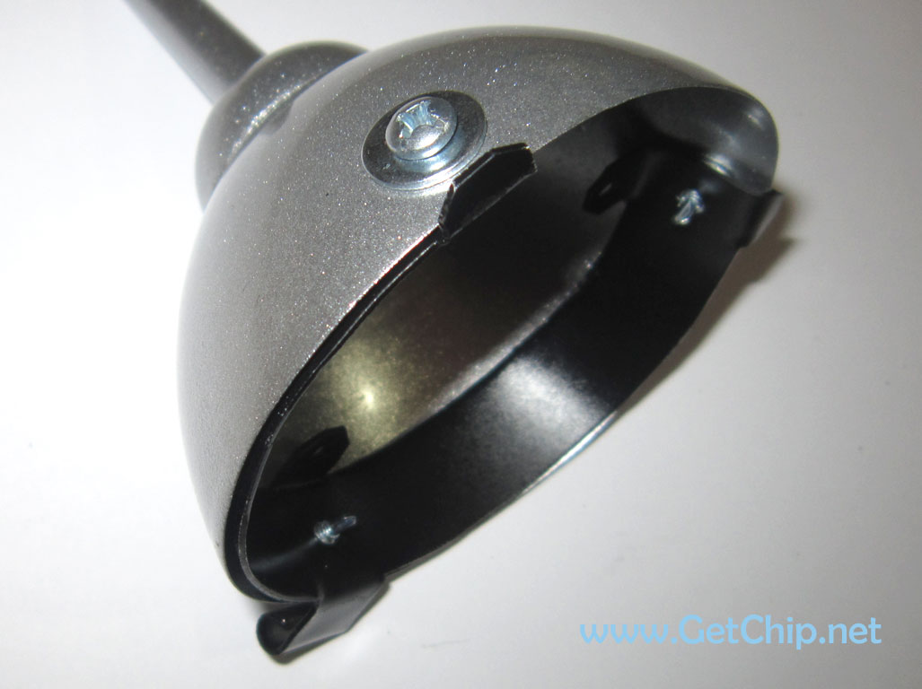

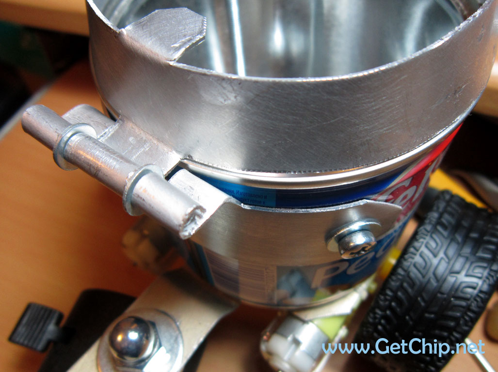

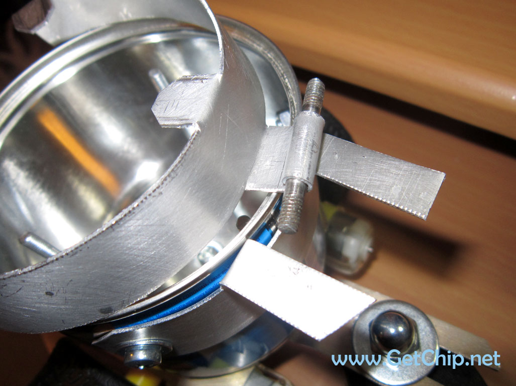

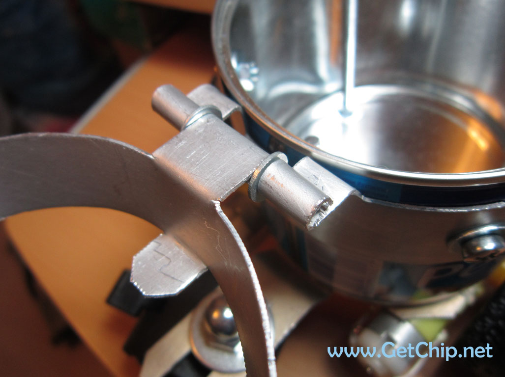

Ободок головы выгибаем, сверяясь с куполом головы, добиваясь хорошего прилегания. Намечаем в куполе отверстия, вырезаем их. Гнем петельку из хвостика ободка (хорошо для этих целей подходят круглогубцы), ориентируясь на шпильку петли (у меня кусок гвоздя, диаметром 4мм).
Ответный элемент петли сначала изгибаем по банке, после этого из хвостиков формируем вторую часть петли.

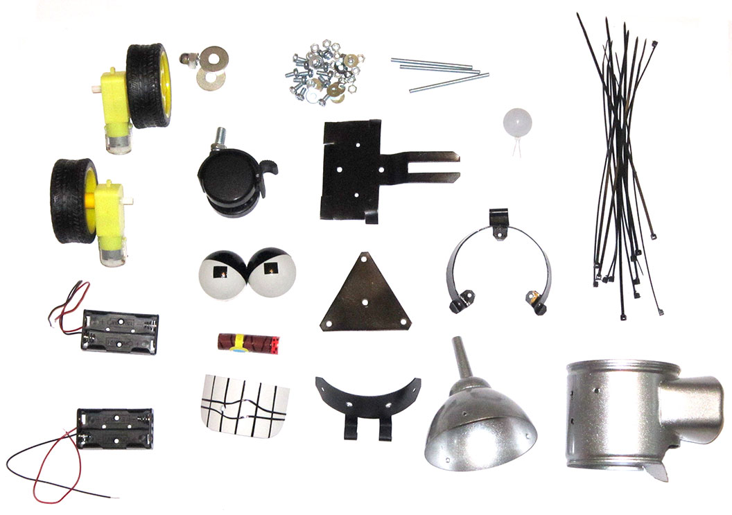

После покраски мы имеем набор элементов конструктора по сборке головы Бендера:
Собираем все до кучи, используя, где нужно, хомутики, болтики М4, горячий клей и скотч 🙂

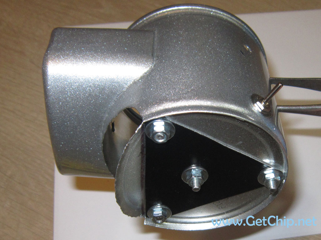

Интересным элементом конструкции получился купол головы Бендера (вернее факт ее откидывания в сторону). Купол головы планируется задействовать под датчики, в то время как банка будет «наполнятся» платами драйверов и платой контроллера. Отрытая «голова» позволит получить удобный доступ, как к датчикам, так и схемам управления!

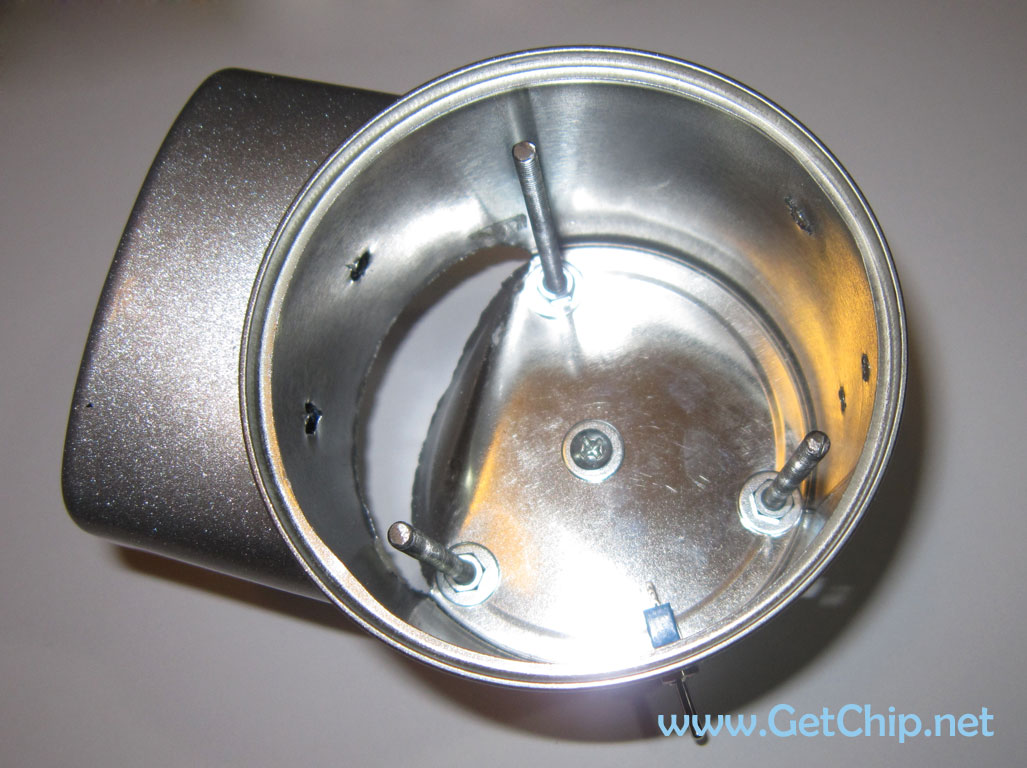

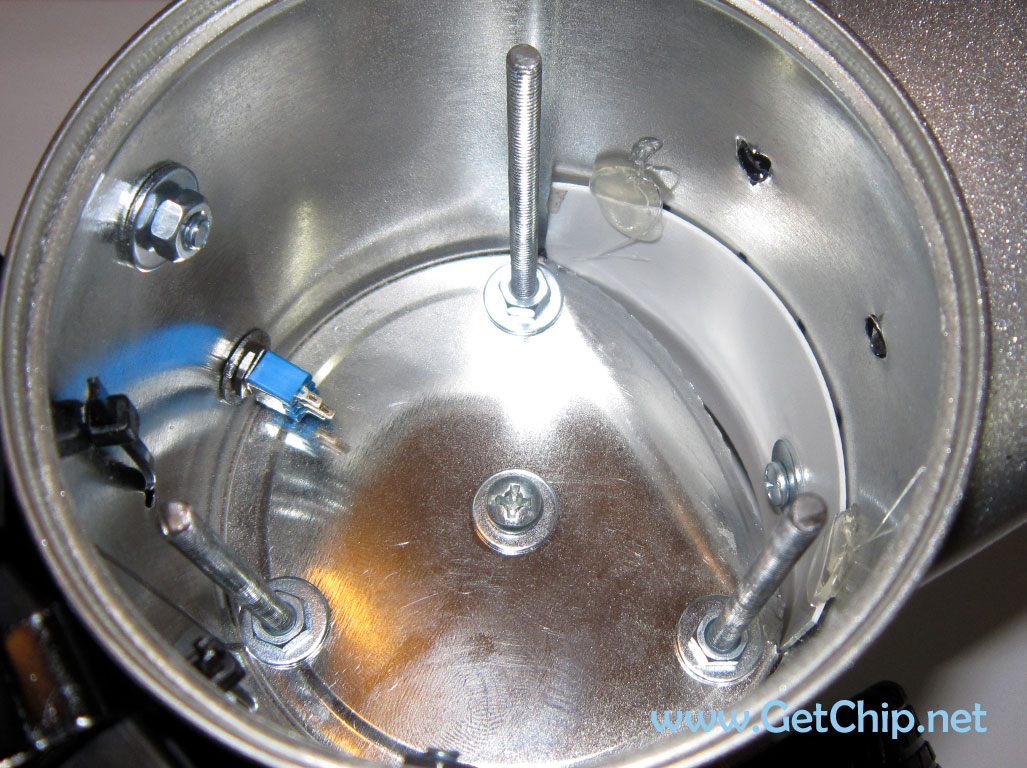

Сами платы драйверов и управления будут устанавливаться (насаживаться) на три шпильки внутри банки и закрепляться с помощью гаек. Получается, своего рода бутерброд из плат. Шаблон платы есть в файле шаблонов.
