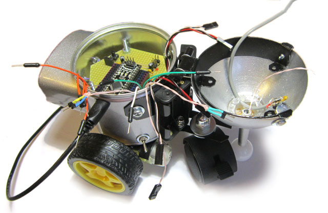

Вся электроника, на данный момент, будет размещаться на 2х платах, закрепленных друг над дружкой на трех шпильках в банке.
На первой плате разместится драйвер двигателя, динамик, светодиоды «рта» и «глаз», вторая плата будет содержать микроконтроллер и цепи обвязки. Отдельно будут вынесены, в «антенну» робота индикаторный светодиод и в купол – ИК приемник. Платы между собой будут связаны разъемами, причем эти разъемы будут выполнены таким способом, чтобы имелась возможность в любой момент времени менять конструкцию и варианты подключения. Плата с МК будет представлять собой некое макетное поле с гнездами, в которые произвольно можно будет подключать периферию.

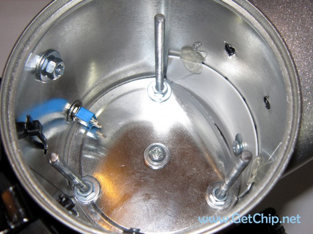

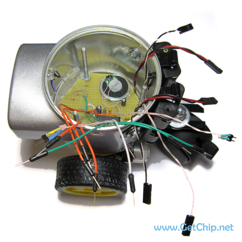

Перед началом сборки плат, нужно сделать «обвязку» нашего шасси, а именно — сделать выводы от моторов, батарейных отсеков и тумблера включения. Все разъемы шасси будут BLS (мамы) и провести их нужно через дно банки (просверлив отверстия в задней части дна). Для удобства, длинна проводов должна быть такой, чтобы разъемы показывались из банки сантиментов на 5.
Визуально это выглядит так:

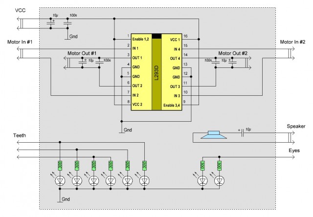

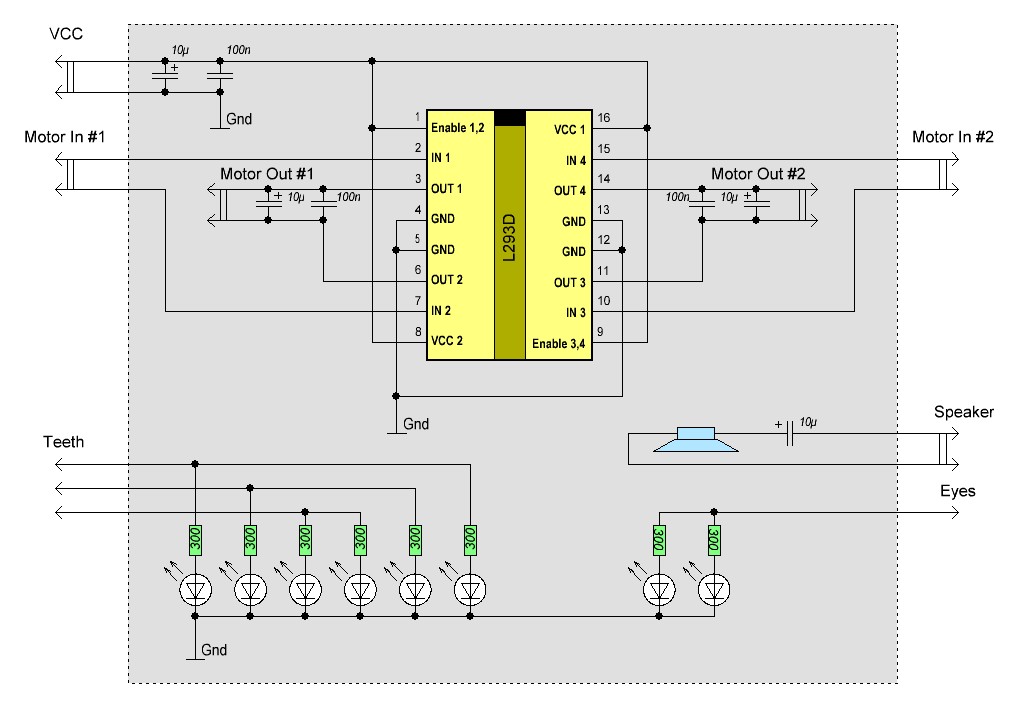

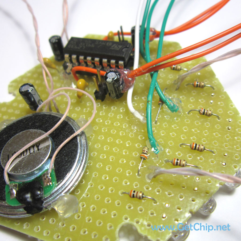

Переходим к первой плате – плате драйверов. Схема этой платы максимальна проста.

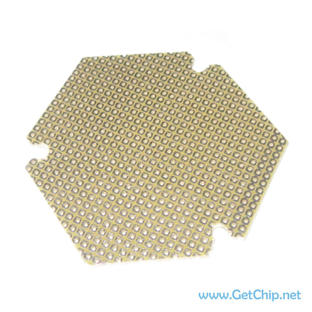

Так как разводка этой платы элементарна, я не стал разводить и травить печатную плату, а взял подходящую по размерам (800х800мм) одностороннюю макетную млату, по шаблону из файла шаблонов обрезал ее и сделал монтаж на ней
[Загрузка не найдена]

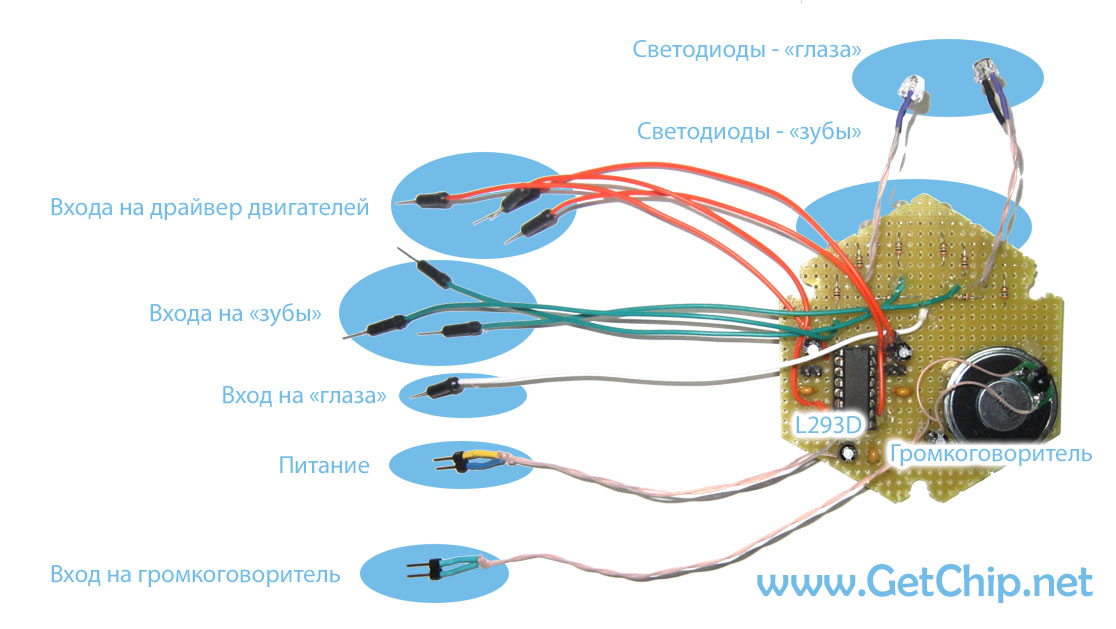

Монтаж занимает буквально полчаса – все просто, но есть пара нюансов, которые нужно учитывать. Светодиоды для «рта» крепятся полукругом под платой со стороны площадок и наклоняются в сторону рта под углом в 45 градусов (примерно – в работе откорректируем для лучшего визуального эффекта). Два светодиода для «глаз» нужно вынести над платой на проводках длиной по 5 сантиметров, чтобы при монтаже они достали до соответствующих отверстий в банке. Разъемы, отходящие от платы, используем типа PLS.
Для удобства я использовал готовые провода-перемычки со штырьками для контактных макетных плат. Если у Вас есть такие – используйте их, если нет – откусывайте по одному штырьку PLS и припаивайте к проводкам.
Так как планируются определенные манипуляции с разъемами, то, желательно, места подхода проводов к плате залить горячим клеем, дабы те со временем не поотлетали. Готовая плата с проводами-разъемами получается вот такой:
Правда, похожа на осьминожку? 🙂
Спаянную плату закрепляем внутри банки при помощи гаек (одна снизу вторая сверху и зажимаем).

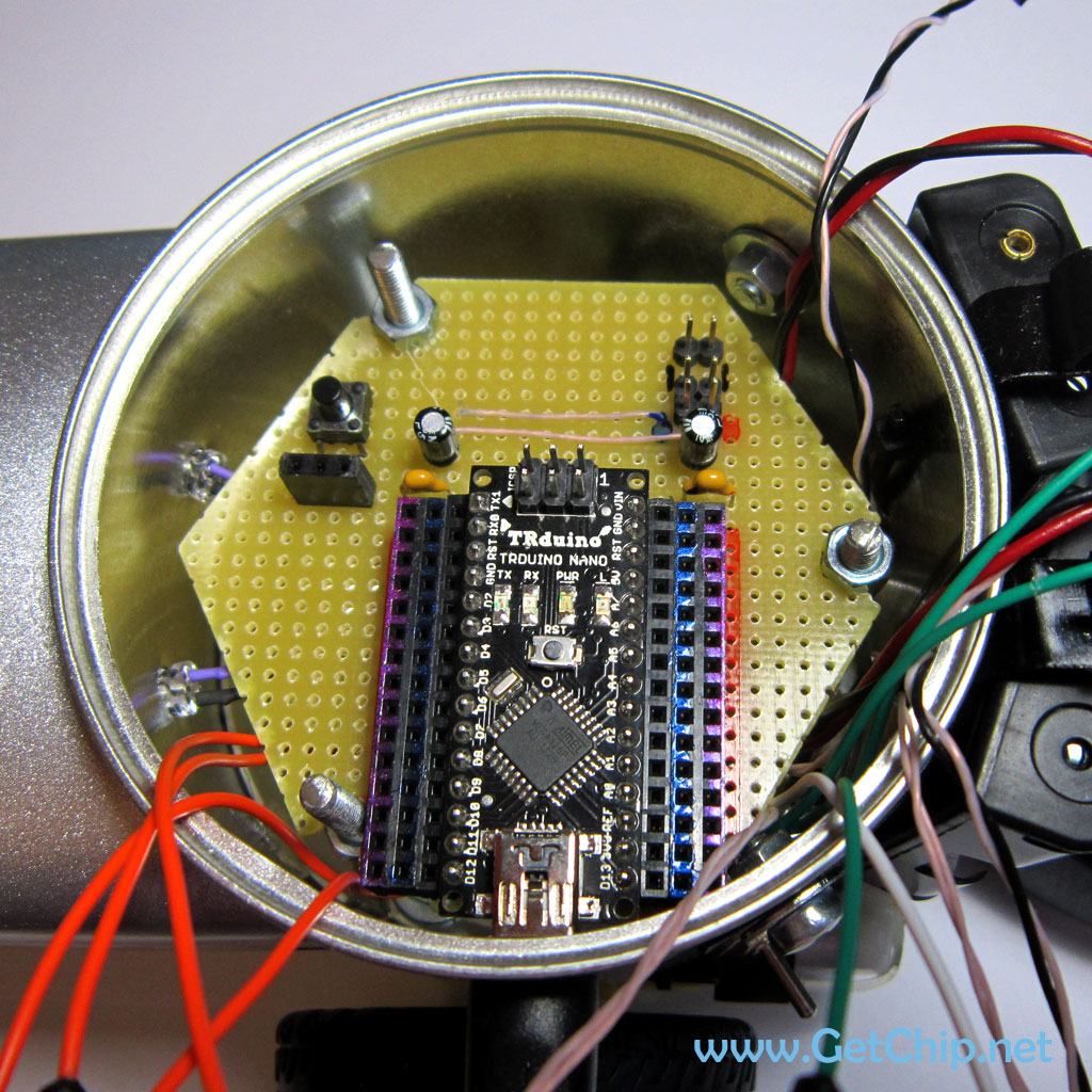

Плата микроконтроллера.

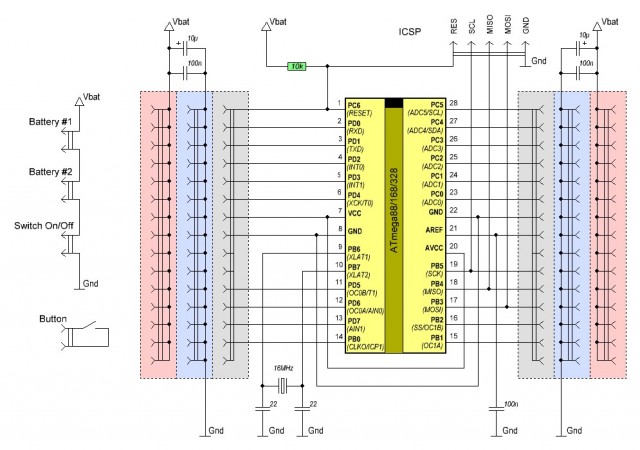

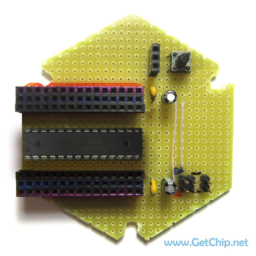

Плату микроконтроллера, в виду ее простоты, я тоже рекомендую собрать на макетке. Но перед началом сборки платы нужно сделать выбор, какой Вы хотите ее сделать. Есть два варианта реализации – подешевле и попроще.
Первый вариант – это собрать плату, используя микроконтроллер ATmega88/168/328. Это, наверное, вариант подешевле, но придется отдельно использовать USB-UART преобразователь (кстати, в этом случае удобно использовать шнурок-преобразователь, например, такой>>). Еще придется устанавливать цепи обвязки (правда совсем чуть-чуть) – кварц, несколько конденсаторов, резистор, разъем для программирования ICSP.

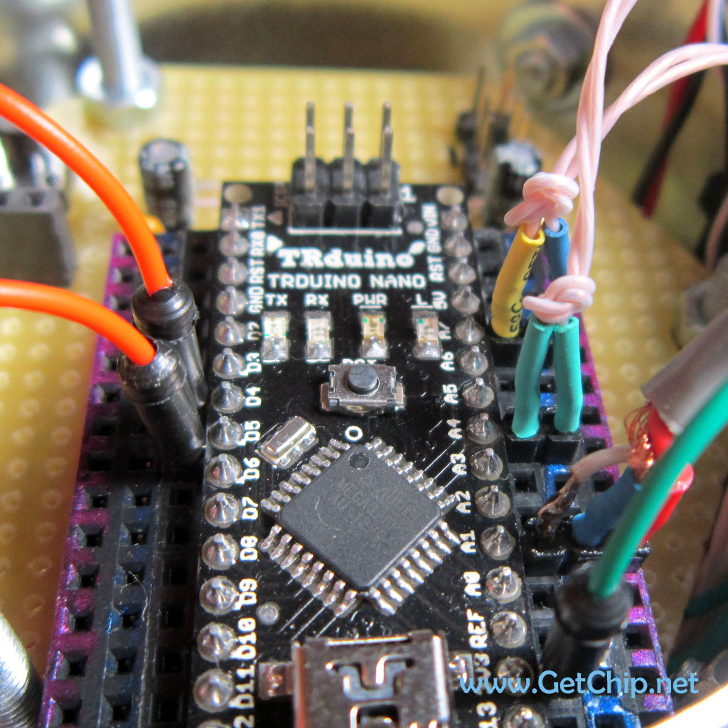

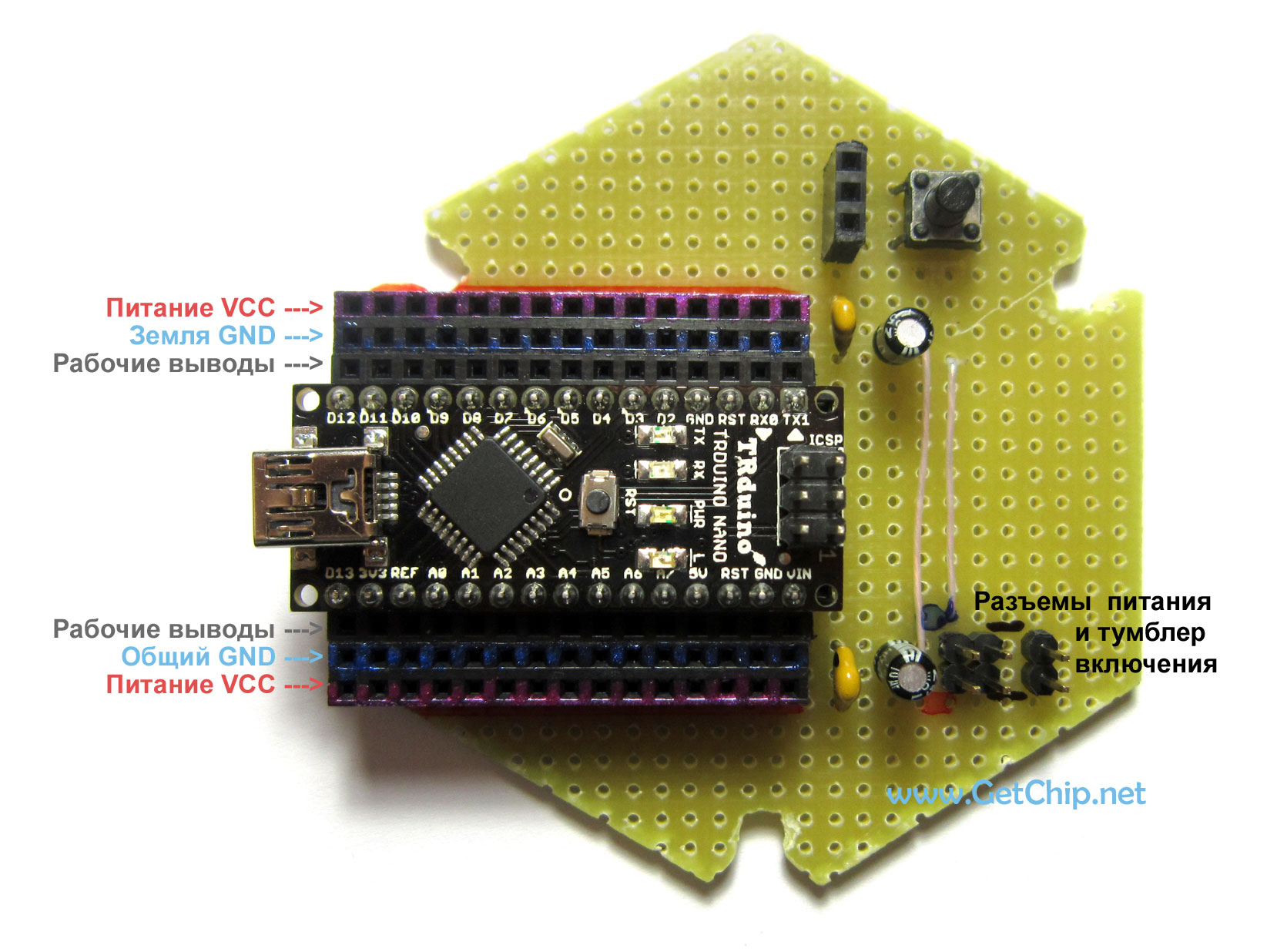

Я выбрал второй вариант попроще – использование модуля Arduino Nano. В этом варианте все максимально упрощается. Не нужны цепи обвязки, не нужен USB-UART преобразователь (он уже присутствует в модуле) и еще, Ардуину можно прошить прямо по USB шнурку (не нужен программатор).
Платы Arduino довольно удобны для создания несложных устройств (причины перечислил выше) но, честно говоря, я не поклонник их применения. Прохладное отношение у меня не от функционала (вернее его отсутствия) или языка программирования (никогда на нем ничего не писал, поэтому ничего не скажу) – всему виной цена. Покупать оригинальную плату за 30$ для того, чтобы помигать светодиодом — это как то слишком! Но в данном случае выбор оправдан, так как позволяет максимально просто получить все необходимые компоненты в одном месте. А еще китайцы здорово могут помочь с ценой 😉

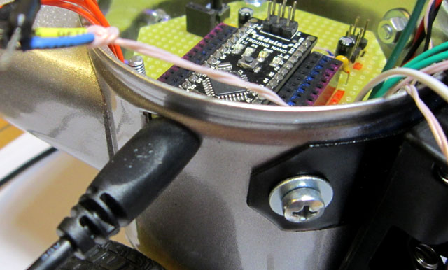

Для установки ардуины в нашу макетку используем широкую панельку на 32 ножки. Панельку лучше взять обычную не цанговую – легче вставляется модуль. По бокам от модуля устанавливаем по три линейки BLS-гнезд (сигнал, земля, питание) – это наше макетное поле для подключения периферии. Еще на макетке устанавливаем кнопку (и гнезда для нее), штырьки для подключения батареек, штырьки для тумблера включения и сглаживающие конденсаторы. Питание на Arduino будет подаваться с макетного поля при помощи перемычек. Закрепляем плату в банке аналогично плате драйверов.
Плата Ардуино устанавливается таким образом, чтобы USB разъем был расположен максимально близко к стенке банки. В этом месте прорезаем прямоугольное отверстие для подключения USB шнура. Теперь робота можно будет перепрограммировать (или управлять им) не откидывая купола головы!

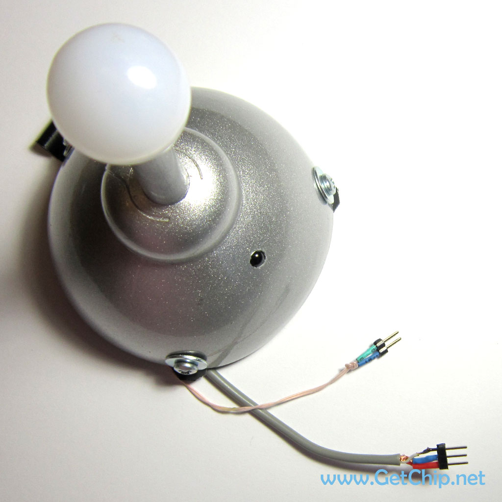

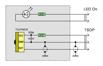

Модуль ИК приемника.

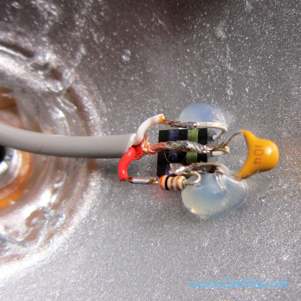

Последняя деталь мозгов на сегодня – модуль ИК-приемника. Здесь все просто — прямо на ножки TSOP припаиваем конденсатор, резистор и провода. В виду того, что TSOP очень чувствительный к помехам провод, идущий к разъему, должен быть экранированным. В куполе (в передней части) делаем отверстие, устанавливаем TSOP и закрепляем горячим клеем.
Надеюсь, одного TSOP приемника хватит для надежного приема сигнала в разных положениях робота за счет отражений от стен и потолка. Если будут проблемы, в процессе обкатки установим еще один.
Еще делаем вывод от индикаторного светодиода в антенне (не забываем последовательно со светодиодом припаять балластный резистор). Разъемы от ИК-приемника и индикаторного светодиода нужно установить типа PLS.
