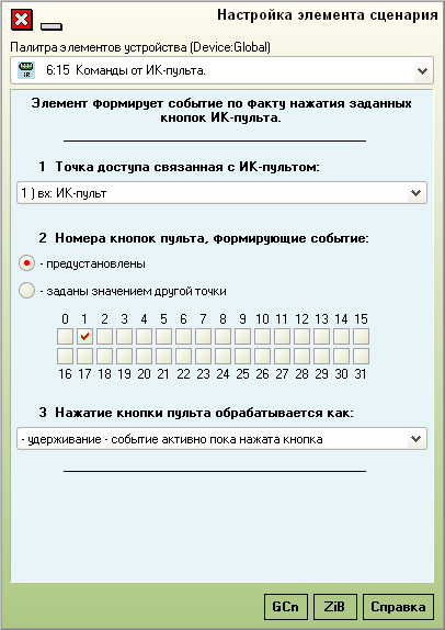

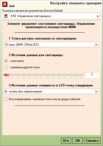

Выше описанный сценарий в ZiChip Tuner выглядит следующим образом:
Пиктограммки с голубенькой стрелочкой являются Событиями, а с оранжевой – Действиями.
IF (нажата кнопка пульта «1») соответствует строчке —
THEN (увеличить яркость «Red LED») соответствует —

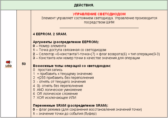

Каждый элемент сценария (как и операторы/подпрограммы в языках высокого уровня) имеет свои операнды (данные с которыми оперирует элемент). Для того чтобы эти операнды перевести из вида LED_Act (12, 46, 235, 1) — как-бы это выглядело в языках высокого уровня, в более «очеловеченный» вид, было введено поле «Настройка элемента сценария». На скриншотах ниже можно убедиться, что настройка События и Действия осуществляется более чем понятно.
Каждый элемент Сценария (и микропрограммы, соответственно) оперирует тремя видами данных (опять-таки, по аналогии с языками высокого уровня):
— константы, формирующие варианты исполнения элемента – хранятся в EEPROM;
— локальные переменные, необходимые для работы элемента – хранятся в SRAM;
— глобальные переменные, необходимые для формирования общей логики работы устройства, передачи данных от и для периферии – эту функцию выполняют точки доступа.
Вот, для примера, описание распределения памяти для элемента «Управление светодиодом»
