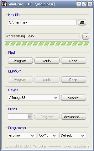

После запуска программы мы увидим главное окно.
Сверху-вниз:
— окошко выбора HEX-файла (для прошивки EEPROM, файл должен иметь расширение .eep);
— окошко системных сообщений;
— стрелочка вправо «>» показывает/ прячет окно с логом сообщений от AVRdude (обычно не востребовано, но если появляются проблемы — открываем и смотрим что об этом «говорит» AVRdude;
— прогресс-бар — отображает процесс работы с микроконтроллером;
— поле работы с Flash-памятью микроконтроллера. Программирование, проверка (сравнивается содержимое памяти с текущим HEX-файлом) и чтение;
— поле работы с EEPROM-памятью — аналогично Flash;
— поле выбора микроконтроллера — в выпадающем списке выбираем микроконтроллер с которым будет работать программатор, кнопка «Search» запускает процесс автоматического определения микроконтроллера по его сигнатуре (рекомендую пользоваться именно этой кнопкой — сразу проверяется наличие связи с МК) ;
— работа с фьюзами. Окошко пресетов и кнопку «Program» не трогаем — это для работы с пресетами. Захотите использовать — нужно будет вручную прописывать эти самые пресеты — оно Вам нада? Кнопка «Advanced...» открывает окно установки фьюзов (дальше об этом подробней);
— поле выбора программатора. В выпадающем списке выбираем программатор с которым Вы работаете (в данном случае выбран программатор Громова) , порт через который работает программатор (у меня программатор Громова работает на COM1) и скорость работы порта (для Громова — скорость не имеет значения — оставляем дефолтную).

4 Запускаем SinaProg, выбираем в окошке программатора Ваш программатор;
5 Жмем «Search» и в окошке должен появится тип Вашего микроконтроллера (если этого не произошло — где-то что-то не работает или установлено не правильно);
6 Выбираем HEX-файл прошивки, в поле Flash жмем кнопку «Program» — микроконтроллер прошьется;
7 Если необходимо также записать и область EEPROM, опять выбираем HEX-файл для EEPROM (напоминаю, он должен иметь расширение «eep» — переименуйте если понадобится);
8 Нажимаем «Advanced…» и в новом окне выставляем фьюзы (как описано выше), жмем «Write» — прошиваем фьюзы;
9 Готово, микроконтроллер прошит. Отключаем питание, отключаем программатор, закрываем программу.
