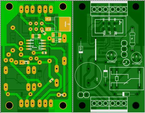

2 Печатная плата.
Разведена под SMD компоненты, имеет компактные размеры и удобна в сборке.
