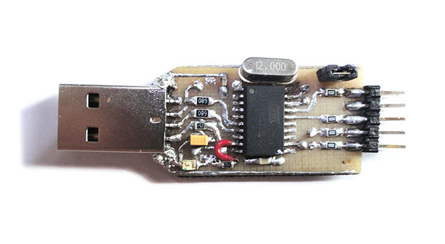

2 Немного модифицируем плату
Для того, чтобы обеспечить все необходимые сигналы для программирования впаиваем защитные резисторы номиналом по 100 Ом в линии ножек 12, 16, 17, 18, 19 (номинал не критичен — можно варьировать).
Модифицируем преобразователь

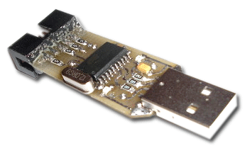

1 Дмитрий Шпак (Zalognik) сделал довольно удачную разводку программатора. Программатор получился небольшого размера, имеет  стандартный разъем для программирования и, я считаю, будет удобен в работе. Плата двусторонняя.
Программатор USBTiny PCB USBTiny
