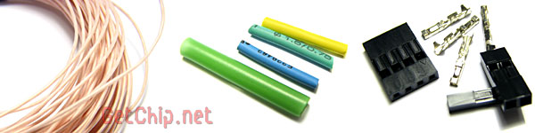

Что нужно для шнурка
Для шнурка нам понадобится провод во фторопластовой оболочке, разноцветные термоусадочные трубки (тонкие диаметром 1.5мм и толстые диаметром 5-8мм), ну и сами разъемы PLS (они бывают с разным количеством совмещенных разъемов).

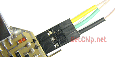

Нарезаем три провода нужной длинны, зачищаем концы, лудим их. Далее на каждый конец припаиваем контакт и цепляем сверху тонкую термоусадку, как на рисунке.
Припаиваем разъемы
Термоусадка желательна, так как она защищает критичное к перегибам место возле контакта. Без термоусадки при интенсивном использовании (при отладке нового устройства количество «втыков-вытыков» может зашкаливать за сотню) провод рано или поздно перервется.

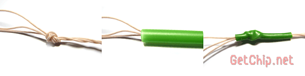

Далее скручиваем проводки вместе и завязываем узлы на концах оставляя свободных по 5 сантиметров.
Вяжем узелок

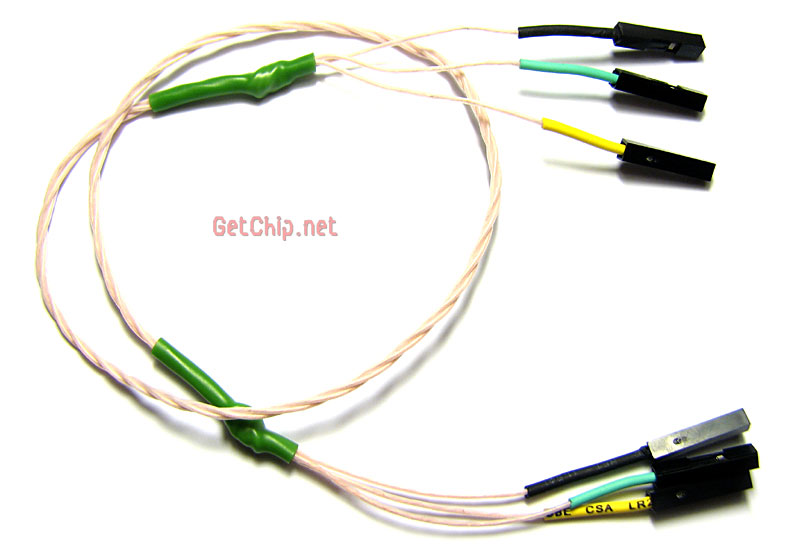

Для надежности цепляем на узел термоусадку – шнурок никогда нераспустится. Все готово! Мы получили гибкий шнур который долговечен, его трудно сломать и невозможно спалить.
Готовый кабельКабель в использовании
Как Вы поняли, термоусадки нужно ставить разных цветов для того, чтобы знать где какие линии.
