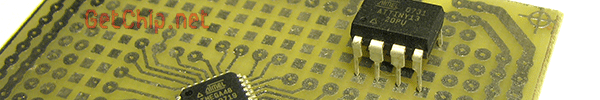

Титл для универсальной платыПервая из плат — это универсальная плата для микроконтроллера ATMega48/88/168. Плата совместима с ATMega8. На плате предусмотрено подключение внешнего кварца, но надо помнить максимальная частота кварца для ATMega48/88/168 – 20 МГц, а для ATMega8 – 16 МГц. Также на плате предусмотрено подключение разъемов для последовательного программирования. Все разъемы, которые я использую в своих платах, разъемы типа PLS. На плату желательно поставить два конденсатора, для фильтрования питания. Плата двухсторонняя, но для обеспечения работоспособности микроконтроллера достаточно и одной стороны, вторая сторона нужна лишь для для установки дополнительной периферии.

Плата предназначена для использования SMD компонентов, но контактные площадки выполнены со стандартным шагом — 2.54 мм, поэтому при необходимости можно установить и обычные компоненты.Диповский корпус на плате
