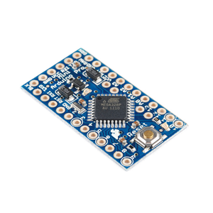

1 Плата Arduino
135-arduino-nano 135-arduino-pro-mini
В процессе разработки я использую Arduino Nano , так как она компактна и подходит для установки в беспаечную макетную плату. В самом устройстве будет или Arduino Nano (если решу оставить USB-вход для возможных последующих модификаций), или Arduino Pro Mini – она компактней и дешевле (за счет отсутствия USB-UART преобразователя). А вообще можно применить любую Ардуину с ATmega328 на борту.

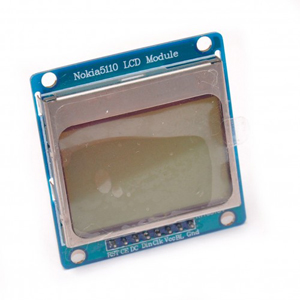

3 дисплей 5110 (Nokia)
135-nokia5110
Не обязательный, но важный элемент конструкции – это дисплей. На нем будут отображаться режимы работы устройства. Но главное его предназначение – это дать полный доступ ко всем настройкам устройства (а их, я подозреваю, будет много). В качество дисплея будет задействован дисплей 5110 Nokia. Лучше использовать готовый модуль 5110, но можно и отковырять из старого мобильного телефона Nokia 3310.
Дисплей компактен, мало потребляет энергии и прост в работе – то, что нужно!

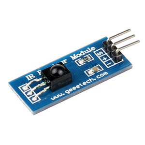

5 ИК-приемник на безе TSOP
135-ir-receiver-module 135-tsop4836
ИК-приемник позволит нам управлять устройством (переключать режимы, работать в меню) при помощи любого пульта от бытовой техники.
Для устройства можно взять готовый IR-модуль, или просто сам TSOP4836 или ему подобный.

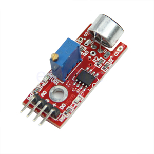

7 Модуль усилителя микрофона
135-amplifier
Может быть использован двояко. Для определения присутствия достаточно иметь цифровой выход с модуля (DO). Появились звуки — освещение активизировалось.
Для реагирования на музыку или речь изменением параметров освещения необходим аналоговый выход сигнала (AO). Зачастую подобные модули имеют только цифровой выход для определения наличия звука определенного уровня как такового, поэтому внимательно подойдите к выбору.

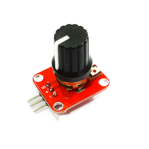

8 Потенциометр
135-pot-module
Будет использован для регулировки параметров светильников для регулировки параметров светильников. Можно использовать любой.
