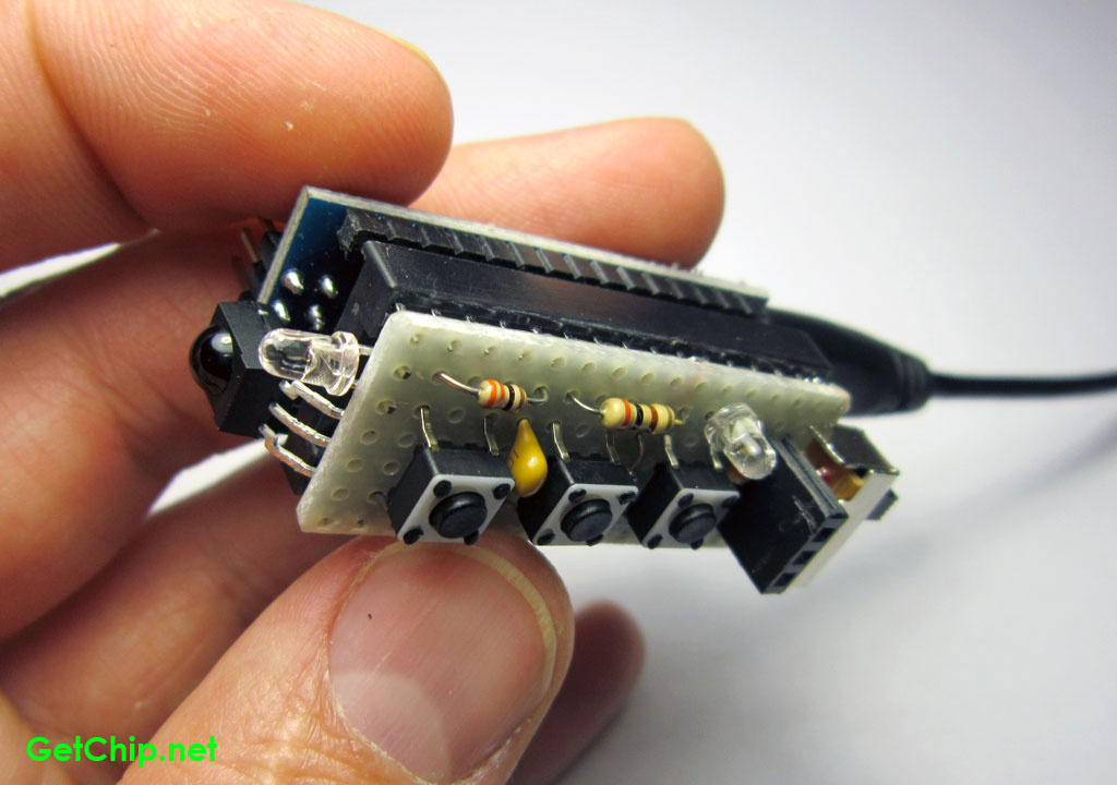

Излучатель создан на базе Arduino Nano (можно и на Uno сделать). Такое решения для обычного излучателя может и избыточно, но у меня в планах на базе этого свистка еще не одно устройство, где понадобится много ресурсов МК. Кроме того, в Ардуино уже встроен преобразователь USB-UART, Ардуино легко прошивается без каких либо программаторов. Бонусом к излучателю Вы получаете ЭффекторWS2812 🙂
Переходим к конструкции.
В самом простом варианте – это 2 детальки (не считая Ардуины) резистор 300 Ом и ИК-светодиод.
Очевидно, такая схема управления ИК-светодиодом не позволит его использовать на полную мощность (в импульсном режиме ИК светодиоды способны выдерживать ток вплоть до ампера, а Ардуина сможет выдать только 20мА). TSOP будет работать с таким излучателем, лишь если он установлен в непосредственной близости.  Например, в гирлянде о которой я говорил выше – этот способ можно применить уже только для того чтобы отвязаться от опасного напряжения.
Но так как я планирую кроме гирлянды применять излучатель и для других устройств, то для ИК-светодиода понадобится усилитель.
Кроме усилителя я добавил несколько элементов управления для будущего применения и добавил ИК-приемник (TSOP) – фактически вышла упрощенная схема Эффектора.
Я не стал разводить и травить плату. В течении получаса все отлично получилось на макетке.
После сборки устройства нужно залить в него прошивку.
Для супер гирлянды заливаем в ИК-свисток прошивку ЭффектораWS2812 (эффекты с Эффектора будут передаваться гирлянде по ИК-каналу).
