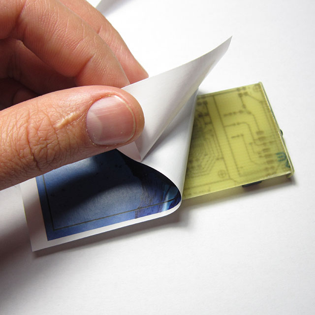

6 Декорирование пульта. Изготовление и крепление сенсорной панели.
После того, как микроконтроллер прошит и проверена работоспособность пульта, приступаем к работе над внешним видом нашего устройства. Так как внешне путь представляет собой прямоугольную гладкую коробочку сложенную их печатных плат, декорирование не составит каких либо трудностей. Придать пульту «товарный вид» можно разными способами, например, покрасить краской из баллончика и после этого нанести рисунок клавиш или распечатать на бумаге картинку лицевой панели и приклеить и т.д.
Я выбрал способ, описанный в статье по созданию сенсорной панели. Распечатал при помощи цветного лазерного принтера на самоклеющейся бумаге рисунки передней и задней панели пульта, приклеил рисунки на пульт и покрыл сверху защитным слоем (приклеил сверху широкий скотч).
Получается довольно интересно, тем более дизайн клавиш можно выбрать в контексте своих интересов или предполагаемой бытовой техники, для которой предназначается пульт.
