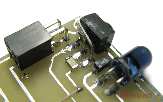

GCn-Plate — это, фактически, тот-же Arduino. Так в чем же отличие?
1 Печатная плата сделана более узкой и немного длинней, чем Arduino. В случае если нужны более компактные размеры, плату можно «подрезать» с обеих сторон;
2 Плата собрана на планарных компонентах и в идеале не имеет ни одного отверстия (даже перемычки выполнены поверх дорожек);

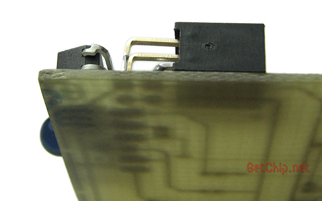

3 Разъем для подключения шилдов, в отличии от Arduino, я «положил», что уменьшит высоту бутерброда «базовая плата + шилд»;
4 Как и Arduino Pro, GCn_Plate не имеет преобразователя USB-UART;
5 На плате я установил пару IR-LED + TSOP, так как все еще не забросил идеи создания IR-сети (впрочем их можно не устанавливать и даже отрезать кусок платы с этим модулем) и постараюсь использовать IR управление в своих конструкциях.

— Все разъемы на плате ставятся без отверстий. Для этого нужно обрезать ножки под «ноль» и встык припаять к контактным площадкам.
— Расстояние между платой GCn-Plate и пристегнутым шилдом небольшое и поэтому при установке TSOP нужно, во-первых, взат по возможности более компактной конструкции, во-вторых, возможно, придется слегка поработать напильником.
