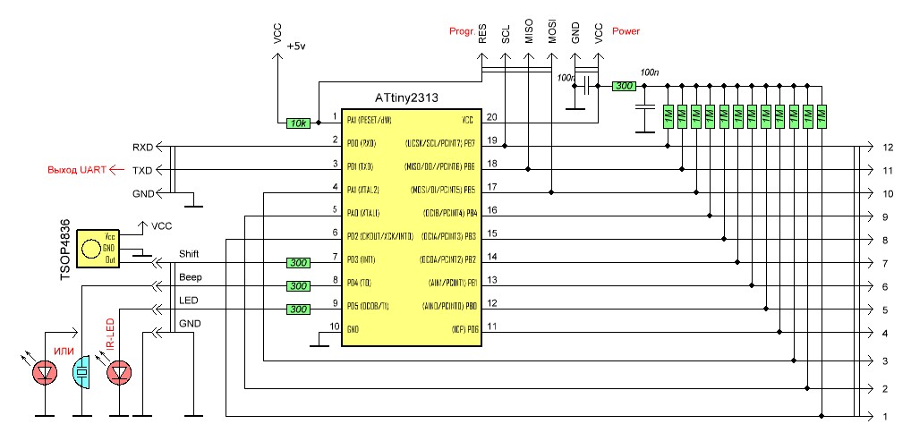

Как я уже писал, преобразователь будет собран на платы для сенсорных устройств. Необходима лишь небольшая доделка:
Схема преобразователя IR-to-UART
074-Tiny2313-IR-to-UART-schem.zip (2683 Загрузки)
Как видно из схемы нужно, всего лишь, добавить TSOP . TSOP может быть любым на 36 или 38 кГц. Главное не перепутайте вывода — они у всех расположены по разному (читайте даташит на свой TSOP!).  IR-светодиод пока не нужен, я его нарисовал для следующих устройств.

Параметры UART:
— скорость 9600;
— размер посылки 8бит;
— 1 стоп бит;
— без бита четности.
