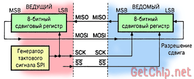

А устроен он до безобразия просто (его то и интерфейсом назвать сложно) — два сдвиговых регистра (master и slave), плюс генератор на стороне master – все! Сдвиговые регистры замкнуты в кольцо по линиям MOSI и MISO, тактовый сигнал от генератора подается на оба сдвиговых регистра (на slave через линию SCK).
Принцип SPI
До начала обмена данные помещаются в сдвиговые регистры, мастер запускает генератор, генератор «отщелкивает» 8 тактов, за эти 8 тактов сдвиговые регистры «меняются» содержимым (мастер получает байт слэйва, а слэйв – мастера) – все!

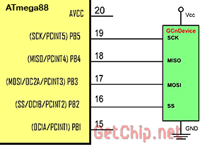

1 СОЕДИНЕНИЕ УСТРОЙСТВ ЧЕРЕЗ SPI.
Просто соединяем одноименные выводы MOSI-MOSI, MISO-MISO, SCK-SCK, SS-SS. Если соединение только между двумя устройствами, то SS-SS, в принципе, не обязательно, но нужно позаботится о том, чтобы на ножке SS slave-устройства был низкий уровень (притянуть к «земле») иначе устройство не будет участвовать в обмене.
Схема подключения
