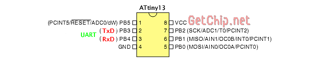

ATtiny13 маленький и недорогой микроконтроллер, имеющий у себя на «борту» АЦП, что очень удобно для обслуживания датчиков и выносной периферии. Но у ATtiny13 есть один большой недостаток — отсутствие, каких либо, аппаратных интерфейсов для связи. Это сводит на нет все его достоинства. Будем это исправлять! Организуем программный интерфейс для ATtiny13!
UART, наверное, лучший интерфейс для программной реализации.
Причин несколько:
— интерфейс простой и по причине маленького размера памяти программ микроконтроллера это актуально;
— для работы интерфейса нужны только 2 линии, приемника — RxD и передатчика — TxD. А если нужен только прием или только передача будет задействована только одна ножка микроконтроллера (рабочих ножек у ATtiny13 всего 5, если не считать Reset), а значит 4 ножки остаются нам на наши нужды;
— ну и немаловажным есть то, что UART очень распространен и в микроконтроллере Вашего проекта он точно найдется.

Вариантов реализации мною рассматривалось несколько, но самым удачным оказался вариант работы на прерываниях. Как прием, так и передача осуществляется в процедурах обработки прерываний по сравнениям счетчика Timer0 — TIM0_COMPA и TIM0_COMPB. Кроме того, для определения начала посылки используется прерывание по изменению уровня сигнала на ножке — PCINT0. Достоинством такого способа есть то, что работа интерфейса не мешает ходу основной программы и можно использовать, параллельно с UART, таймер (конечно не совсем полноценно – но хоть так).
Теория реализации интерфейса.
Обе процедуры обработки прерывания по сравнению таймера TIM0_COMPA и TIM0_COMPB вызываются непрерывно с частотой 9600 Гц (частота работы UART).
TIM0_COMPA используется для побитной передачи кадра UART (один бит кадра передается за одно прерывание). Процедура обработки прерывания TIM0_COMPA может параллельно использоваться основной программой (замеры временных интервалов, периодический опрос датчиков и др.) т.к. она постоянно вызывается с заданной частотой.
PCINT0 используется для обнаружения переднего фронта старт-бита принимаемого кадра. В прерывании PCINT0 происходит коррекция фазы вызова прерывания TIM0_COMPB таким образом, чтобы прерывания возникали в центрах битов принимаемого кадра, где однозначно можно определить значение принимаемого бита.
