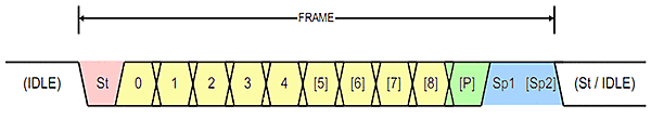

Для начала немного теории работы интерфейса (без лишних подробностей). Для связи по интерфейсу UART используется две ножки контроллера  RXD – для приема сообщений (Receiver) и TXD – для передачи сообщений (Transmitter). UART — полнодуплексный интерфейс. Это значит, что приемник и передатчик работают независимо друг от друга. Более того, передатчик или приемник можно отдельно отключить, освободив ножку контроллера для других нужд. Передача (соответственно и прием) сообщений осуществляется фиксированными пакетами битов (такой пакет называют кадром). Кадр состоит из старт-бита (с него начинается каждый кадр), битов данных (может быть от 5 до 9 бит), бита проверки четности (проверка правильности передачи данных) и одного или двух стоп-битов (сигнал об окончании кадра).
Формат кадра UART
где:
IDLE — ожидание обмена — должна быть 1;
St — Старт-бит — всегда 0;
(n) — Биты данных — может быть от 5 до 9 бит;
P — Бит четности;
Sp — Стоп бит — всегда 1.
Если посылка содержит более одного байта, каждый следующий байт передается отдельным кадром. Передача (и прием) данных ведется на определенных фиксированных частотах (измеряется в Бод=бит/сек) от 600 до 128 000 Бод. Условием правильной работы порта есть задание одинаковых параметров, как для приемника, так и для передатчика (скорость, количество бит данных, бит четности, количество стоп битов).

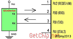

1 СОЕДИНЕНИЕ УСТРОЙСТВ ПОСРЕДСТВОМ UART.
Тут все просто:
— если планируется и прием и передача — устройства соединяются по двум линиям — TX_устройства с RX_проекта и TX _проекта с RX_устройства (здесь и далее под «устройством» я буду понимать устройство с блога, а под «проектом» — Ваш электронный проект);
— если нужен только прием (например принимаются данные с клавиатуры) — TX_устройства с RX_проекта;
— если нужна только передача (например передаются данные на устройство отображения) — TX _проекта с RX_устройства.
Соединение устройств по UART

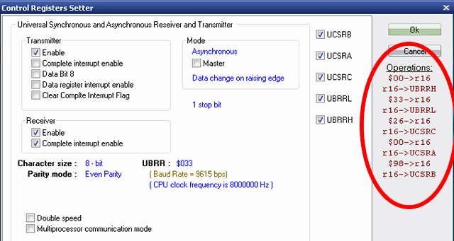

Для начала — Algorithm Builder.
Тут все предельно просто – создаем проект (Файл/Новый). Выбираем микроконтроллер и частоту задающего генератора в Опции/Опции проекта… (ATtiny2313, внутренний задающий генератор на 8МГц). В панели инструментов жмем кнопочку «S» — настройщик управляющих регистров» выбираем USART и в открывшемся окошке заполняем все как на картинке. Там все подписано и понятно.
Инициализация UART в Algorithm Builder
Жмем «ОК».  Готово – UART проинициализирован и готов к работе.
Если нужен только приемник или только передатчик ставим только нужную галочку – незадействованную ножку можно использовать как порт ввода-вывода.
Так как в программе будут разрешены прерывания, нужно перед инициализацией USART установить указатель стека на конец памяти («S»/Stack Pointer SP) и озаглавить вершину блока ключевым словом «Reset».
В ассемблере. Честно говоря, я не знаю, есть ли в асемблерах для AVR настройщики периферии, но даже если нет, простое решение использовать все тот же Algorithm Builder. В окошке настройки USART, в правой части, прописаны мнемокоманды (Operations), обеспечивающие выбранные характеристики. Перевести их в ассемблерный код не составит труда.
Инициализация UART в ассемблере

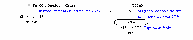

Передача данных производиться без использования прерываний и буфера (аппаратно у UART передатчика существует буфер на 2 байта). Это значит, что комфортно будут передаваться только единичные байты (что мы и планируем делать). Если зарядить сразу строку данных, то микроконтроллер будет заниматься только этой строкой.
Передача байта по UART
