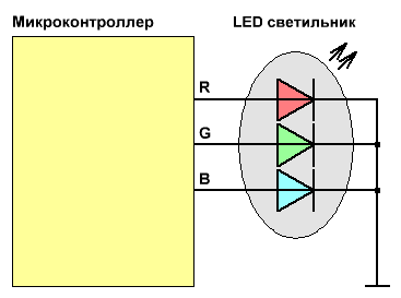

Для управления RGB-светодиодом микроконтроллер должен отдельно управлять каждым из трех основных цветов и иметь три отдельных выхода для каждого цвета.
подключение LED-светильника к МК
Управляя светодиодами при помощи цифрового сигнала (включен/отключен) можно получить всего 7 цветов:
— три основных цвета (когда засвечен только один основной цвет)
— три составных цвета (когда засвечено по два основных цвета)
— белый цвет (засвечены все три основных цвета)
