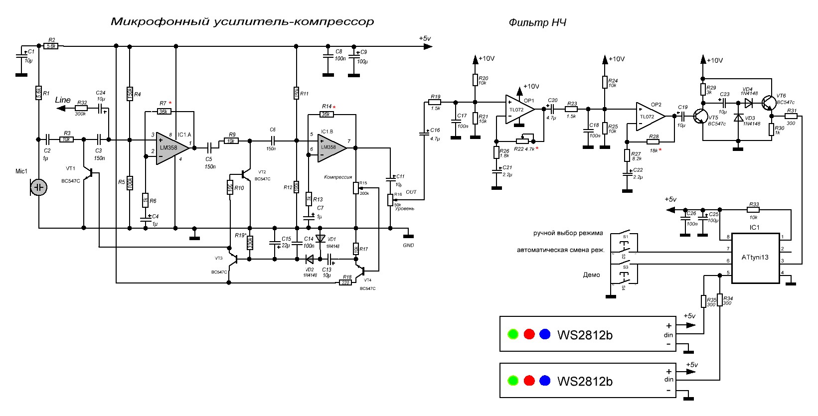

Схема к индикатору получилась до безобразия простой и собственно соответствует поставленной задаче — простата, легкодоступные компоненты и 100 процентная повторяемость. При правильной сборке работает сразу. Вся настройка сводится к выставлению уровней компрессии и выхода микрофонного усилителя. Главное и единственное требование — не выставлять усиление по максимуму. Наличие компрессора не является таблеткой от всех болезней и при работе от микрофона всё же имеет свои границы регулирования. Можно конечно «зажать» сигнал регулятором компрессии, но тогда страдает подвижность индикации. Лучшим средством является предусмотренный регулятор усиления Ку на первом операционнике фильтра нч. При работе от линейного входа, компрессор замечательно справляется без дополнительных регулировок.
С питанием схемы всё ещё проще. Выбор блока питания исходил от требования ленты WS2812B, точнее от потребления тока, плюс небольшой запас. 10 вольт получаем через DC/DC преобразователь.
Схема к индикатору получилась до безобразия простой и собственно соответствует поставленной задаче — простата, легкодоступные компоненты и 100 процентная повторяемость. При правильной сборке работает сразу. Вся настройка сводится к выставлению уровней компрессии и выхода микрофонного усилителя. Главное и единственное требование — не выставлять усиление по максимуму. Наличие компрессора не является таблеткой от всех болезней и при работе от микрофона всё же имеет свои границы регулирования. Можно конечно «зажать» сигнал регулятором компрессии, но тогда страдает подвижность индикации. Лучшим средством является предусмотренный регулятор усиления Ку на первом операционнике фильтра нч. При работе от линейного входа, компрессор замечательно справляется без дополнительных регулировок.С питанием схемы всё ещё проще. Выбор блока питания исходил от требования ленты WS2812B, точнее от потребления тока, плюс небольшой запас. 10 вольт получаем через DC/DC преобразователь.
Кстати, что бы первые пиксели не светились в паузе между треками, на вход МК надо повесить резистор на 100к относительно массы. Я когда рисовал схему упустил этот момент.
В архиве есть печатки усилителей. Расположение деталей микрофонного усилителя я не стал указывать. Поэтому прилагаю плату МУ как отдельный блок. На ней всё указано. Обратите внимание на перемычки.
