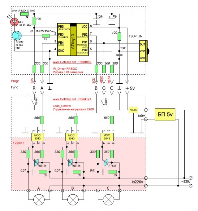

Как писал выше, база устройства – это универсальная плата ИК-драйвера
Благо мне была презентована Анкаром небольшая партия таких платок, завалявшихся в излишках, за что ему большая благодарность! Одну из этих плат я и использовал.

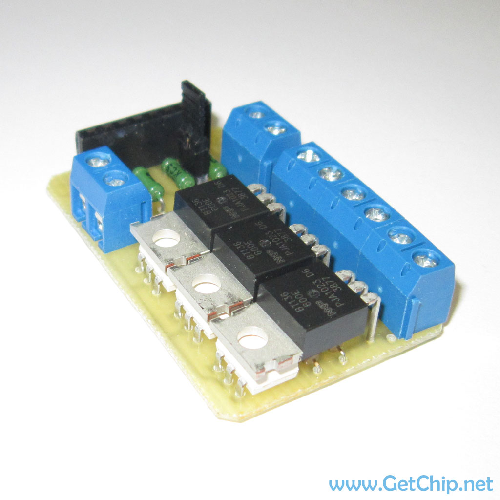

Отдельно изготовлена плата коммутации. В качестве коммутирующих элементов используется пара MOC3043  + BT136, что делает схему бесшумной и экономичной. Возможно применение других типов оптосимисторов и силовых симисторов, но для этого используйте обвязку согласно даташитов на них.
Цепочка — резистор 39Ом + конденсатор 0,01мкФ, используемая как снаббер для каждого симистора, не обязательна и я ее в своей конструкции не использовал (хотя на плате есть место для установки). Если возникнут проблемы с включением/отключением нагрузок – эту цепочку необходимо установить.

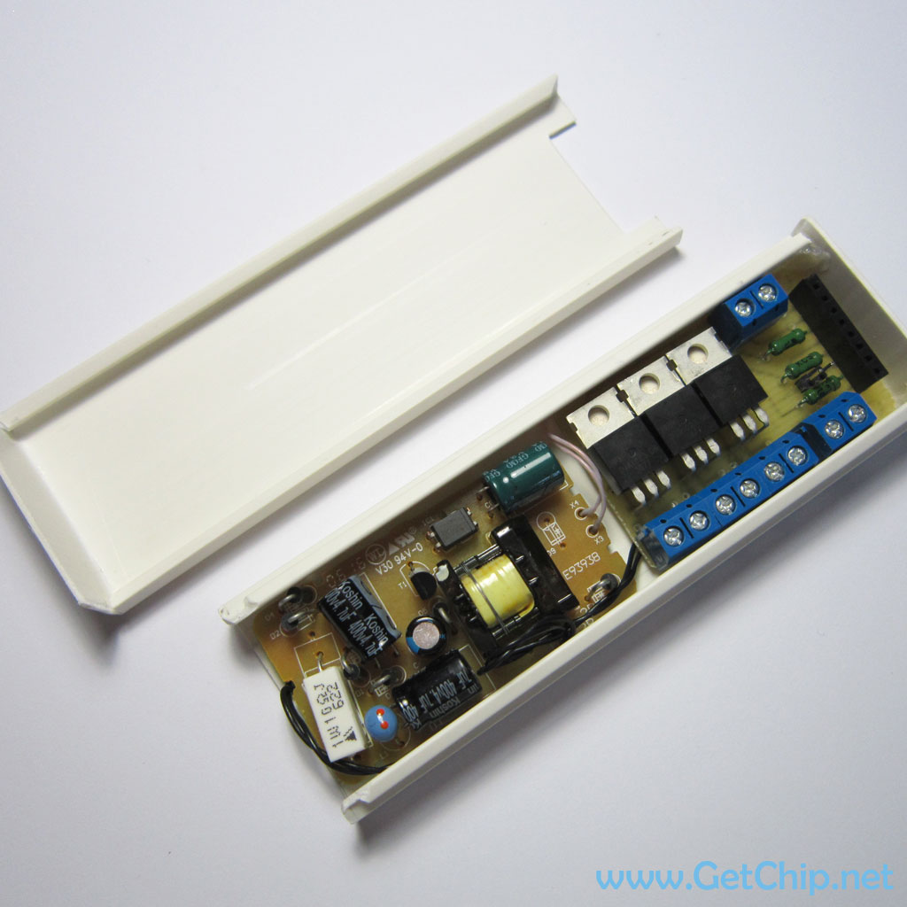

Устройство должно запитываться от отдельного источника питания – 5 вольт. Я использовал старую подзарядку от мобильного. Зачастую подзарядные устройства имеют на выходе напряжение немного выше 5 вольт. Для этого случая на плате предусмотрено место для установки пятивольтового стабилизатора 78L05.
Плата коммутации имеет 3 канала (A, B, C). Каждый канал включает свою лампу (в моем случае канал С включает сразу 2 лампы)

Если нагрузки мощные и силовые симисторы нуждаются в радиаторе, то радиатор может быть общим для всех трех (металлические теплоотводы симисторов можно соединять вместе).
Для того чтобы исключить случайные прикосновения к токоведущим частям схемы, устройство необходимо поместить в корпус. Я использовал пластиковый кабельный канал подходящего размера (подходящим размером, в данном случае, оказался 40х16 🙂 ). Плата ИК-драйвера гальванически развязана от опасного напряжения, поэтому ее можно оставить открытой и по надобности отсоединять/присоединять к устройству (например, для добавления нового функционала) . Для этого в корпусе предусматриваем специальное отверстие. Удобство такого решения я уже успел оценить. Пришлось для корректировки прошивки несколько раз перепрошивать МК. Отсоединить платку, прошить МК и вернуть ее на место дело пяти минут!

Изучение кнопок ИК-пульта
Для управления люстрой подходит любой бытовой пульт (возможно, будут проблемы со специфическими пультами с обратной связью, например, как у пульта от кондиционера). Удобно использовать пульт от телевизора, так как он всегда под рукой и, чаще всего, яркость люстры и нужно уменьшать для комфортного просмотра видео.
Изучение кнопок можно произвести еще до установки устройства в люстру, а можно прямо в люстре (например, если другой пульт нужно изучить)
Для изучения кнопок необходимо:
1 – обесточить устройство
2 – установить джампер «Learn»
3 – включить устройство (при этом индикаторный светодиод должен несколько раз моргнуть и погаснуть)
4 – удалить джампер «Learn»
5 – последовательно нажать на пульту 5 кнопок в очередности функций:
— вкл/выкл все
— перебор нагрузок
— вкл/выкл нагрузки A
— вкл/выкл нагрузки B
— вкл/выкл нагрузки C
6 – после этого устройство автоматически начинает работать в штатном режиме
Каждое нажатие кнопки на пульте будет подтверждаться индикаторным светодиодом.
Если какая либо кнопка не нужна в устройстве (например, последние три функции мне изначально были не нужны, и я их включил в устройство только для возможности применения в других проектах), то в процессе ее изучения нужно нажимать ранее изученную клавишу.
