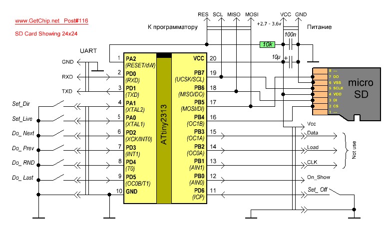

Устройство состоит из двух частей, обе собраны на ATtiny2313.
Первая — это измененная Показывалка, воспроизводящая AVI-файлы и отправляющая данные о кадрах по UART.
Вторая – это драйвер матрицы, принимающий данные о кадре по UART и прорисовывающий картинку на матрице светодиодов 24х24 (с ресурса safonnikov.name).
Про Показывалку можно почитать в предыдущей статье. Изменения минимальны – данные выводятся не для драйвераMAX7219 (выводы Data, Load, CLK остаются незадействованные), а посредством UART (скорость – 38400 бод, четности — нет, стопбиты – 1), для второй части устройства.
О драйвере матрицы стоит сказать пару слов. Оригинальная конструкция подкупает своей простотой, имея кроме МК, всего лишь 6 недорогих и доступных регистров 74HC374. Но сразу стоит оговориться, что при таком схемном решении будут заметны изменения яркости строк в зависимости от количества зажженных светодиодов в них. Кроме того, яркость будет заметно ниже, чем позволяют светодиоды. Для того чтобы матрица отображалась ярче и равномерней нужно добавить в схему буферные элементы для строк. Это могут быть транзисторы (эмиттерные повторители) или, еще лучше, несколько ULN2003.
Сама матрица светодиодов 24х24 у Леонида собрана с нуля из 5мм светодиодов, но можно использовать и 9 заводских модулей светодиодов 8х8 соединив их в матрицу 3х3.
Стоит заметить, что автор оригинальной конструкции матрицы неудачно выбрал скорость UART (очень большая для такой частоты задающего генератора), поэтому прошивку из оригинальной статьи пришлось переписать с нуля и, соответственно, прошивать нужно новую прошивку (прошивка с оригинальной статьи работать не будет).
