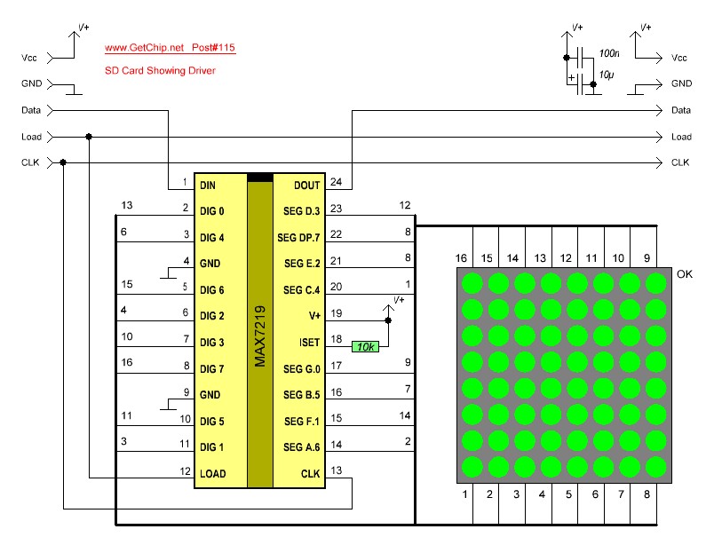

Показывалка (SD Card Showing Device) проигрывает avi-файлы сохраненные на SD-карте на двух светодиодных матрицах 8х8. Матрицы управляются, в свою очередь, микросхемами-драйверами MAX7219. Существуют готовые модули матрица+MAX7219 для Arduino, ими я и воспользовался.
MAX7219-MAX7221.pdf (1670 Загрузок)
Если у Вас уже есть Говорилка, то при наличии таких модулей, Вы получите новое устройство без пайки!  Чуть позже сделаю вариант Показывалки с применением более простых микросхем — сдвиговых регистров 74HC595 и вариант с большим разрешением.

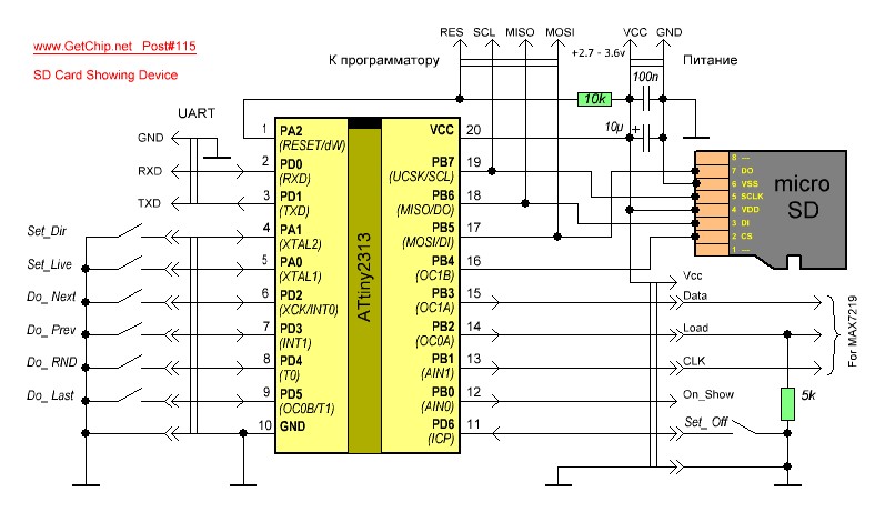

Сама базовая схема почти идентична Говорилке:
Схема драйвера:
339.pdf (1877 Загрузок)
Схема устройства максимально проста (конечно, если не считать две платы с матрицами). Фактически, кроме самого микроконтроллера и SD карты, в ней ничего нет. Для себя я сделал печатку под SMD компоненты, но можно собрать схему и на макетке в DIP варианте. В случае макетки, сборка устройства займет у Вас, от силы, 15 минут. Допустимое напряжение питания для SD карты от 2.7 до 3.6 вольт. В этом промежутке нормально работает и микроконтроллер, поэтому нет необходимости применять какие либо согласующие компоненты. В качестве кардхолдера для microSD я использовал адаптер, подпаявшись прямо к его контактам. Если нужны габариты поменьше лучше использовать настоящий кардхолдер для microSD.
Для прошивки микроконтроллера используется тот-же разъем, что и для SD карты, поэтому придется подумать как к нему подключить программатор (я специально сделал переходник).

Небольшой нюанс по схеме.
При установке SD карты в кардхолдер (подключении карты к источнику питания) создается скачек тока и, соответственно, просадка напряжения в схеме (похоже, в карте в это время заряжаются значительные емкости). Просадка настолько значительная, что происходит сброс микроконтроллера. Я это использую для начала процедуры инициализации карты (установка карты перезапускает микроконтроллер и первое что делает прошивка это поиск и инициализация карты). Если у Вас при установке карты не происходит сброса МК (мощный источник питания или большие сглаживающие емкости), то Вам нужно позаботиться о кнопке сброса в схеме для ручного сброса микроконтроллера (это если планируется «горячая» смена карт).

Устройство имеет всего один сигнальный выход и несколько входов. Выход имеет двойное назначение:
— индикация проигрывания файла
— реализация автоматических режимов работы.
При первом старте устройства автоматически воспроизведет (или попытается воспроизвести – если такого файла нет) А-файл. Это сделано, во-первых, для начальной инициализации матриц каким либо изображением (или очистки их), во-вторых, для старта автоматических режимов.
Выход On_Show:
— На все время воспроизведения файла выход устанавливается в 1 и сбрасывается в 0 по окончании воспроизведения. Посредством этого выхода реализуются автоматические режимы работы устройства. Еще этот вывод может управлять устройством отображения (его выбора или включения в момент начала воспроизведения файла). При попытке воспроизведения несуществующего файла, выход кратковременно устанавливается в 1 после чего снова возвращается в 0.
Выход реализован под «монтажное или» — это значит, что выход можно в любое время прижать к «земле» без риска сжечь его.
Set-входа
— имеют активный уровень низкий (действуют пока вывод прижат к «земле»):
Set_Dir — Состояние этого входа указывает из какой папки на SD-карте будут воспроизводится файлы. Вход прижат к «земле» — папка «2», отпущен — папка «1». Если какой либо из папок не существует воспроизведение будет из корня карты.
Set_Live — При замкнутом на «землю» устройство начинает работать в автоматическом «Живом» режиме. В этом режиме, со случайной периодичностью, запускаются на проигрывание случайные файлы с активной папки. А-файл запускается гораздо чаще остальных.
Set_Off — При удержании Set_Off прижатым к «земле» отображающее устройство отключено.
Do-входа
— работают по спаду (момент перехода от высокого уровня к низкому)
Do_Next — По спаду запускается следующий файл с SD-карты. После последнего файла «Z» запустится первый «А». При соединении этого входа с выходом On_Show реализуется непрерывное проигрывание всех файлов в папке по кругу «А» —> «Z».
Do_Prev — По спаду запускается предыдущий файл с SD-карты. После первого файла «А» запустится последний — «Z». При соединении этого входа с выходом On_Show реализуется непрерывное проигрывание всех файлов в папке по кругу «Z» —> «A».
Do_RND — По спаду запускается случайный файл с SD-карты. При соединении этого входа с выходом On_Show реализуется случайное непрерывное проигрывание всех файлов в папке.
Do_Last — По спаду запускается на воспроизведение последний, воспроизведенный до этого файл (после старта или сброса устройства – это A-файл). При соединении этого входа с выходом On_Show реализуется непрерывное проигрывание текущего файла.
