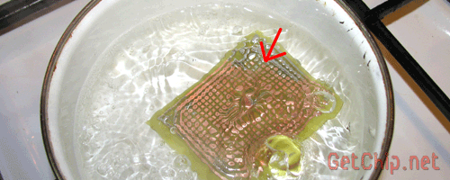

Бросаем плату
3 После того как расплавился сплав, бросаем плату. Дорожки платы, под действием лимонной кислоты, станут розовыми и сплав легко к ним пристает. При помощи шпателя нужно «вымазать» сплавом дорожки с обеих сторон платы. Возьмите пинцет или еще что, чтобы было удобней вертеть плату.

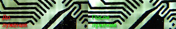

Напоследок — сравнение дорожек «на просвет» до и после лужения.
Сравнение дорожек
Видно, что после лужения дорожки стали намного лучше, «дырок» стало меньше.
Улучшилась эстетика платы, паять на ней будет в удовольствие.
