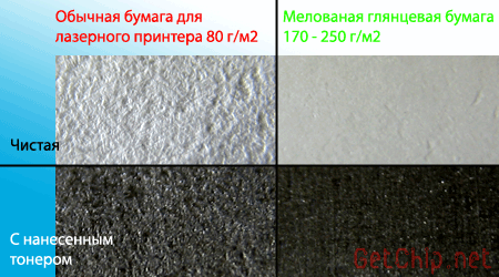

Так какую бумагу лучше использовать для ЛУТ? Однозначно, обычная бумага для лазерного принтера не подходит. Не подходит она по нескольким причинам. Первая — обычная бумага слишком шероховатая – тонер ложится не ровно и соответственно припекаться он будет не всей поверхностью. Вторая — обычная бумага пористая и тонер крепко спекается с бумагой и при отмачивании бумага не убирается полностью с платы – на дорожках остаются «лохмотья» бумаги.
Бумага для ЛУТ
Как показал коллективный опыт лучший вариант – мелованная глянцевая бумага. Во-первых, поверхность такой бумаги очень гладкая и тонер ложится ровно. Во-вторых, мелованный слой очень легко отслаивается от бумаги, после отмачивания, не создавая на дорожке лохмотьев. В-третьих, спекаясь вместе с тонером мелованный слой создает на плате более плотную и целостную дорожку. Но есть нюансы. Многие советуют брать бумагу с глянцевых журналов, рекламных проспектов еще откуда-то. Исходя из моего опыта наилучший вариант дает мелованная глянцевая бумага формата А4 специально для лазерной печати. Она должна быть плотной 170-250 г/м2 – почти картон. Достать ее обычно не составляет труда, так как она широко используется. Достаточно зайти в ближайший копировальный/полиграфичный центр и там Вам ее без проблем продадут. Вам придется поэкспериментировать с различными типами мелованной глянцевой бумаги, пока получите хорошие результаты.
