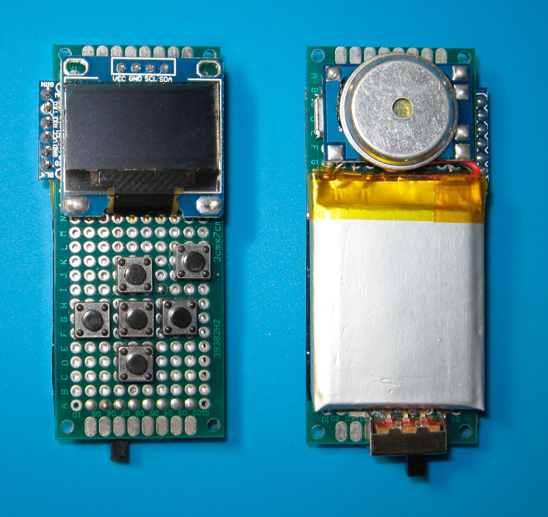

1 Консоль заимела звук в виде бузера (смотри схему ниже куда подключать)

Пьезоизлучатель (Buzzer) подпаивается к выводам 9 и 11 Arduino. Это можно сделать не разбирая готовую конструкцию – выводы хорошо доступны для пайки.
Новая схема и фото ниже.
