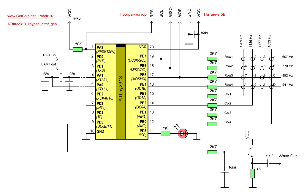

Устройство формирует сложный двухкомпонентный сигнал по факту нажатия кнопки на матричной клавиатура 4х4, стандартно используемой для таких целей. Я отлаживал устройство при помощи вот такой мембранной клавиатуры.
Кроме формирования тона кнопки, устройство дублирует нажатие клавиш выдачей соответствующих символов по UART (цифры и большие буквы латиницы). Еще устройство формирует тональную последовательность согласно посланной в UART строчке символов. Например, сообщение «4563245». Если нужно сделать паузу в тоновом озвучивании, применяется символ «P». Например «8P097P111P22P33». Параметры UART — Baud Rate: 9600, 8 Data, 2  Stopbit, без контроля четности

Тон, формируемый по нажатию клавиши, является суммой двух синусоидальных сигналов с частотами, соответственно, строки и столбца нажатой клавиши (на схеме выше указаны эти частоты). Алгоритм формирования смешанного сигнала, довольно интересен, но не оригинален и велосипед я по новой не изобретал. Кому интересно как это делается, можно почитать соответствующий документ Atmel

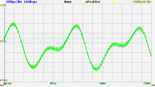

Сигнал формируется при помощи ШИМ и для того чтобы придать ему нужную форму применяется RC-цепочка. В итоге, после RC-цепочки, получаем вот такой сигнал (нажата кнопка 6):
По всей кривой полезного сигнала мы наблюдаем гребенку высокой частоты (частота выше слышимой, так что шума она не будет создавать) – это работа RC-цепочки. Можно линию сделать более плавной, увеличив емкость конденсатора или сопротивление резистора, но в этом случае значительно уменьшиться размах полезного сигнала.

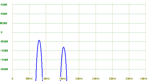

Смотрим спектр сигнала и убеждаемся в наличии двух отдельных частот (частота ШИМ ушла за пределы области отображения), значит все нормально – устройство работает как нужно.
