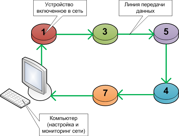

Выбор топологии сети.
Устройств в сети может быть много, а интерфейс UART предназначен для работы в режиме точка-точка нужно было принять решение о реализации мультипроцессорного режима работы протокола.
Как вариант напрашивалось использование аппаратного встроенного в микроконтроллеры мультипроцессорного режима работы, но в этом случае могли-бы возникать проблемы при работе таких устройств как преобразователи для связи с ПК, радио- и bluetooth-модули, микросхемы интерфейсов RS485 и т.д. По этой причине решено было остаться в рамках обычного UART со стандартной длинной данных в 8 бит.
При таком выборе единственный способ избежать коллизий, без использования ресурсов микроконтроллера, построение сети по топологии «кольцо», то есть выход (TxD) первого устройства соединяется со входом (RxD) второго, выход второго со входом третьего и т. д. выход последнего устройства в сети соединяется со входом первого устройства. Каждая посылка, отправленная в такую сеть, передается от устройства к устройству, пока не доберется до своей цели (или не вернется к отправителю, сигнализируя о том, что запрашиваемого устройства нет).
На рисунке показано, что устройства в сети могут иметь произвольную адресацию.
Недостатки такого решения:
— задержка при передаче сообщения по сети (зависит от количества участников сети и времени обработки посылки каждым участником);
— зависимость сети от работоспособности каждого устройства (не работает одно устройство – не работает вся сеть).
По причинам описанным выше, было введено ограничение на максимальное количество участников в сети. На текущий момент ограничение — четырнадцать устройств (плюс ПК).

Таким образом, общая логика взаимодействия устройств принята такой, что для передачи информации от одного устройства другому, устройство источник должно сформировать и передать пакет данных содержащий адрес устройства получателя. Устройства в сети принявшие пакет с адресом отличным от своего должны передать пакет дальше по сети без изменения его содержимого. Если в сети не окажется получателя, то пакет вернётся источнику и для того, чтобы избежать вечного блуждания пакетов в сети в пакет необходимо было ввести ещё и адрес отправителя, по которому источник идентифицирует «свой» пакет и не передает его дальше в сеть.
Заключение.
Сеть ZiChip реализована посредством стандартного UART (3 провода). Сеть замкнута в кольцо и посылки идут только в одном направлении. Если целевого устройства нет – отправленная посылка возвращаются к отправителю. Сеть не имеет главного координирующего устройства – все устройства автономны и могут выдавать данные и отправлять запросы в любое подходящее для себя время.
