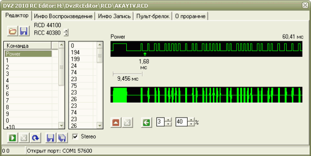

Первой у нас пойдет программка DvzRcEditor, которую скинул  mobi. Программу сделал некий Dvz 2010 (к сожалению нет его координат, может знает кто?).
DvzRcEditor.zip (7514 Загрузок)

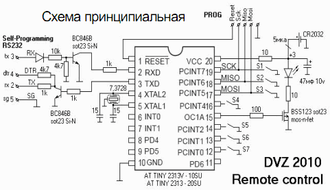

Программа позволяет при помощи микрофонного входа и аудиовыхода как записывать так и воспроизводить IR-посылки. Имеются средства для анализа IR-посылки и создания базы посылок пультов (есть  небольшая база по различным пультам). Интересным решением является поддержка своего пульта, сделанного на ATtiny2313.
Пульт имеет 7 клавиш которым можно задать любые команды из проанализированных, причем программа может сама записать сигналы для этих кнопок в микроконтроллер (при условии, что Вы первый раз прошьете туда бутлоадер).
Все просто и наглядно — мне понравилось!

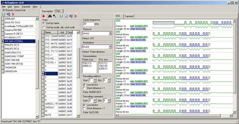

А еще на ресурсе есть программа RCExplorer 2.1 — база данных по ИК пультам (база содержит более 200 записей).
Программа позволяет:
— Принимать сигнал с пультов используя звуковую карту, COM порт, IgorPlug-USB или IgorPlug2
— Детально анализировать сигнал — (модуляция, временные характеристики, особенности кодирования, коды повтора и пр., поддерживаются все известные мне на данный момент протоколы, программа может работать и с неизвестными протоколами.
— Графически отображать сигнал в реальном времени и по данным из базы
— Производить поиск аналогичного пульта по базе данных
— Воспроизводить команду пульта по данным из базы через COM порт
